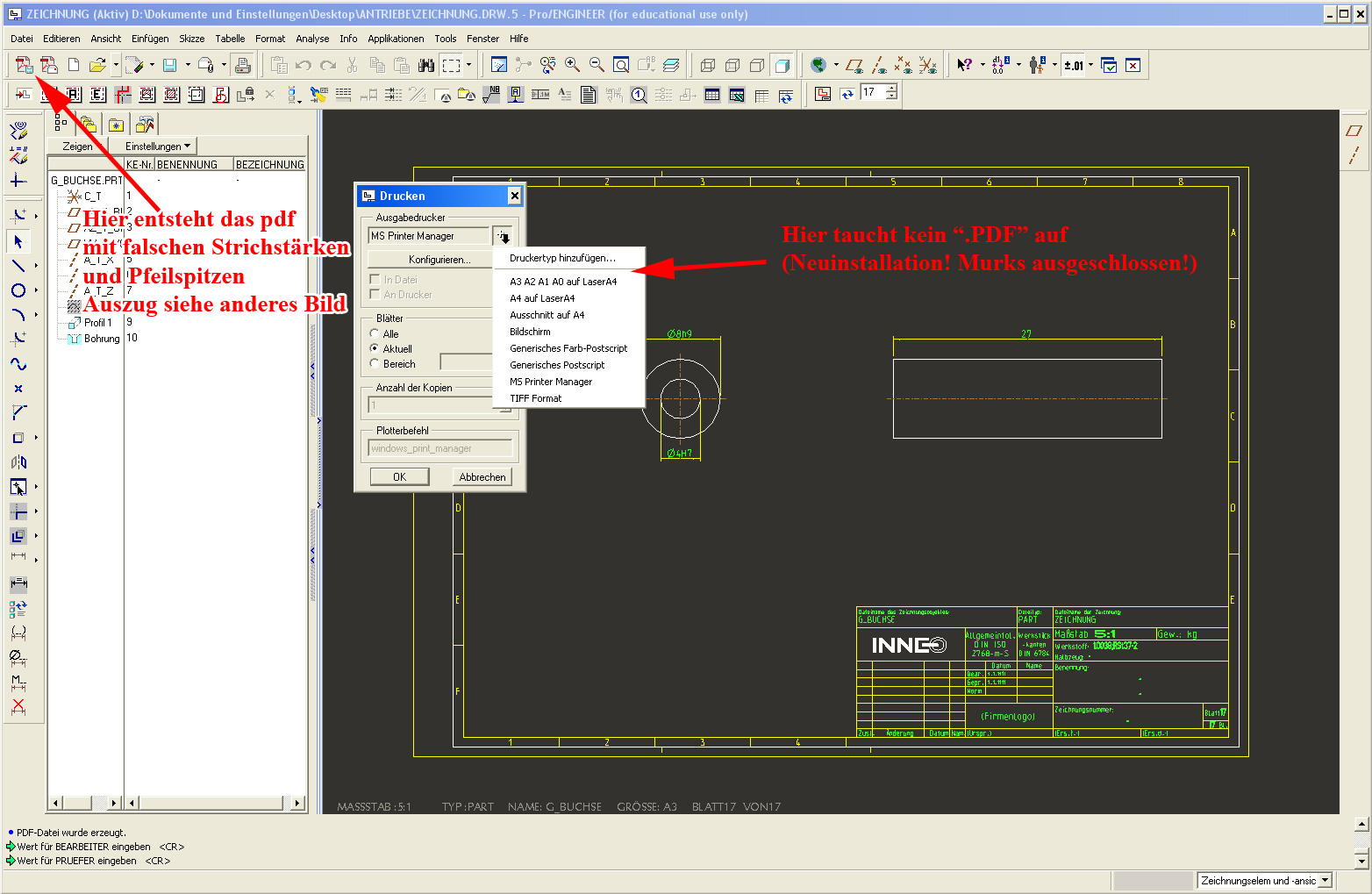

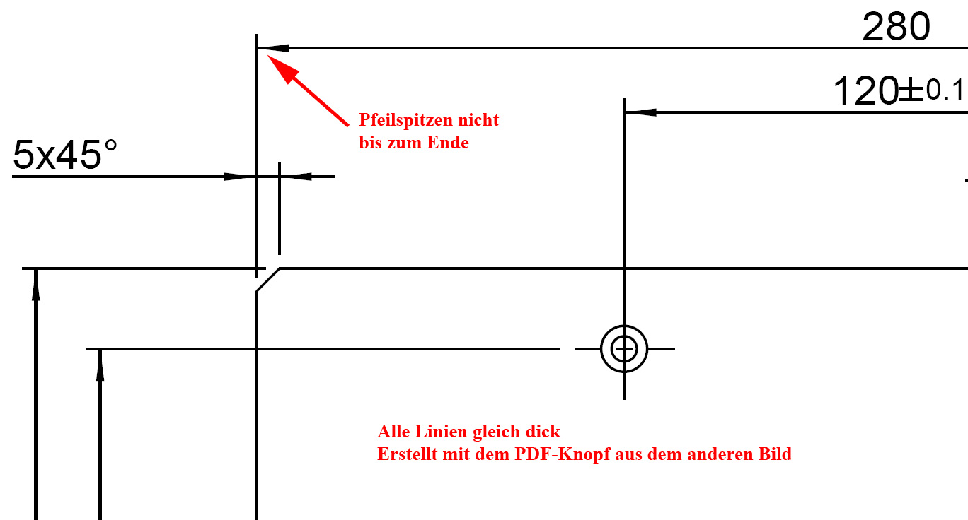

Wollte meine Zeichnung über den Druckertreiber von Adobe PDF 8.0 drucken. Die interne pdf Funktion von ProE macht nur Fehler bezüglich Strichstärke. Falls dazu einer ein tip hat höre ich den gerne. Aber hier soll es vorangig darum gehen warum das mit dem Adobe PDF Drucker nicht hinhaut.
Ich die Zeichnung eingepasst. Also 100% zoom. Beim Drucken Dialog ist dann "Auf Zoom basierend" angewählt. Weiterhin habe ich es auch mit allen anderen Einstellungen versucht. Also z.B. Plottbereich oder Papierumriss.
In den PDF Einstellungen habe ich das Maß für A3 eingestellt da der Zeichnungsrahmen ein A3 ist. Maße des Rahmen passen, ich habe nachgemessen.
Wenn ich das jetzt als pdf drucken lasse, dann ist die Zeichnung immer nach unten links hin verschoben. Normal sollte sie genau mit dem Rand auf der Papiergrenze liegen. So wie es in der ProE-internen pdf Funktion auch geschieht.
Kann mir jemand sagen warum das über Adobe PDF nicht hinhauen will?

    Suche habe ich benutz. Aber mein Problem bezüglich Generierung über Adobe PDF habe ich nicht gefunden.
    Die StartUpTools sind installiert. In der ProE Oberfläche gibt es auch diesen pdf Button. Wusste aber nicht das der zu den StartupTools gehört. Der mach auf jeden Fall Probleme mit den Strichstärken. Deshalb wollte ich über Adobe PDF gehen. Den Acrobat haben wir hier. Dort passen auch alle Strichstärken, nur wie gesagt ist das Blatt verschoben.
    Ob das nun ein Adobe Problem oder ein ProE Problem ist, kann ich nicht sagen. Deswegen meine Frage. Und es kann ja sein das hier auch schon mal wer versucht hat eine Zeichnung über Adobe PDF auszudrucken. Das beantwortet die Frage mit ja ich will über den MS-Print-manager gehen.

    Das Problem mit dem pdf-Knopf im Programm haben alle bei uns.
    Kann das mit dem A3 Drucker eben nicht testen. Da gerade keiner da ist. Ich denek mal das ein DIN Zeichnugsblatt so gesehen nicht für einen Standarddrucker ist. Sagen wir wir haben einen A4 Drucker zu Hause der randlos drucken kann. Das kann er auch nur meisst auf der langen Seite nicht aber auf der kurzen. Das heisst man würde solch ein Blatt nie unskaliert oder beschnitten drucken können. Deswegen nehme ich an, werden solche Formate auf größeren Drucker gedruckt und anschließend mechanisch beschnitten. Da ein Zeichnungsrahmen DIN A3 genau Maße des A3 Blattes hat geht es ja auch nicht anders.
    Des Probelm sollte es aber bei dem pdf nicht geben, da dies ja ein virtuelles Papier ist. Das heisst dort ist randlosdruck auf jeder Länge möglich.

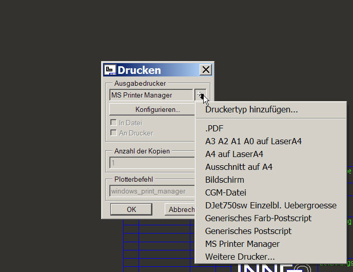

    Vor dem PDF-Aufruf sollte man seine Zeichnung auf den Bildschirm einpassen.
    Dazu dient der Button aus dem ersten Bild.
    Zum Erzeugen eines pdf-Dokumentes wähle man bei einer SUT-Installation:
    #Datei #Drucken #den scharzen Pfeil mit weißem plus (siehe Bild) #.pdf #ok #ok
    Das pdf steht dann im hoffentlich vorher eingestellten Arbeitsverzeichnis.
    Und wenn's nicht klappt ist entweder das System verbogen, oder es ist die Strafe für die  Murks-Zeichnungen, ganz ohne Durchfallgefahr !

    erstellt am: 05. Jul. 2008 02:03    Editieren oder löschen Sie diesen Beitrag!  <-- editieren / zitieren -->   Antwort mit Zitat in Fett Antwort mit kursivem Zitat    Unities abgeben: 1 Unity (wenig hilfreich, aber dennoch)2 Unities3 Unities4 Unities5 Unities6 Unities7 Unities8 Unities9 Unities10 Unities
    a3qm.frm.1.zip
    Hallo Wyndorps
    Die Option einpassen, welche erforderlich ist wenn man im Plotbereich "auf Zoom basierend" auswählt, habe ich im ersten Beitrag schon durchgeführt.
    .PDF kann ich nicht auswählen, da nicht vorhanden.
    Dies würde auch nicht den Weg über den Adobe PDF Drucker, welcher vom Acrobat installiert wurde gehen. statt ".PDF" kann ich ein "Generisches Postscript" erzeugen, welches nur eine kleine aber nicht erklärbare Abweichung von 0,2x0,3 erzeugt. Kann man mit leben, sollte aber dennoch nicht vorkommen.
    Meine Murks-Zeichnungen seien mal dahingestellt.   Dies kümmert den Druckbereich eben nicht.
    Aufs System würde ich es eben nicht so schnell schieben, da ich schon ein bischen mehr als normal Ahnung vom System habe.    Es ist mindestens alles so wie es einmal installiert wurde. Wenn, dann ging es auch da schon nicht.
    Mittlerweile denke ich es könnte vielleicht doch an dem Zeichnungsrahmen liegen, wobei dieser bei dem pdf-button im Programm keine Formatschwierigkeiten macht. Wenn ihr die Möglichkeit habt, wäre es nett wenn ihr mal testet diesen als pdf zu drucken.
    Wenn ihr ein "generisches Postscript" erzeugt, habt ihr dann auch die Abweichungen?
    Oder wenn ihr über den MS-Printmanager geht und dabei den Adobe-PDF Drucker wählt (falls vorhanden) wie sieht das Ergebnis bei euch dann aus. Diesen zwei Sachen würde ich als erste gerne auf den Grund gehen.

    Ich wollte damit sagen, dass man bei Hilfen von einem etwas höheren Kenntnis-Level ausgehen kann, was das System betrifft. Man darf doch wohl sagen wenn man nicht der dümmste ist.
    Um das zu bestätiegen habe ich nun ProE inklusive StartUpTools Wildfire 2 Student auf einem Rechner, welcher vorher noch nie ProE gesehen hat, neu installiert. Das selbe Bild!
    Ich kann mir nicht vorstellen, dass bei Ihren Studenten, sofern sie wirklich mit einer eigenen Studenten-Version und demnach auch mit den "StartUpTools Wildfire2" arbeiten und nicht mit dem Hochschulsystem, es nicht zu diesen Problemen kommt.
    Ich habe nun bei uns rumgefragt und alle die sich die Studentenversion von ProE gekauft haben und auch mit den "StartUpTools Wildfire2" arbeiten, können mein Problem bestätigen.
    • Sie haben alle den Punkt ".PDF" als Ausgabedrucker nicht.
    • Bei pdf Erstellung über den Button im Programm passen Pfeile und Strichstärken nicht
    • Bei der Erstellung über den Acrobat ist das Bild verschoben (Einpassen wurde durchgeführt)

    Danke für den link. Jetzt weis ich auch mal für was die Tabellendatei da ist. So wie ich das sehe, gilt diese aber nicht für den PDF-Knopf in der Programmoberfläche. Gut diesen hatte ich eh schon abgehakt. Wie in deinem Link ja auch steht soll der noch einige Fehler haben.
    Deshalb wollte ich es auch über den Adobe-PDF oder auch über den PDF-Creator machen. Egal welcher, hauptsache ein externer PDF Drucker. Dieser nutz auch die bei mir verlinkte Tabellendatei "a4_la4.pnt" Warum die jetzt speziell für A4 sein soll weis ich zwar nicht, da ja ne A3 die gleichen Strichdicken haben sollte. Aber is ja wurscht. Das Linien-Problem habe ich ja über den Weg nicht.
    Das Problem darüber ist, dass die Ansicht auf dem Blatt verschoben ist. Und das ist kein Adobe-PDF-Drucker Problem. Das taucht auch bei dem PDF-Creator auf.
    Wenn ich "auf dem Bildschirm einpassen" vorher drücke dann wird ja meine Ansicht auf 100% gezoomt und gleichzeitig zentriert. Beim Zentrieren denke ich gibt es ein Problem. Verschiebe ich nämlich nach dem "Einpassen" meine Zeichnung und drucke sie aus, dann ist sie im pdf auch verschoben. Deshalb meine Vermutung, dass das Zentrieren nicht richtig hinhaut.
    Ich würde ja auch gerne eine andere Methode als "auf Zoom basierend" im Druckermenü wählen, nur lässt sich der nötige Rahmen den man aufziehen muss, nicht an den Ecken des Zeichnungsrahmen fangen. Ich bekomme also nie den 100%tiegen Ausschnitt hin. Und auch das basiert wieder auf dem Zoom. Wähle ich "Gesamtplot" ist es ebenfalls verschoben.

    [QUOTE]Original erstellt von studizeichner:
    Mich würde eher eine Lösung zu meinem Problem interessieren, wieso die Zeichnungen verschoben sind. Das muss ja einen Grund haben und diesen sollte man auch beseitigen können. Mittlerweile stelle ich einen experimentell ermittelten Versatz ein, welcher mir meine Zeichnung einigermaßen zentriert.
    Für Lösungen bezüglich des Verschiebungsproblems bin ich weiterhin offen.
    Laß es doch einfach dabei bewenden, daß mit der Eingabe eines Versatzwertes das pdf richtig erzeugt wird.
    Der Wert ist übrigens in x+y  6mm
    und den kann man in der pcf-Datei für das pdf so eintragen:
    plot_translate 0.236220 0.236220 default
    Arni

    Das ist das erste mal das ich hier lese das ein anderer das Versatzproblem nachvollziehen kann. Ich dachte schon langsam das Problem sitzt vor dem Bildschirm.
    Auf 6;6 bin ich auch gekommen. Das liefert akzeptable Ergebnisse und so belasse ich es auch vorerst.

    Druckst Du über MSPrintManager und wählst Acrobat Adobe oder erzeugst Du eine Postscript und wandelst diese mit dem Distiller (überwachter Ordner) in PDF
    Im ersten Fall kommt IMHO der Versatz von den Windows-Druck-Rändern im zweiten Fall geht es IMHO ohne Versatz

    ich drucke über den MSPrintManager und wähle Acrobat Adobe. Mir ist nicht ganz klar gewesen weshalb dort eine Angabe des Versatzes notwendig ist. Ist mir auch jetzt noch nicht, aber so wie auch du der Meinung bist mache ich das jetzt einfach.
    Bei dem Weg über Postscript und den Distiller ist mir auch aufgefallen, dass dort kein Versatz notwendig ist. Das pdf-Blatt hat danach leichte Abweichungen vom A3 Maß, welche aber vernachlässigbar sind. Hat mich aber dennoch interessiert woher diese kommen.
    Mein Weg geht also nun über den MSPrintManager und Adobe mit Angabe eines Versatzes von 6;6. Das liefert brauchbare Ergebnisse.
