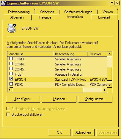

luzzy
Sehen Sie sich das Profil von luzzy an!   Senden Sie eine Private Message an luzzy  Schreiben Sie einen Gästebucheintrag für luzzy
Beiträge: 49
Registriert: 29.03.2005
XP
WF4 M140
DELL 390/T3400
erstellt am: 22. Okt. 2008 08:58    Editieren oder löschen Sie diesen Beitrag!  <-- editieren / zitieren -->   Antwort mit Zitat in Fett Antwort mit kursivem Zitat    Unities abgeben: 1 Unity (wenig hilfreich, aber dennoch)2 Unities3 Unities4 Unities5 Unities6 Unities7 Unities8 Unities9 Unities10 Unities
pdf.zip
Guten Morgen!
ich wundere mich gerade, wieso ich meinen Eintrag von gestern abend nicht wieder finde.
Dumm gelaufen, also nocheinmal:
Ich gebe zu, dass ich diese PDF Druckerei in der Vergangenheit schon einmal (halbherzig) angegangen bin,
und nie zum laufen gebracht habe, aus verschiedenen Gründen...
JETZT bin ich soweit, dass es FAST klappt - sooo dicht davor war ich noch nie!!
Alleine - es fällt nichts aus dem Drucker. PDF wird erzeugt, AAR wird auch wieder geschlossen, aber halt nix gedruckt. Und zudem bleibt ein Dos-Fenster geöffnet.
Ich habe meine PDF.bat mal angefügt, vermutlich ist der Druckeraufruf falsch.
Würdest du bitte mal kurz reinschauen?
Ich habe übrigens gestern das Thema mit unserem Druckerlieferanten besprochen, und es gibt ein paar interressant Aspekt bezüglich Treibern:

Der Reihenfolge in meinem batch nach:
1. PS_OUTPUT_WITH_PAGESIZE YES gesetzt? Sonst wird es Formatfehler (falsche Größe) geben.
2. Sind \bin und \lib im Pfad? Sonst im batch Zeile 2 einfügen. (Beide!)
3. Vorübergehend vor der letzten Zeile eingeben:
set INPUT
set OUTPUT
pause
Damit bekommst Du die Werte von INPUT und OUTPUT angezeigt, kontrollieren und mit beliebiger Taste weiter ...
4. Die letzte Zeile ...
start "C:\Program Files\Adobe\Acrobat 7.0\Reader\AcroRd32.exe" /t %OUTPUT% "\\blksdc01\kon_blk_proe" "xxx" "yyy"
"xxx" ist der Treiber, unter Eigenschaften Erweitert (neben Anschlüsse)
"yyy" ist der Port des Druckers, bei mir also "EPSON"
Die "" sind nur notwendig, wenn Sonderzeichen in dem String sind. Da diverse Standarinstallationen sich einen Dreck um Probleme damit kümmern, habe ich mir angewöhnt, sie immer zu setzen, kostet ja nichts
5. Zu dem Druckertreiber: Die Aussage verwundert mich nicht. HP setzt klassisch auf solide Qualität, da darf es auch etwas mehr sein  Außerdem braucht man ja einen Grund, wenn der eigene Treiber mit einem speziellen Programm nicht will.
Den Zusammenhang verstehe ich trotzdem nicht. Von Pro/E aus den DesignJet anziehen (besser DesignJet600 oder 750C) aber dann mit dem Originaltreiber (in Windows) drucken, so passt das am besten.
Wie auch immer, für PDF via Postscript dürfte auch der Originaltreiber laufen, ein Druckjob wie alle anderen.
"If you are not living life on the edge, you are taking up too much space" - oder wie ich das vermeide ... . =>MfG Khan<=
Auch hilfreich: kostenloses Online-Wörterbuch - Google-Suche hier im Forum - die alte Forumssuche und gerne nicht verstanden: PDF's drucken und Abwärtskompatibilität
Und auch immer wieder gefragt: Studentenversion und wie man die konfiguriert, mehr Info auch hier.
