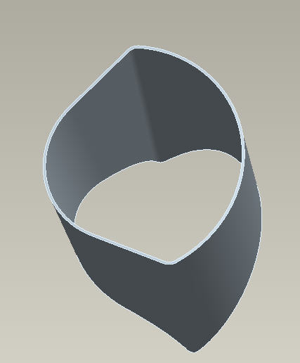

Hallo Zusammen,
ich quäle mich hier grade mit einem Trichter herum, den ich Abwicklen möchte.
Der Grundkörper ist per Zugverbund hergestellt.
Leider bekomm ich es nur hin das ich den unteren Teil abwickeln kann, nicht aber den oberen.
Zur Anschauung hab ich das Teil mal als *.Zip datei angehängt.
Würde mich ueber jede noch so kleine hilfe freuen
Lui

Ha Ha Ha, So ein Witzbold!
Und dafür habe ich jetzt extra WF4 hochgefahren.
Zur Info: Da wird ein vollständig geschlossener Ring als Modell eingestellt und soll abgewickelt werden.
Versuch das mal in Wirklichkeit.
Also Ring auftrennen und dann abwickeln.

Anbei eine im obigen Sinn hingemurkste Lösung, die keine Volumenabwicklung ist, sondern eine Flächenabwicklung (Abgewickelte Sammelfläche) liefert. Aber für das Abwicklungsbildchen des Blechzuschnitts wird es reichen, den Rest muss dann der Hammer am 45er-Oberarm schaffen !

Tatsächlich ist es häufig schwer, das was ein Blechschlosser aus einer Tafel Blech weitgehend problemlos herstellen kann, in Pro/E mit Abwicklung mathematisch exakt zu definieren.

Vielleicht helfen meine Ausführungen in http://ww3.cad.de/foren/ubb/Forum12/HTML/011186.shtml#000025  weiter
Grundregel: die Tangentenwinkel in jedem Geometrie-Element der beiden Grundkurven müssen gleich sein
