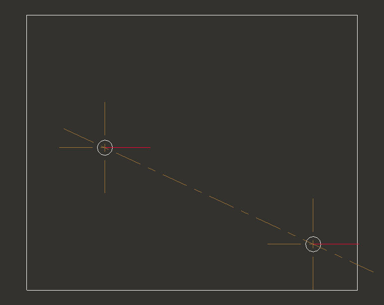

Da hänge ich mich doch glatt dran....
Wer kennt oder benutzt diese Funktion (noch) nicht?
#Einfügen
#Symetrielinien_Achsen
2 senkrechte Achsen wählen
Einfach mal ausprobieren..

Diese Möglichkeit gab es schon immer.
Damit kann man in einer Ansicht zwei verschiedene Achsen sichtbar dauerhaft verbinden.
zB. um zu kennzeichnen, daß diese 2 Achsen auf gleicher Höhe sind oder diese Mittellinie für eine zusätzliche Bemaßung nutzen.
Die ursprünglichen Achsen können auch verschoben werden, diese Verbindung bleibt immer aufrecht.
Löschen kann man über den Button "ein oder mehrere Zeichnungsobjekte löschen"

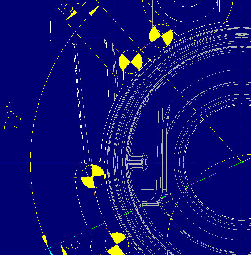

gibt es auch eine Möglichkeit eine Achse von einem Achsenmittelpunkt zu einer Winkelbemassung zu legen
siehe Bild grüne Linie
der von Hand gezeichneten grünen Linie habe ich als Linienstil die gleiche Art wie die Mittellinien (Achsen)zugewiesen
sieht am Bildschirm nicht so aus, wird aber doch so geplottet????

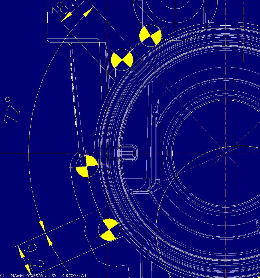

So sollte es aussehen Bild
in der Skizze in die Mitte 3Achsenpunkte gelegt und gedreht
ist aber sehr aufwendig die Achenpunkte anzuzeigen und auszuwählen

Würde ich persönlich anders machen:
Es geht doch um verschiedene Winkellagen und deren Bemaßung?
  • Einfach eine Skizze im Modell erzeugen in der alle relavantwen Positionen drin sind ;
  • Der Skizze die Strichart CTRLLINEFONT zuweisen
  • Dann die entsprechenden nachfolgenden KE's auf diese Skizze beziehen
  • dann in der Zeichnung die Maße zeigen lassen
  • evtl über Foliensteuerung der einzelnen Ansicht diese Linien nur in der gewünschten Ansicht zeigen lassen.
    Vorteil: Die wesentlichen Informatione sind im Modell; weniger Gepfriemel in der Zeichnung

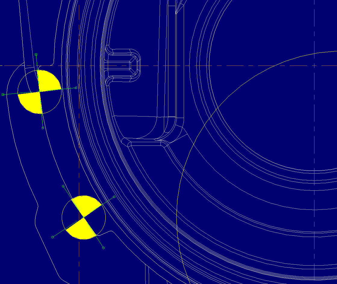

    zum Thema unterschiedlich farbige Achsen:
    Das ist Pro/E Logik der Zeichnung (wesentliche Informationen werden in der Zeichnung gespeichert und beim Versionswechsel nicht upgedatet, damit das Aussehen der Zeichnung erhalten bleibt):
  • Bis 2001 wurden die Achsen irgendwie andersfarbig in der Zeichnung durch Zeigen erzeugt und abgespeichert
  • In WF 2 wird dazu die neue Farblogik benutzt.
  • In der Zeichnungsvoreinstellung der alten Zeichnung  update_drawing all reinschreiben; Speichern und Alles ist wieder einheitlich.

    Hallo anagl
    ich bin sprachlos
    update_drawing all
    das funktioniert tatsächlich; woher weiß man sowas Hellseher oder?????
    meinen allerheiligsten Respekt; das ist ein Donnerschlag
