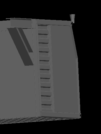

Hallo Pro/fis
ich hätt da mal gern wieder ein Problem. Wenn ich in einer Baugruppe ein neues Teil erstelle und dort drinnen etwas modellieren will, fällt mir im Skizzierer auf, das sich die inaktiven Komponenten dunkelgrau einfärben und nur die aktive Komponente ihre Farbe behält. Dies ist ja nicht schlecht solang man was sieht, jedoch wenn man in einem Bauteil etwas konstruieren will, ist es nervig, das "Glas"-Flächen dunkelgrau und undurchsichtig werden. Gibt es hier eine Config Option oder dergleichen mit der man das verändern kann?
Bin für jeden Tip dankbar.

Dein beschriebenes Verhalten kenne ich gänzlich nicht. Ein automatisches Abdunkeln von inaktiven Teilen/Baugruppen hört sich strange an. Vielleicht kannsta mal PRO/E ohne Config starten oder vielleicht hat jemand anders einen Tipp.
Bist du sicher, daß es wirklich ein Abdunkeln ist oder ist bei der Ausrichtung im Sketcher eher ein Lichteffekt das beschriebne Phänomen?

Ich glaub fast nicht das es ein Lichteffekt ist, da nur das aktive Bauteil weiß ist und die anderen dunkelgrau. Sogar der Glaseffekt usw wird aufgehoben. Die dunkelgraue Farbe bleibt auch beim drehen vorhanden. Daher IMHOIn my humble oppinion (Meiner Meinung nach) kein Lichteffekt.
Ohne Config muss ich noch testen

Auch ohne Config habe ich das selbe Phänomen. Das ist echt nervig. Weiß jemand wo es noch liegen könnte? evtl config.win?
Das klingt nach dem, was ich in einer WiFi4-Demo gesehen habe!?
Du setzt aber noch WiFi2 ein, wie in der Sysinfo steht, oder??

Bei der WF4 wäre es die Config-Option dim_inactive_components
In der WF2 gibt es die aber IMHOIn my humble oppinion (Meiner Meinung nach) noch nicht...
Vielleicht irgendeine Hidden-Option die noch dazu anders heißt?!?

Bei der Referenzsteuerung werden auch nicht-refernzierbare-Teile abgedunkelt...
Aller hopp, und bis dann ! Der Jensenmann

Original erstellt von Jensenmann:
Baugruppe neu oder öffnen:
#Tools #Baugruppeneinstellungen #Referenzsteuerung
Auf der Registerkarte Auswahl findest Du die Einstellungen für die Farben.

Aber doch in der Wildfire2.
siehe Pro/E Wildfire 2.0- Bauteil- und Baugruppenmethodik-Handbuch S.125
Oder dem Pfad von Meike folgen.
In der Referenzsteuerung werden "nicht-referenzier-erlaubte" Teile abgedunkelt, diese Farbe lässt sich einstellen (s.o.). Ich dachte, dass könnte auch Teil des Problems sein..

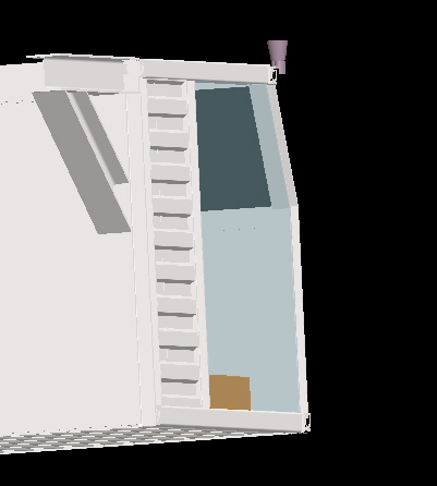

Ja ich bin mir sicher das ich nicht WF4 starte!
Steht ja ned nur im Startbildschirm. Eben wie schon erwähnt auch unter Info steht WF 2 Wochenversion 160.
Und nein ist auch nicht das Schwarze Loch syndrom.
Anbei zwei Bilder zum Verständnis.
Baugruppe schön fabrig,
dann einzelteil aktiviert alles immer noch farbig
dann skizzierer und bei der Referenzauswahl alles schön dunkelgrau

Hast Du mal unter "Referenzsteuerung" geschaut ?
...wenn ich meine Referenzierung einstelle werden nicht erlaubte Teile genau so schön grau wie in deinem Bild.
Edit: noch ne Idee: geh unter #Tools #Baugruppeneinstellungen #Referenzsteuerung #Auswahl und ändere spasshalber die Farbe auf Rot (oder wasweissich..), dann siehst du beim skizzieren gleich was Sache ist.
Original erstellt von INNEO Solutions:
... zur Vertiefung siehe Anhang ...

erstellt am: 06. Aug. 2008 12:25    Editieren oder löschen Sie diesen Beitrag!  <-- editieren / zitieren -->   Antwort mit Zitat in Fett Antwort mit kursivem Zitat    Unities abgeben: 1 Unity (wenig hilfreich, aber dennoch)2 Unities3 Unities4 Unities5 Unities6 Unities7 Unities8 Unities9 Unities10 Unities
Hallo würd ich gerne testen, finde nur leider die Referenzsteuerung nicht. Ist nur
Platzierungsvoreinstellung
Zieh-Voreinstellungen
Auf-Anfrage
zu sehen

Da war es wieder mein Problem mit der AAX Lizenz. Seit dem ich die Firma gewechselt hab, ist diese nicht mehr vorhanden. Aber gib zu, diese Lizenz fehlt mir. Man gewöhnt sich an die netten Extras.
Und ja die Baugruppe ist selbst modelliert.
Die Config Optionen werd ich noch testen. Vielen Dank schon mal dafür.
