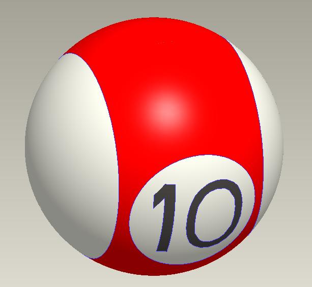

Bei mir funktioniert das nicht eine Skizze mit Text (3dfont)
zu füllen (editieren\füllen). Die Skizze blinkt zwar auf wenn
ich mit der Maus drüber fahre aber beim anklicken tut sich nix.
Ziel ist es einen Text auf eine gewölbte Fläche zu schreiben (projizieren)
und nach belieben einzufärben.
Was mache ich falsch?

Texte lassen sich nicht direkt Füllen. Du kannst aber eine 2.Skizze erstellen und den Text mit "Verwenden" (Ex- Nutze Kante) abgreifen.
Diese 2.Skizze läßt sich dann sehr wohl "Füllen", "Projizieren", "Wickeln" oder sonst was!

das liegt einzig und allein an deiner Skizze. Du hast einige Elemente doppelt "Verwendet".
Tip:
Greif die Konturen mal als "Schleife" ab, dann klappt auch das Füllen.
Soll die Schrift auf die Kugel? dann nützt Dir das Füllen allerdings nix, sondern:
-> "Extrudieren",
-> "Schneiden",
-> "Trimmen".
Auch dafür müßtest Du aber die Skizze bereinigen!

Ich habe zwar jetzt die Skizze beeinigt indem ich
"Schleife" benutzt habe dennoch komme ich nicht zu gewünschtem
Ergebnis. Nach langem Probieren habe ich gemerkt das ich die
Skizze als Fläche extrudieren muss damit das "schneiden"-tool
überhaupt funktioniert.
Allerdings hab ich jetzt keine Ahnung was ich wie trimmen soll.
Liegt auch daran das ich diese Tool´s noch nie benutzt habe.
Die ProE-Hilfe hat mir auch nicht weitergeholfen.

Hallo Daniel,
Original erstellt von TUDDK:
...Allerdings hab ich jetzt keine Ahnung was ich wie trimmen soll.
Liegt auch daran das ich diese Tool´s noch nie benutzt habe...
Oha!!!
Tja, 'ne Flächenschulung kann ich hier jetzt allerdings nicht Liefern. Das würde den Rahmen hier bei weitem sprengen!
Udo (U_Suess) hat Dir ja schon ein paar interessante Links spendiert.
Ich häng hier mal 'ne Datei zum spielen an.
Sieh sie Dir in Ruhe an (Schritt für Schritt)
Interessant ist, daß ich beim Trimmen immer BEIDE Seiten behalten habe.
Falls jetzt noch einzelne Punkte offen bzw. unklar sind (z.B. "wie Trimme ich Flächen?" o.ä.), dann kannst Du gerne wieder fragen, aber der Übersichtlichkeit halber bitte in einem neuen Thread.
