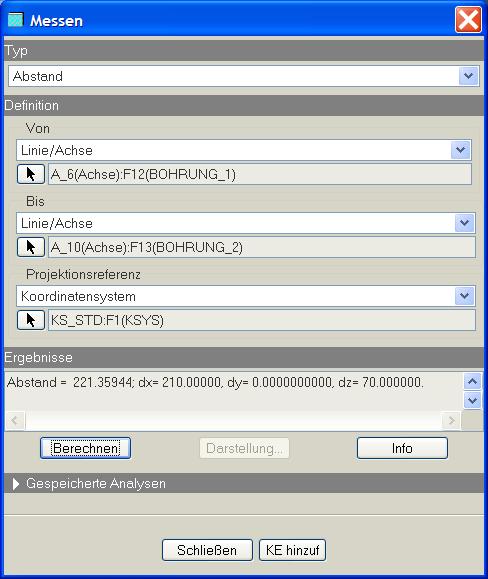

    Das geht auch in Pro/E schon lange - und sogar immer noch!
    Dazu muss man einfach als Referenz ein Koordinatensystem auswählen - im Anhang dazu die Bilder aus WiFi2 und WiFi3.
    Die größten Schmerzen mit dem neuen Mess-Dialog hat man IMHO wenn man sich das bisherige Messen über Mapkeys perfekt an seine Bedürfnisse angepasst hatte - ein Mapkey und schwupps startet das Messen mit allen Voreinstellungen (z.B. ist Linie/Achse und Linie/Achse vorgewählt und der Dialog wartet schon auf die erste Eingabe - damit hat man mit zwei Tasten und zwei Klicks das perfekte Maß!).
    Eure Tipps werde ich erstmal umsetzen und ggf. kombinieren - vielleicht wird's so ein bisschen erträglicher...

    @Michael:
    danke, und wieder was gelernt. Das habe ich immer schmerzlich vermisst.

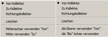

    IMO geht das per Mapkey immer noch, ist nur wie schon hier beschrieben auf links gezogen:
    - 1. Objekt markieren
    - 2. Objekt markieren
    - Mapkey aufzeichnen:
    - #Analyse; #Messen; #Abstand
    - im Fenster dann z.B. Use Center Axis abwählen und z.B. das Standardkoord dazu,
    - alternativ ist Use as plane sicher noch eine häufige Option, die nach einem 2. Mapkey schreit, dann ohne Koord.
    - Mapkey(s) speichern und geht, ist auch in der WF5 so.

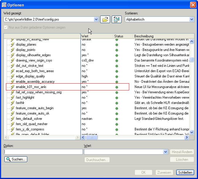

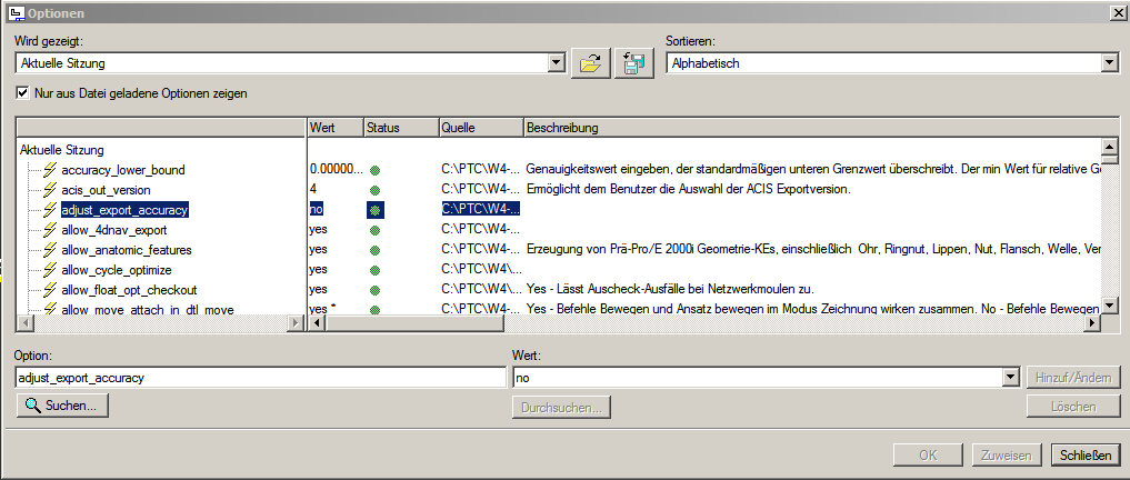

    erstellt am: 22. Mrz. 2009 10:29    Editieren oder löschen Sie diesen Beitrag!  <-- editieren / zitieren -->   Antwort mit Zitat in Fett Antwort mit kursivem Zitat    Unities abgeben: 1 Unity (wenig hilfreich, aber dennoch)2 Unities3 Unities4 Unities5 Unities6 Unities7 Unities8 Unities9 Unities10 Unities Nur für Michael 18111968 10 Unities + Antwort hilfreich
    Hallo Leute, ich denke einigen, die in WF4 mit der alten Messfunktion weiter arbeiten möchten, helfen zu können. Dazu gibt es
    eine Config-Einstellung:
    !**neu Messen-Tool****
    enable_k01_msr_anls no
    Probiert es bitte und für den Fall, dass ich hier das Thema verfehlt habe, ein Sorry im Voraus.

    erstellt am: 22. Mrz. 2009 10:54    Editieren oder löschen Sie diesen Beitrag!  <-- editieren / zitieren -->   Antwort mit Zitat in Fett Antwort mit kursivem Zitat    Unities abgeben: 1 Unity (wenig hilfreich, aber dennoch)2 Unities3 Unities4 Unities5 Unities6 Unities7 Unities8 Unities9 Unities10 Unities Nur für Michael 18111968 10 Unities + Antwort hilfreich
    Original erstellt von Header:
    Hast du nicht, funktioniert auch in der WiFi3.

    Vielleicht stelle ich mich ja nur zu doof an, aber in meiner WiFi3 M180 funktioniert das nicht...
    Wenn ich die config-Option manuell eintrage bleibt der "Zuweisen"-Knopf ausgegraut.
    Gibt's da einen Trick??

    erstellt am: 23. Mrz. 2009 14:00    Editieren oder löschen Sie diesen Beitrag!  <-- editieren / zitieren -->   Antwort mit Zitat in Fett Antwort mit kursivem Zitat    Unities abgeben: 1 Unity (wenig hilfreich, aber dennoch)2 Unities3 Unities4 Unities5 Unities6 Unities7 Unities8 Unities9 Unities10 Unities Nur für Michael 18111968 10 Unities + Antwort hilfreich
    Original erstellt von c128:
    Hallo Michael,
    die Option funktioniert zumindest bei mir nicht (WF4 M040). In Deiner M070 geht es wieder? [Optimismusmodus=an]                [Optimismusmodus=aus]
    Matthias.
    Hallo Matthias,
    also in WF4 M050 funktioniert es auch. Siehe Bilder im Anhang.
    Evtl. war die Eingabe in der Config nicht i.O.
    Gruß Michael
    [Diese Nachricht wurde von Header am 23. Mrz. 2009 editiert.]

    Moin Header,
    auf deinen tollen Bildern ist es aber auch eine config von WF2.
    In WF3/4 geht das nicht!

    Da die gezeigte config.pro in einem WF2 Installationsverzeichnis liegt würde ich sagen per Fotomontage

    Ich muss "Inneo Solution" Recht geben, das Optionsfenster war von WF2. Der Screenshot wurde nicht gefälscht, sondern versehentlich falsch gewählt. Ich hatte beide ProE-Varianten offen. Sorry.
    Hier meine Config.pro + ein neuer Screenshot von WF4-M070.
    Dass es bei euch nicht geht, macht mich auch etwas ratlos.
    PS: Im Gegensatz zu WF2 fehlt bei WF4 die Beschreibung der Option.
    Gruß Michael

    optionenohneBeschreibung.zip
    Hier meine Config-Optionen ohne Beschreibung.
    Habe diese mal in der Config gelöscht, die Option wurde noch erkannt.
    Gruß Michael

    Bei mir wird mit der "Header-Config" auch kein altes Messmenue präsentiert...
    Muss man das verstehen ?
    Evtl. hätten sich ja einige Config-Einträge nicht vertragen können, oder ähnliches, aber mit der selben Config sollte man doch gleiche Ergebnisse erzielen.
    Zone-Alarm habe ich auch nicht     ...
    Und an der Grafikkarte wirds wohl nicht liegen.
    Da bleibt mir nur ein herzliches   .
    Edit: ... oder der 1. April rückt näher !

    Herzlichen Dank Michael(Header) 10U's
    Die Einstellungen in der (Header)config.pro greifen bei mir auch nicht----> Es muß irgendwas anderes geben, damit es funktioniert (evtl. ZF/SACHS spezifisch)

    Original erstellt von INNEO Solutions:
    Wer von Euch hat es mit welcher WV getestet?
    Also :
    WF2 M090  `enable_k01_msr_anls - yes` schaltet die WF3-Messfunktion ein. (Michael 18111968`s Albtraum!)
    WF3 M090  `enable_k01_msr_anls - no` funktioniert!!!
    WF3 M180  `enable_k01_msr_anls - no` funktioniert nicht!!!
    WF4 M020  `enable_k01_msr_anls - no` funktioniert!!!
    Das sind die Aussagen, die ich dazu noch treffen kann!!!

    ich haette da nur noch eine Frage zum neuen Messdialog.
    Wie kann man von einer Fläche zu einem frei wählbaren Punkt einer anderen Fläche messen?
    In WF2 ging das über "Messen von 'surface' nach 'point'".
    Einen extra Punkt auf der anderen Fläche zu erstellen ist für mich keine Lösung.

    "Face location" heisst das Zauberwort.
    Ich danke... mir!
