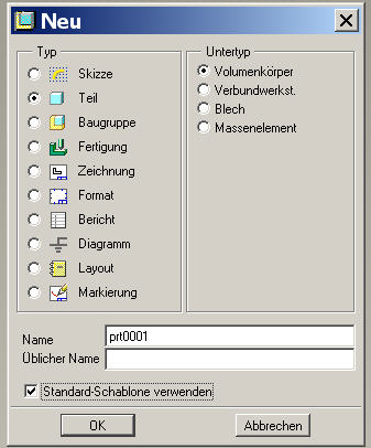

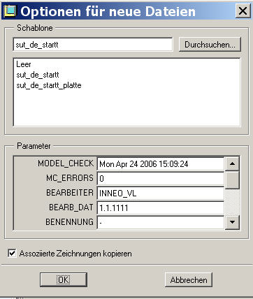

Guten morgen,
ich habe mal eine Frage, ich habe Pro E neu installiert, jetzt werden beim starten der Software meine Startparts nicht mehr gefunde, ich habe sie wie vorher im Installationsverzeichnis plaziert und über die Config angezogen.
In diesem Verzeichnis habe ich Sie liegen:
C:\Programme\proeWildfire 3.0\text
Meine Verknüpfung habe ich las Bild angehängt.
jetzt kommt immer ein Fenster beim hochfahren wo ich das startpart manuel anwählen muss, und in der Fehlermeldung heißt es was von Layer und startpart nicht gefunden.
Ich verstehe das jetzt  nicht , weil ich alles so verknüpft habe wie vor der Installation.
Vielen dank

Das habe ich auch anfangs gedacht, allerdings steht das bei mir genauso drin und es geht
meine Idee ist, bist du sicher dass das Startbauteil noch die Versionsnummer 19 ist ?
zufinden unter template_solidpart da steht bei dir etwas von prt.19  Das kann schon sein, muss aber eben nicht.

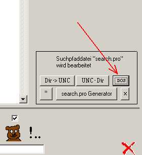

Ein Tipp zu diesem Thema: Beim Öffnen der Datei search.pro mit crossfire wird einem ein "DOS" Schalter angeboten oder man kann den Pfad in Anführungszeichen setzen. Das Gleiche gibt´s auch beim search_pro_manager.

Also doch nach alter DOS-Manier..
"Das hat man schon immer so gemacht"
Vielen Dank !
Aller hopp, und bis dann ! Der Jensenmann

Hallo alle zusammen,
ich muß das Thema nochmal hervorholen.
hier meine Frage,
Wenn ich in der Config diesen Eintrag mache,
template_solidpart $RAND_CFG_LW\bibliotheken\startobjekte\start_10037.prt
Wird jedes neue Teile automatisch mit ST37 angelegt, natürlich auch jedes .step Model feine Sache aber ich möchte nicht jedes mal in der Config schrauben müssen um ein Auswahlfenster zu bekommen für verschiedene Werkstoffe im Startobjekt. geht das???
Ich möchte eine Auswahl für die .step Modele und auch für jedes Teil das ich neu Erzeuge aber ich kann es nur Festlegen mit diesem Eintrag.
template_solidpart $RAND_CFG_LW\bibliotheken\startobjekte\start_10037.prt (Werkstoff festegelegt)
oder frei lassen template_solidpart $RAND_CFG_LW\bibliotheken\startobjekte\ (auswahlfenster kommt)
kann ich es irgendwie ProE beibringen mir egal wie und warum ich möchte mein Startteil immer aus mehreren auswählen können.
Danke schonmal im Vorraus.

Ich glaube, ich verstehe vielleicht die Frage nicht ganz.
Entweder man wählt die Werkstoffe schon durch das Startteil. D.h. es müssen Startteile mit unterschiedlichen Werkstoffen existieren. Dann deaktiviert man beim Erstellen eines neuen Teils das Häckchen bei "Standard-Schablone verwenden" und wählt das gewünschte Werkstoff-Startteil.
Ansonsten verwende man nach dem Anlegen den super tollen Parametermanager für die Werkstoffzuweisung. Wenn ich mich recht erinnere gab es den auch schon bei den älteren Rand-Tools.

Ja der Parameter manager ist super aber bei einem Startteil wo der Werkstoff über eine Beziehung gesteuert ist relativ Nutzlos
ich weis schon das man das Häckchen rausmachen kann um den Werkstoff auszuwählen aber wenn ich jetzt zwischen drin 10 Normteile anlegen möchte die alle unsert Startteil beinhalten sollen,
Möchte ich nich jedes mal die config umschreiben um das .step file zu öffnen,
Ich weis es gäbe auch die möglichkeit erst ein Model zu öffnen und dann das .step nachträglich reinladen somit würde ich vorher den Werkstoff auswählen. Ich möchte aber zu 60% die Benneung des .step files übernehmen da es meist schon die richtige Artikelnummer ist. [edit an steht schon drin bei datei öffnen edit aus]
Und nun vorher den Werkstoff auswählen den wenn ich wie oben beschrieben den Werkstoff jedes mal über die config ändern ist recht läßtig und sollte ich mal nicht da sein auch schwierig für einen Kollegen nachzuvollziehen.

Das erscheint mir irgendwie suspekt:
  • Die Werkstoffauswahl über das Startteil vorzunehmen ist zwar möglich, aber gerade Ihre Schwierigkeiten zeigen, dass es vielleicht doch sinnvoller über die in Pro/E eingebaute Funktionalität wäre.
  • Ich vermute, dass Sie mit "Werkstoff über Beziehung gesteuert"  dann die Zuweisung der erforderlichen Werkstoffparameter durch die Analyse des Starteilnamens vornehmen?
    Soweit ich weiß kann man aber einem Step-Objekt neben der Geometrie nur über den Dateinamen Informationen anhängen.
    Also wenn das Problem der Step-File ist (und ich hier nicht völlig am Thema vorbei fasele), warum erzeugen Sie sich dann nicht ein Startteil "Ich_bin_fuer_Step.prt", mit allen benötigten Parametern sowie Ihrer "Namensanalysebeziehung" und laden da Ihre Stepmodell hinein. Beim Einladen können Sie Ihren aussagekräftigen Namen mit der Maus markieren, mit Ctr-C kopieren und dem dafür vordefinierten Parameter "Dateinamen_zur_Analyse" zuweisen. Danach sollte Ihre Beziehung greifen und den Rest erledigen.
    Das Ganze erscheint mir aber vom Verfahren derart vermurkst, dass ich es nicht selber testen will.

    Das Pro/blem beim Step ist doch, dass er dumm ist. Um das Step-Modell ein bisschen schlauer zu machen wird es in der Regel nicht einfach geöffnet, sondern in ein geeignetes Startteil hineingeladen.
    Also
    /*------- Teil anlegen
    #Datei#Neu
    "Standard-Schablone verwenden" deaktivieren
    Name ist egal
    gewünschte Werkstoff-Standard-Schablone wählen "start_10052"
    #ok
    /* -------- Step laden
    #Einfügen#Gemeinsam benutzte Daten#Aus Datei
    Typ auf Step umschalten
    gewünschten Dateinamen markieren
    Namen kopieren (Ctrl-C)
    #öffnen
    #Koordinatensystem "Standard" akzeptieren #ok
    Informationsfenster schließen
    /* -------- Datei umbenennen
    #Datei
    #Umbenennen
    Neuer Name Crtl-V
    und fettig!
    Das Ganze lässt sich bestimmt mit einem oder mehreren Mapkey automatisieren.

    Was für ein Quatsch!  In unseren Startteil gibt es auch Beziehungen, welche aus der Materialdatei die Bezeichnung auslesen. Deshalb kann ich doch trotzdem (oder gerade deswegen) sehr schön den Werkstoff zuweisen
    ... aber wenn ich jetzt zwischen drin 10 Normteile anlegen möchte die alle unsert Startteil beinhalten sollen,...
    Nur wegen dem Werkstoff so viele Startteile anlegen und pflegen ... Da fällt mir aber was besseres ein.
    Einen Tod wirst du wohl sterben müssen. Entscheide dich mal welchen, damit man einen vernünftigen Rat geben kann.
    ...Ich möchte aber zu 60% die Benneung des .step files übernehmen da es meist schon die richtige Artikelnummer ist.
    Du weißt aber, dass man beim Öfnnen von stp-Dateien mittels Konfig-Option intf_in_use_template_models auch das Startteil nutzen kann?
    ... ist recht läßtig und sollte ich mal nicht da sein auch schwierig für einen Kollegen nachzuvollziehen.
    Mach es bitte ganz einfach und dokumentiere es, damit alle anderen damit auch arbeiten können.
