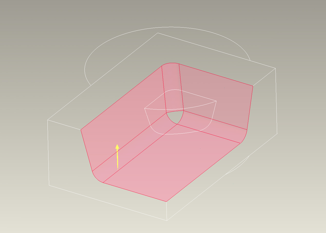

es handelt sich eher um eine allgemeine Frag. Ich möchte gern Konstruktionselemente nachträglich an Flächen, z.B. die Außenfläche eines Kurbelgehäuses, beschneiden. Ich weiß leider nicht wie das geht. Ich hab mir das so vorgestellt wie man das in dem beigefügten Bild sehen kann. Ich würde gern den dargestellten überstehenden Zylinder und den Ring mit Hilfe der schon markierten Flächen abschneiden. Ich hab schon die Funktion Verbundvolumen ausprobiert aber dann wird mein ganzer Volumenkörper inklusive aller KE's geschnitten. Ich möchte aber gern, dass ich nur die KE's abgeschnitten werden die ich bestimmt habe. Ich weiß ja auch, dass ich das hier mit ner Skizze und dem Extrudieren Tool abschneiden könnte. Aber ich würde eben gerne bestehende Geometrie verwenden die auch z.B. geschwungene Forme hat, so dass man nicht einfach mit Extrudieren das Material weg bekommt.
Geht das? Ich hab ja schon die Vermutung das nicht. Ich hoffe eines besseren belehrt zu werden.
Vielen Dank für eure Hilfe.

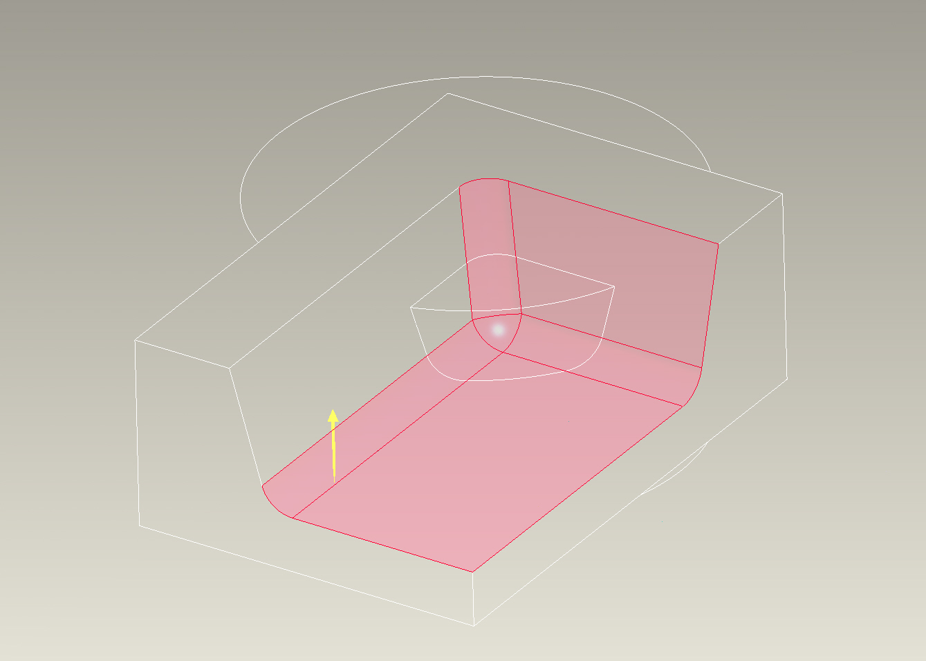

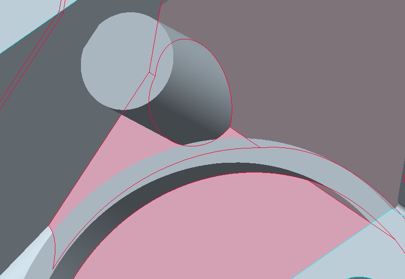

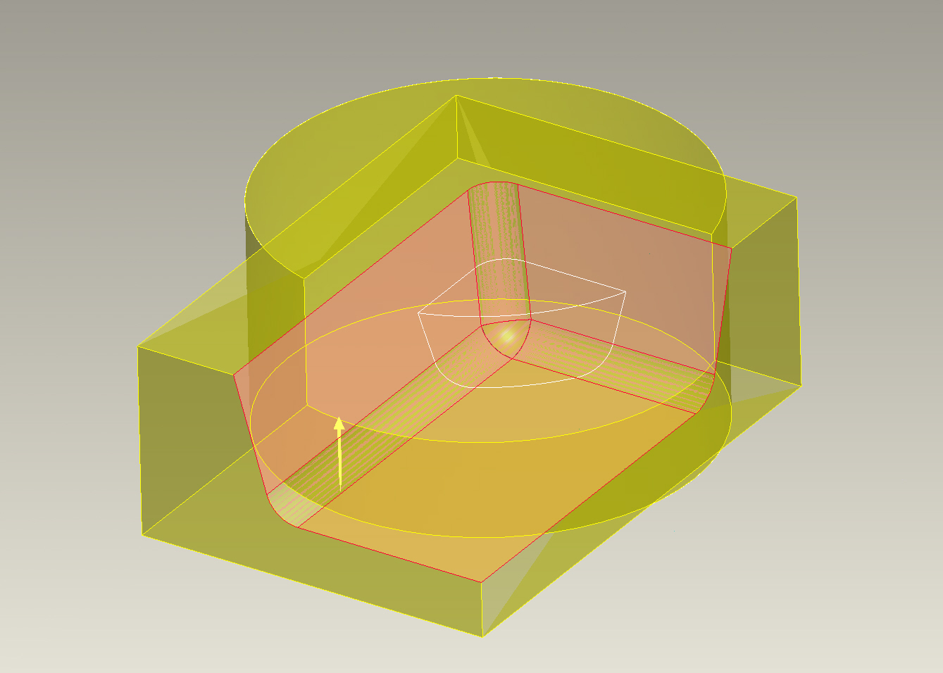

    erstmal danke für die Antworten. Aber genau die Möglichkeit die ich suche fehlt leider in deiner Liste. Deine Lösungen beschreiben das Vorgehen während man, hier im Bild die Zylinder, konstruiert. Diese Lösungen funktionieren ja auch. Ich meinte das aber eher so:
    Man hat z.B. hier die Zylinder schon fertig als Volumenkörper konstruiert mit Durchmesser und Länge, alles fertig. Nun entsteht im Laufe des Konstruktionsprozesses eine andere Volumenkörper der z.B. ein Gehäuse sein kann und dessen Aussehen auch nicht so richtig planbar war, so dass man den Zylinder schon vorher richtig anpassen konnte.
    Nun durchdringt der vorher erstellte Zylinder den danach erstellte Volumenkörper ungünstig, so dass z.B. der Gießprozess ungünstig sein würde. Ich möchte also einen Teil des Zylinders abschneiden und zwar genau an der Außenfläche des Gehäuses. Leider ist es auch nicht mehr möglich den Zylinder erst nach dem Gehäuse im Strukturbaum anzuordnen, weshalb auch immer.
    Ich dachte nun es wäre doch schön, wenn ich nun einfach sagen könnte, Zylinder bitte an der Außenfläche des fertige Volumenkörpers abschneiden. Danach suche ich.
    Dabei soll das auf dem Bild dargestellte Szenario nur ein Beispiel sein. Es muss sich also nicht unbedingt um einen Extrudierten Körper handeln oder um ebene Schnittflächen. Ich suche nach einer allgemeinen Lösung.
    Wisst ihr was ich meine?

    Ist eigentlich ganz einfach: die immer wieder kehrende Frage nach der richtigen Reihenfolge im Modellbaum greift auch hier.
    Wenn Du den Hohlraum des Gehäuses nach den Zylindern erzeugst, ist es herzhaft egal, wie weit die Zylinder vorher in das Gehäuse dringen. Das sortiert sich Pro/E selbst.
    Frei nach: wo ein Körper ist, kann kein zweiter sein.

    Es geht mir doch gar nicht darum, dass da ein erzeugter Hohlraum ist. Und es geht mir auch nicht in erster Linie um das Szenario wie es in dem Bild zu sehen ist. Ich wollte nur allgemein wissen, ob es möglich ist, ein fertiges Konstruktionselement an einer vorhandenen Fläche des Gesamtkörpers abzuschneiden ohne dabei die Reihenfolge im Strukturbaum zu ändern. Ich suche einfach nach einer Funktion wo ich das zu beschneidende Konstruktionselement auswähle und dafür die Schnittfläche angebe. Und schwupp die wupp ist das Konstruktionselement genau so abgeschnitten wie die Schnittfläche aus, auch wenn diese relativ kompliziert geformt ist.

    Kannst du Pro/E nicht begreifen oder willst du es nicht
    Du erzeugst ein Volumen, mit einer komplizierten Oberfläche. Dann modellierst du einen Körper (also ein weiteres Volumen), welches die bisherige Oberfläche durchdringt.
    In dem Augenblick, wo das KE erzeugt wird, gibt es für Pro/E nicht mehr das Volumen vor der Erzeugung und das neue. Es existiert nur noch ein einziges Volumen! Ebenso verhält es sich mit den Flächen.
    Jetzt liegt es an demjenigen, der das Modell erstellt, entweder die Modellierung umzustellen, damit diese ungewollte Durchdringung gar nicht auftritt. Dies ist in sehr vielen Fällen möglich. Es bedarf aber einer sauberen Modellierung, um solche Änderungen der Reihenfolge durchführen zu können.
    Ist dies nicht möglich, dann muss der Modellierer dafür sorgen, dass die ursprüngliche Fläche erhalten bleibt, um sie für spätere Materialentfernungen nutzen zu können. Dafür kann man die Flächen vor der Erzeugung des störenden KEs kopieren, ggf. noch etwas nachbearbeiten und nach der Erzeugung für eine Materialschnitt mittels Verbundvolumen nutzen.
