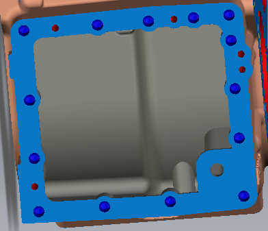

Hi
ich soll bei einem Gussteil seitlich einen Kern erstellen. Das Profil ist bereits vorgegeben. Ich habe es schon folgendermaßen versucht: Baugruppe erstellen , Teil einfügen , Block einfügen , dann den Teil aus dem Block ausschneiden. Das problem dass ich jetzt nur habe ist dass der Block natürlich ein wenig größer gezeichnet wurde und somit sämltliche Bohrungen etc. auch mit geschnitten wurden. benötigen würd ich eigentlich nur den Hohraum. Gibt es hier noch eine andere Möglichkeit das zu erreichen ? Viell eine Fläche einziehen und dann einfach den Hohlraum füllen dass ein Volumenkörper entsteht ?
Vielen Dank für Eure Mithilfe !

wenn ich das richtig verstehe, hast Du den Kern bereits als Volumenmodell in ProE?
Wenn Du das Modul AAX hast, kannst Du über #Einfügen #KopieGeometrie die Körperflächen des Kernes in Dein Gußmodell kopieren und anschließend über #Editieren #Verbundvolumen die Kernflächen von Deinem Modell abziehen.

Ich verstehe es so, dass er den Hohlraum hat und den passenden Kern erstellen soll...
Wie wäre es mit Innenflächen auswählen, kopieren und dann Verbundvolumen...

Stimmt Bernhard,
wenn das Bild den Kern darstellen soll, hast Du natürlich recht.
Ich würde dann für das Selektieren der Innenflächen die Methode "Kern- und Berandungsfläche" empfehlen:
erst eine Fläche innerhalb des Hohlraumes wählen, dann die Umschalttaste gedrückt halten und die Berandungsfläche wählen.
Das müßte in diesem Fall eigentlich die blaue "Flanschfläche" sein.

Sinnvollerweise natürlich über Publizier und Kopiergeometrie...

Danke für die schnelle Info
wenn ich das über eine Kopiergeometrie mache dann werden Änderungen aber nicht mit gezogen wenn ich angenommen am Gussteil noch etwas ändere ?
Ja das Gussteil ist bereits fertig konstruiert. Ich möchte nur den Kern als Volumenmodell bekommen. Dazu habe ich einen groben Block in diesen Hohlraum gezeichnet. Wie angesprochen wird der Block aber nicht anständig ausgschnitten, da der Block ja rechteckig ist und der Hohraum gekrümmt, somit habe ich seitlich noch überall Überstände.

Die Kopiergeometrie des neuen Kernmodells hängt an der Publiziergeometrie des bestehenden Gehäuses und ändert sich dementsprechend mit...

Ich würde die Flächen des Hohlraums als "Körperflächen" kopieren.
Wenn Du einzelne Fläche selektierst bekommst du bei Teileänderungen bestimmt Probleme.
Bei "Körperflächen" nimmt der Herr Pro/E immer ALLES.
Die so gewonnene Sammelfläche gibts du als Publiziergeometrie über die Baugruppe
an ein leeres Teil. In diesem leeren Teil (Startteil, eingebaut !) hast du dann die Körperflächen.
Mit einer Profilfläche verschmelzen und aus der neuen Fläche über Verbundvolumen ein Solid zaubern.
Schwupp, schon fertig.
Bei dieser Flächenbearbeitung kannst du auch die Löcher schliessen.
Aller hopp, und bis dann ! Der Jensenmann

Original erstellt von Evola11:
Genau dafür ist die KopieGeometrie gedacht. Standardmäßig ist sie assoziativ zum Original.
Wenn man will kann sie "abhängen"
... Ja das Gussteil ist bereits fertig konstruiert. Ich möchte nur den Kern als Volumenmodell bekommen. Dazu habe ich einen groben Block in diesen Hohlraum gezeichnet. ...
Ein klarer Fall für
"einmal richtig ist immer am schnellsten"
Wenn man von einem Gussteil mehr als nur die (grobe) Geometrie braucht, also z.B. alle Formschrägen incl. eventuelle Formteilungen, einzelne Kerne etc. empfiehlt sich das Top-Down-Design in der Art, dass man erst die Kerne modelliert und dann vom "Klumpen" des Formkastens "abzieht". Hiefür gibt es viele Möglichkeiten, immer wieder hier besprochen.
Und dem Konstrukteur ist der bessere Überblick gratis gegeben.
