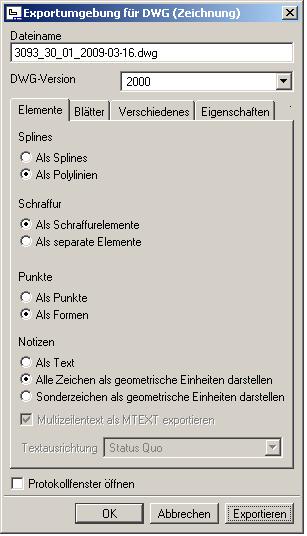

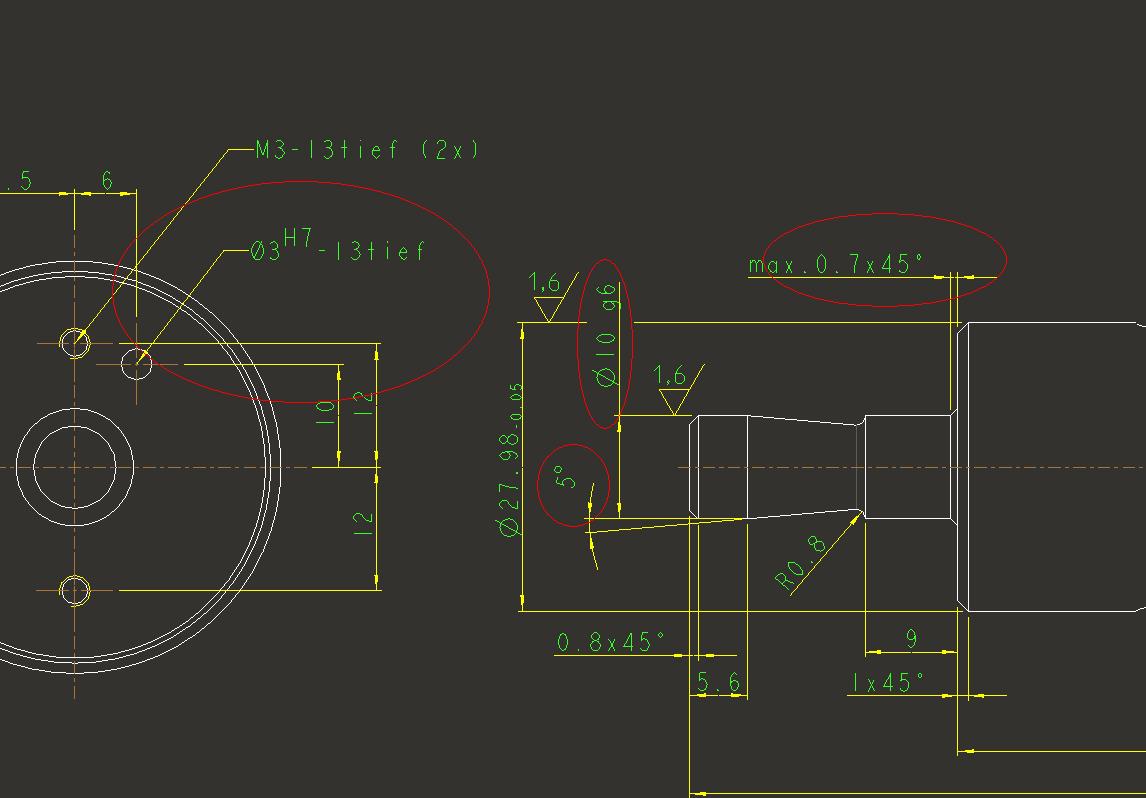

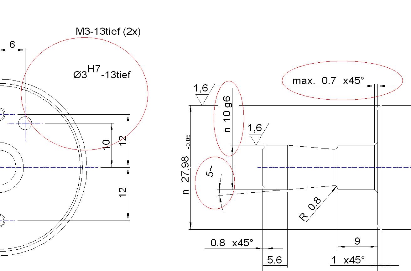

Hallo Gemeinde. Seit dem Umstieg auf WF4 haben wir ein Problem mit der Zeichnungsausgabe als DWG und als PDF. Habe im Forum lange gesucht und nichts gefunden. Der Installateur (die Firma ist nicht mehr für uns zuständig) versteht es auch nicht.
Wir speichern aus ProE als dwg und pdf. Die dwg wird dann in Tenado (2D-Programm) weiterverarbeitet.
Habe ein paar Bilder hochgeladen zur Veranschaulichung.
Der Installateur und Einrichter des Systemes sagte er habe die "Startumgebung" aus der alten generiert, daher müsste WF4 mit den gleichen Schriften starten und ?exportieren? wie mit der WF2er Version. Faktisch macht sie das nicht.
Welche Parameter muss ich suchen/verstellen damit auch meine mit WF2 erstellten Zeichnungen wie gehabt angezeigt bekomme *hoil*
Vom System erstellte Zeichen (° oder Ø) werden in Tenado anders angezeigt (siehe Bilder)
Auch verschwinden Hinweispfeile auf wundersame Weise und Schraffuren passen auf einmal nicht mehr aufs Bauteil oder werden nur zur Hälfte dargestellt.
Mittellinien sind viel kleiner von der Dimension und sehen dadurch wie durchgezogen aus...
Kurz gesagt... totaler Sch....
HILFE...

Hallo Nachtelf,
wenn ich mich richtig erinnere verwendet WF4 unicode Text als Standard während WF2 noch nicht auf unicode basiert. Es könnte also helfen den Schriftfont in der WF4 Datei zu ändern.
Andy

stehe im Moment vor einem ähnlichen Problem, aber vielleicht kann ich dir hier helfen.
Wenn das Bild des .dwg über die Ausleitung als PDF erstellt wurde, dann musst du nur in den PDF-Exporteinstellungen / Inhalt von "True Type Schriftarten verwenden" auf "Alle Schriften als geometrische Einheiten verwenden" umstellen. Dann wird die Schrift wie in der Zeichnung ausgegeben.
Bernado

@gigant,
ich habe die "fontnamen" überprüft. die heissen gleich *grübel* was soll ich dann verstellen?
@BernadoS,
das dwg wird von ProE erzeugt. Wir verwenden dieses dwg dann in einem 2D-Programm um daraus Fertigungstechnische Daten abzuleiten... und damit der Seniorchef sich die Zeichnungen anschauen kann *soifz*
Jemand eine Vorgehensweise bekannt welche Dateien ausgetauscht werden müssten damit WF4 alles identisch benutzt?

Für alle interessierte. Am Freitag wurde die Wochenversion MO60 auf mein System aufgespielt.
Das Problem mit der Ausgabe von PDF-Dateien hat sich dadurch gelöst. Die PDF Dateien werden jetzt wieder mit richtig skalierten Linien ausgegeben. Mit der MO50 war die Skalierung so klein das Mittellinien wie Volllinien aussahen.
Die Sache mit dem DWG (Zeichencodeveränderung und verschwundene Linien) ist wie gehabt. Wenn alles gut geht stirbt hier im Hause vielleicht die DWG Ausgabe hierdurch (wär ich nicht böse drum denn ich benötige kein dwg  )

um mal auf mein andauerndes Problem zurückzukommen...
Scheinbar wollen sie DWG doch nicht sterben lassen
Habe mich beim Hersteller unseres 2D-Programmes erkundigt (Tenado) und dort Problematik vorgetragen, wir würden auch eine neuere Version kaufen damit das Anzeigen und Ausgeben wieder mit den richtigen Zeichen funzt. Habe dann mit der Technik dort Dateien ausgetauscht und dort passiert seltsamerweise das gleiche
Habe bei Gelegenheit erwähnt das (danke gigant für die Info) ProE 4 ?unicode? verwendet und da wurde klar das Tenado auch in der neuesten Version den Unicode nicht kann
Kann man denn "unicode" bei WF4 denn ausschalten oder die Ausgabe in andere Formate so verändern das der richtige Code rauskommt? Stelle es mir vielleicht etwas einfach vor aber da ich keinen Plan habe wie diese Codes funktionieren suche ich die einfachste Lösung.

Öhm...
nur mal so zur Info... *hüstel*
wenn man im angehängte Menü an der richtigen Stelle einen Punkt setzt, dann haut das auch wieder mit den Sonderzeichen hin
Soviel dazu... (hier fehlt der Smilie der sich mit dem Kopf gegen die Wand haut)
leider funktioniert das mit den Hinweispfeilen aber immer noch nicht...
diese werden in der ausgegebenen DWG nicht angezeigt
hat hierzu noch jemand einen Tip für eine Einstellung?
