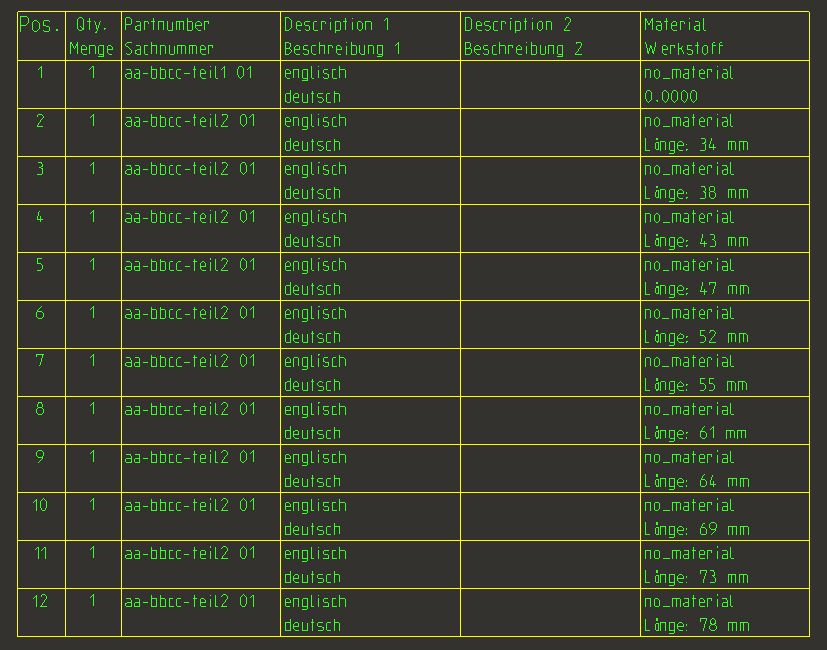

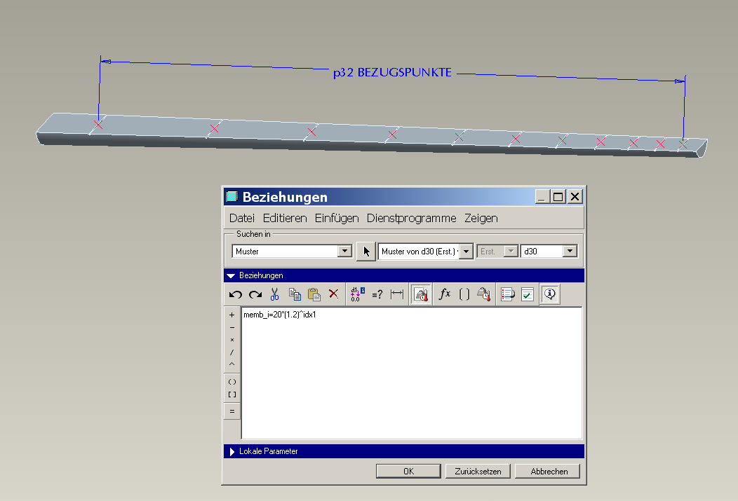

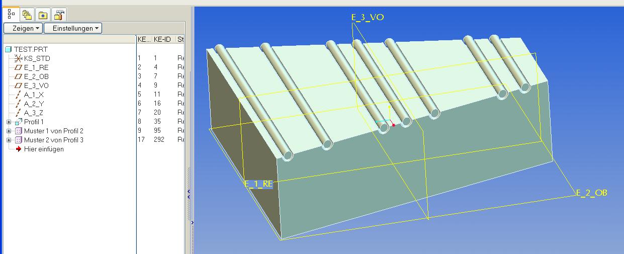

ich habe eine musterung von nuten am gitarrenhals genaugenommen am bund erstellt.
in die nuten sollen die bundstäbchen plaziert werden.(möchte es als eigenständgies KE in die baugruppe integrieren deswegen dieser weg..)
da der gitarrenhals sich nach oben hin verjüngt müssen die stäbchen entsprechend der länge angepasst sein.
sie dürfen nicht überstehen.
da es sich bei der nut um ein schnitt handelte kontte ich es problemlos mustern.
mein problem:
wie kann ich eine musterung erzeugen,die die länge der stäbchen variabel zu der breite des gitarrenhalses anpasst?
derweil probier ich selber es hinzubekommen aber würde mich freuen wenn jemand ein guten tip hätte
gruss nolimit
NACHTRAG:
so habe es selber herausgefunden
erstens ist mir glaub ich aufgefallen das es garnicht gehen wird die stäbchen separat zu erstellen wenn ich diese auch der nut nach mustern möchte oder?
2. die musterung hat er selbständig der länge angepasst   --->problem gelöst

erstellt am: 03. Dez. 2008 07:45    Editieren oder löschen Sie diesen Beitrag!  <-- editieren / zitieren -->   Antwort mit Zitat in Fett Antwort mit kursivem Zitat    Unities abgeben: 1 Unity (wenig hilfreich, aber dennoch)2 Unities3 Unities4 Unities5 Unities6 Unities7 Unities8 Unities9 Unities10 Unities Nur für Nolimitz 10 Unities + Antwort hilfreich
Original erstellt von Doc Snyder:
Nur mal so interessehalber gefragt und weil es hier erwähnt wurde: könnt Ihr mit ProE die Bünde eines Saiteninstruments mit ihren einer geometrischen Reihe entsprechend verschiedenen (!) Abständen "bemustern".
Du meinst so was wie im Anhang?
Ja, scheint zu gehen...
Das kommt drauf an, wie man es aufbaut:
Ich habe die Aussparungen als Tabellenmuster (Wertetabelle) gemustert, die Stäbe als Referenzmuster (hängen am Muster vorher).
Die Längen der Stäbe hängen durch "bis gewählt" an den Seitenflächen und passen sich automatisch an.
War das in etwa was Du wissen wolltest??

erstellt am: 03. Dez. 2008 07:46    Editieren oder löschen Sie diesen Beitrag!  <-- editieren / zitieren -->   Antwort mit Zitat in Fett Antwort mit kursivem Zitat    Unities abgeben: 1 Unity (wenig hilfreich, aber dennoch)2 Unities3 Unities4 Unities5 Unities6 Unities7 Unities8 Unities9 Unities10 Unities Nur für Nolimitz 10 Unities + Antwort hilfreich
Moin!
Jein  Es gibt die Möglichkeit ein "Tabellenmuster" zu erstellen. Hier werden die einzelnen Maße in Form einer Tabelle eingegeben (also eigentlich relativ unspektakulär). Vorteil dieser Vorgehensweise: Die einzelnen Nuten sind abhängig voneinander und können leicht editiert werden und man kann in der Baugruppe die Metall-Stege in ihrer Platzierung mustern über "Referenz" und spart sich so die mehrfache Platzierung der einzelnen Komponenten

erstellt am: 03. Dez. 2008 08:45    Editieren oder löschen Sie diesen Beitrag!  <-- editieren / zitieren -->   Antwort mit Zitat in Fett Antwort mit kursivem Zitat    Unities abgeben: 1 Unity (wenig hilfreich, aber dennoch)2 Unities3 Unities4 Unities5 Unities6 Unities7 Unities8 Unities9 Unities10 Unities Nur für Nolimitz 10 Unities + Antwort hilfreich
Original erstellt von Pro_Blem:
  Jein  ;)
Aber Baste, warum so wankelmütig?  Man kann die Schnitte natürlich in den gewünschten Abständen einbringen. Da fiele mir auch als erstes das Tabellenmuster ein. Falls dies nicht den Ansprüchen genügt, da dabei nicht die Abstände der Schnitte untereinander angegeben werden sondern immer der Gesamtabstand, könnte ich mir bei dieser Aufgabenstellung auch noch ein beziehungsgesteuertes Muster vorstellen (habe es aber auf Grund fehlender Kenntnisse nicht probiert). Dabei werden die einzelnen Abstände zwischen den Schnitten durch Gleichungen ermittelt. Sollte es also entsprechende Beziehungen geben, wäre das sicher ganz angebracht.
Im Gegensatz zu Michael würde ich die Stäbe nicht mit der Funktion "bis gewählt" erzeugen. Es können schließlich mehrere Flächen sein, die dabei eine Rolle spielen könnten und da würde die Methode versagen. Ich würde versuchen, die Stäbe über die Definition einer Flexibilität in die Baugruppe zu bringen. Man modelliert also einen Stab, der mindestens so lang wie der längste Schnitt ist. Dann würde ich die Länge als flexibel definieren und aus dem Materialschnitt die notwendige Länge ermitteln. HTH

erstellt am: 03. Dez. 2008 09:06    Editieren oder löschen Sie diesen Beitrag!  <-- editieren / zitieren -->   Antwort mit Zitat in Fett Antwort mit kursivem Zitat    Unities abgeben: 1 Unity (wenig hilfreich, aber dennoch)2 Unities3 Unities4 Unities5 Unities6 Unities7 Unities8 Unities9 Unities10 Unities Nur für Nolimitz 10 Unities + Antwort hilfreich
Das war auch mein erster Gedanke, aber im Gegensatz zu einer Feder oder einem Gummiseil passt mir das bei Stäben nicht, weil sie wahrscheinlich vor dem Einbau abgelängt werden - und dann sind es einfach unterschiedliche Teile.
Drum habe ich die Stäbe "bis gewählt" modelliert, einfach nur, weil ich sie als Beispiel verwenden wollte und nicht, weil ich die ursprüngliche Aufgabe so lösen würde.
Müsste ich eine "echte" Baugruppe modellieren, würde ich jeden Stab als eigenes Part modellieren - dann stimmt auch Stückliste, Einzelteil-Zeichnungen usw.

erstellt am: 03. Dez. 2008 10:29    Editieren oder löschen Sie diesen Beitrag!  <-- editieren / zitieren -->   Antwort mit Zitat in Fett Antwort mit kursivem Zitat    Unities abgeben: 1 Unity (wenig hilfreich, aber dennoch)2 Unities3 Unities4 Unities5 Unities6 Unities7 Unities8 Unities9 Unities10 Unities Nur für Nolimitz 10 Unities + Antwort hilfreich
... Müsste ich eine "echte" Baugruppe modellieren, würde ich jeden Stab als eigenes Part modellieren - dann stimmt auch Stückliste, Einzelteil-Zeichnungen usw. ...
Auf Grund des Einwandes habe ich jetzt mal einen Test gemacht, den ich schon längere Zeit auf dem Zettel hatte. (Es ist mir allerdings jetzt auf die Schnelle nicht gelungen, das Muster und die Flexibilität auf die Reihe zu bekommen.)
Ich habe in dem Einzelteil des Stabes eine Beziehung hinterlegt, welche mir die Länge des Teiles in einen der Materialparameter hinterlegt. Man kann also eine Zeichnung des Ausgangsteiles machen. Dort sind alle relevanten Infos hinterlegt inkl. der Herstelllänge. In der Baugruppe (Stückliste) ist dann durch die Flexibilität das Teil mehrfach in der Stückliste vorhanden und er kann die zu verwendende Länge aus der Stückliste ablesen. Ob dann vorher aus dem Ausgangsteil die Einzelteile in den erforderlichen Längen zugeschnitten werden oder erst beim Einbau die Kürzung vorgenommen wird ist mir als Konstrukteur egal.

erstellt am: 03. Dez. 2008 13:39    Editieren oder löschen Sie diesen Beitrag!  <-- editieren / zitieren -->   Antwort mit Zitat in Fett Antwort mit kursivem Zitat    Unities abgeben: 1 Unity (wenig hilfreich, aber dennoch)2 Unities3 Unities4 Unities5 Unities6 Unities7 Unities8 Unities9 Unities10 Unities Nur für Nolimitz 10 Unities + Antwort hilfreich
gitarrenhals.prt.1.txt
...könnt Ihr mit ProE die Bünde eines Saiteninstruments mit ihren einer geometrischen Reihe entsprechend verschiedenen (!) Abständen "bemustern". ...
Hallo Roland,
entschuldige die späte Rückmeldung, aber ich musste ein paar Studis quälen .
Natürlich geht das in Pro/E ohne irgendwelche Verbiegungen mit den Standard-Bordmitteln. Einfach ein beziehungsgesteuertes Maßmuster, wie es Udo bereits angedeutet hat.
Anbei die Lösung in WF2 und als Bild.
