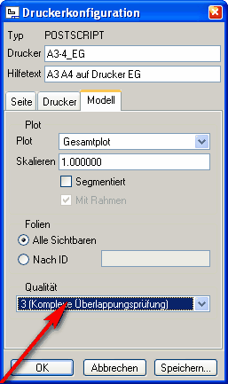

erstellt am: 12. Nov. 2008 10:01    Editieren oder löschen Sie diesen Beitrag!  <-- editieren / zitieren -->   Antwort mit Zitat in Fett Antwort mit kursivem Zitat    Unities abgeben: 1 Unity (wenig hilfreich, aber dennoch)2 Unities3 Unities4 Unities5 Unities6 Unities7 Unities8 Unities9 Unities10 Unities Nur für kleihanse 10 Unities + Antwort hilfreich
Das ist ja mal wieder ein tolles Wetter hier im Forum...
Dann versuch ich mal zu helfen.
Ist es eine große Zeichnung? Baugruppe, viele Schnitte,...
Dann könnte es helfen die Qualität beim Drucken zu reduzieren, siehe Anhang.
Außerdem sollte mal geprüft werden, wo der Plot gespoolt wird, im Drucker oder im PC.

Original erstellt von Roukie:
Nein, das ist nur Herumdoktern an den Symptomen.
Es gibt zwei Möglichkeiten, was da schief läuft: Entweder ist der Arbeitsspeicher auf dem Rechner des OP Toast, oder die Toolkit-Applikation, die da ganz offensichtlich mitläuft (B&W Profilsystem 4.0-2004370), ist schlampig programmiert und randaliert irgendwo in einen Arbeitsspeicherbereich hinein, wo sie nicht darf.
Im ersten Fall ist der für die Hardware zuständige Admin gefragt, im zweiten der Programmierer der Toolkit-Applikation.
