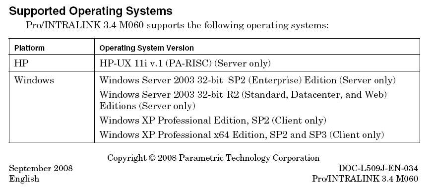

Moin!
Und: Jaaa, ich habe via Suche nachgeschaut :-)
Also: Ich will demnächst neue Pro/E-Rechner einkaufen und überlege ernsthaft komplett auf 64bit-Systeme umzusteigen. Immer wieder stossen wir - trotz gesetztem 3GB-switch - an die RAM-Grenze in XP. Mit XP geht´s ja laangsam auch zu Ende und so denke ich über Vista64bit nach. Sollte Pro/E mässig kein Problem sein, aber:
Die Rechner sind auch "nebenbei" normale PCs mit dem ganzen Bürokram, mail etc. Da wird auch schonmal ein USB-stick reingesteckt und dann will ich nicht dauernd Hardware-Probleme haben.
Arbeitet schon jemand mit der Konfiguration Vista64bit und Pro/E und Alltagsgeschäft? Welche Erfahrungen habt ihr damit?
Ein weiterer - aber an dieser Stelle nicht ganz korrekt platzierter Punkt - ist unser Intralink 3.4. Da frage ich mich, ob ich das reibungslos zum Laufen bringe. Nein, ich will nicht auf PDMlink umsteigen - solange das irgend geht. Meine stille Hoffnung ist, dass noch andere von euch mit der Konfiguration wie beschrieben arbeiten und mir ein, zwei Tipps geben können.
Gruesse und danke, Calvin
Mit Dank an Udo: Nach dem Umstieg natürlich mit Intralink 3.4 M060 und WF4 :-)

... Ein weiterer - aber an dieser Stelle nicht ganz korrekt platzierter Punkt - ist unser Intralink 3.4. Da frage ich mich, ob ich das reibungslos zum Laufen bringe. ...
ohne ein Update auf die M060 wirst du sicher nichts zum Laufen bringen, da Intralink sich vor dieser Wochenversion nur mit WF3 verständigen kann.

Hallo Udo.
Ja, das ist klar, da darfst Du Dich nicht von meiner (noch) aktuellen Konfiguration ablenken lassen.

Es waren leider die einzigen Infos die ich hatte.  Ansonsten einfach mal die PTC-Seite bezüglich zertifizierten Betriebssystemen recherchieren.

Wenn Ihr arbeiten wollt, würde ich auf Vista verzichten und über ein XP x64 nachdenken.
Da habt Ihr die gewohnte XP-Umgebung ohne Vista-Schnickschnack, trotzdem mehr Speicher als Ihr nutzen könnt und ausgiebig ausgereift ist das Ganze auch schon lange.
Die Diskussion Vista <=> XP hatte ich schon so oft, aber immer noch hat keiner geschafft mir auch nur einen einzigen echten Vorteil von Vista begreiflich zu machen.

Original erstellt von moelli:
Nun habe ich gerade mit Inneo gesprochen, und mir wurde mitgeteilt dass wir unser Intralink 3.4 für den Einsatz mit WF4 auf die Version M060 updaten müssen. Das ist jetzt eigentlich auch kein Problem, nur angeblich verträgt sich die Version M060 nicht mit unserem 64 bit Betriebssystem.
"Verträgt sich gar nicht mit XP x64" ist so wohl nicht ganz richtig.
"Verträgt x64 nicht als Server, wohl aber bei den Clients" wäre wohl richtiger.
Wo setzt Ihr x64 ein? Beim Server oder bei den Workstations?
Siehe Screenshot des offiziellen PTC-Dokuments:
BTW: Das ServicePack3 für Xpx64 ist lediglich eine übereifrige Erfindung von PTC, bei Micro$oft gibts das noch nicht...
CAD.DE macht Spaß!

Unser Server läuft noch auf 32 bit, unsere Rechner sind alle 64 bit, und bisher lief alles problemlos. Laut der Grafik dürfte es also auch kein Problem geben. Vielleicht war die ganze Sache auch nur ein Missverständnis, allerdings wundert es mich dann warum uns Inneo freundlicherweise gleich 32 bit Workstations mit ins Angebot geschrieben hat...
Ich werde noch mal mit der netten Dame telefonieren, aber vorerst auch auf die ersten Berichte von Calvin warten.

erstellt am: 07. Nov. 2008 09:11    Editieren oder löschen Sie diesen Beitrag!  <-- editieren / zitieren -->   Antwort mit Zitat in Fett Antwort mit kursivem Zitat    Unities abgeben: 1 Unity (wenig hilfreich, aber dennoch)2 Unities3 Unities4 Unities5 Unities6 Unities7 Unities8 Unities9 Unities10 Unities Nur für Calvin 10 Unities + Antwort hilfreich
Morgen!
Habe nochmal mit der Dame von Inneo telefoniert, und Sie hat mir nochmals bestätigt dass es Probleme mit der der M060 und 64 bit Betriebssystemen geben kann. Ihre Information ist wohl aktueller als die Grafik von PTC. Sie will sich nochmal genauer Informieren und sich dann wieder melden.
Ich hoffe es gibt eine Lösung, denn wir werden definitiv nicht auf 32 bit zurückrüsten und würden gerne WF4 einsetzen.

Ich kann hier zum Glück Entwarnung geben! Es war wohl doch ein Inneo-Internes Missverständnis.
Bin auch ziemlich froh darüber, denn jetzt können wir updaten und ich werde endlich auf die Schulungen geschickt.
