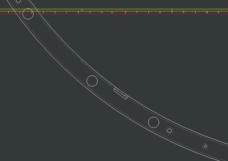

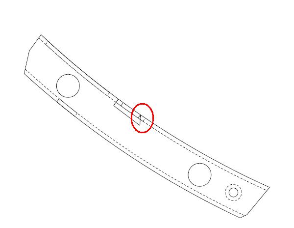

Hallo Pro-E User!
Weiss nicht wie ich das Problem lösen soll!
In der Zeichnung (.drw) ist die Darstellung ok (siehe Bild 1 ) bei der Erstellung der PDF-datei erscheint eine schräge Linie die aber in der Zeichnung nicht zu sehen ist(siehe Bild 2). Das aber passiert nur wenn die Ansicht als Teilansicht oder Detailansicht dargestellt wird. Sobald ich die Teilansicht in Basisansicht umwandle gibt es keine Unterschiede zwischen der PDF-datei und der Zeichnung(.drw)
Danke im Voraus!

mit welchem Tool erstellst du das PDF (PDF Creator, FinePDF, integrierte Funktion,...)?

Versuch mal
interface_quality 2 oder 3

Tool=Free PDF

Interface quality ist bereits auf 3 eingestellt.

Problem habe ich gelöst in dem ich eine neue Feature gemacht habe und die alte gelöscht.Trotzdem weiss ich nicht was die Ursache sein könnte?

Da hinter FreePDF Ghostscript als Druckertreiber steckt und der eigentlich recht ordentlich arbeitet, würde ich den Fehler woanders suchen. Kann es sein, dass das Pro/E-Bild nicht aktualisiert wurde? Beim Drucken werden jedenfalls alle Darstellungen durchgerechnet und sind damit aktuell.
Nur so als Idee, lässt sich wahrscheinlich nicht mehr nachvollziehen...

Aktualisieren der Ansicht und danach der ganzen Zeichnung hab ich als Erstes versucht! Hat leider nicht geklappt!

Mit ähnlichen Problemem haben wir auch gekämpft, solange wir mit solchen Tools wie FreePDF probiert haben. Irgendwie mögen diese Tools ProE nicht besonders.
Alle Probleme sind weg, seit dem wir auf "original"-Acrobat umgestellt haben.

Also seid mir nicht böse, aber ich vermute einfach mal ein Pro/E-Problem hinter dem Grafikfehler.
Hattest Du beim Regenerieren Warnungen, Fehler, irgendwelche Durchdringungen oder Geometriefehler?
Ich mag zusätzliche PDF-Tools auch nicht besonders, aber hauptsächlich, weil ich sie für unnötig halte.
Die gleiche Funktionalität erreicht man mit einem nackten Ghostscript und ein paar Anpassungen.
Adobe Acrobat ist ein anderes Thema - der kann ja auch deutlich mehr, aber für jede Workstation eine eigene Acrobat-Lizenz wollten wir dann auch nicht kaufen...
Acrobat 3D wäre eine echte Alternative wegen der Möglichkeit der 3D-PDF-Erstellung - wenn man den Mehr-Nutzen denn auch wirklich ausnutzt lohnt sich das.
