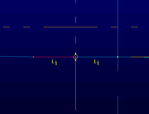

ich hätte mal eine Frage zu den Linien beim Skizzieren. Ich habe zwei Linien die Horizontal aufeinander treffen (Bild) und möchte aus den zwei Linien, eine machen. Wie kann ich das machen, ohne dass ich die Referenzen der Linien verliere? Kann man die Verschmelzen oder so?

Das Bild noch... (hat nicht ganz funktioniert  )

Falls das wirklich so gemeint ist: Linie löschen. Damit sind alle Referenzen weg.

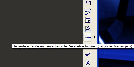

Falls das genau andersrum gemeint war, gibt es mehrere Möglichkeiten. Ich gehe mal davon aus, dass du mit Referenzen meinst, dass die Linie Kinder hat. Sollte eine der beiden Linienstücke keine Kinder haben, dann diese Linie löschen und die Zweite verlängern (Bild Linie_trimmen).
Sollte das nicht gehen, dann eine neue Linie zeichnen, die die beiden alten ersetzt. Zur Übergabe der Referenzen die neue Linie auswählen. #Editieren#Ersetzen und die alte Linie wählen. Die Kinder werden dann auf die neue Linie umreferenziert. Sollte beides nicht funktionieren, sind mehr Informationen nötig (Bild, wenn möglich Modell...).
[Edit] Sorry, aber mit Bild kann ich nicht viel anfangen. Dein Text war aussagekräftiger. (Wie oft kommt sowas vor  )[/Edit]

Beide Linien Löschen und von den Endpunkten eine neue zeichnen, oder eine der beiden löschen und trimmen.
IMHOIn my humble oppinion (Meiner Meinung nach) gibt es kein Verschmelzen (Merge) bei ProE.
