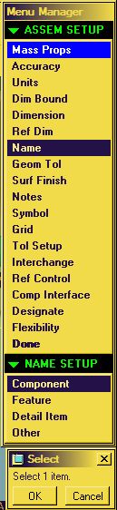

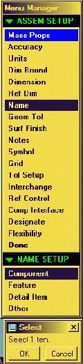

erstellt am: 16. Sep. 2008 11:12    Editieren oder löschen Sie diesen Beitrag!  <-- editieren / zitieren -->   Antwort mit Zitat in Fett Antwort mit kursivem Zitat    Unities abgeben: 1 Unity (wenig hilfreich, aber dennoch)2 Unities3 Unities4 Unities5 Unities6 Unities7 Unities8 Unities9 Unities10 Unities Nur für Redifiner 10 Unities + Antwort hilfreich
Original erstellt von calimero:
... #File#Rename#Select(Symbol rechts oben im Rename-Fenster) ...
glatter 10er ...
Ansonsten geht das auch nach alter Väter Sitte #Edit; #Setup; #Name; #Component , siehe Bild.

erstellt am: 16. Sep. 2008 14:44    Editieren oder löschen Sie diesen Beitrag!  <-- editieren / zitieren -->   Antwort mit Zitat in Fett Antwort mit kursivem Zitat    Unities abgeben: 1 Unity (wenig hilfreich, aber dennoch)2 Unities3 Unities4 Unities5 Unities6 Unities7 Unities8 Unities9 Unities10 Unities Nur für Redifiner 10 Unities + Antwort hilfreich
10 Ü's go to: calimero
KHAN: Bei Deiner Methode wird bei meiner Komponente nur der KE-Name in den rechten Modellbaumspalten geändert, aber nicht der eigentliche Modellname.

erstellt am: 16. Sep. 2008 17:20    Editieren oder löschen Sie diesen Beitrag!  <-- editieren / zitieren -->   Antwort mit Zitat in Fett Antwort mit kursivem Zitat    Unities abgeben: 1 Unity (wenig hilfreich, aber dennoch)2 Unities3 Unities4 Unities5 Unities6 Unities7 Unities8 Unities9 Unities10 Unities Nur für Redifiner 10 Unities + Antwort hilfreich
sieht ganz so aus, als wenn das nicht mehr geht.
Also Asche auf mein Haupt und die wohl ungeprüfte Mapkey-Altlast aus dem Archiv entfernen. Ersatz ist ja schon da.
