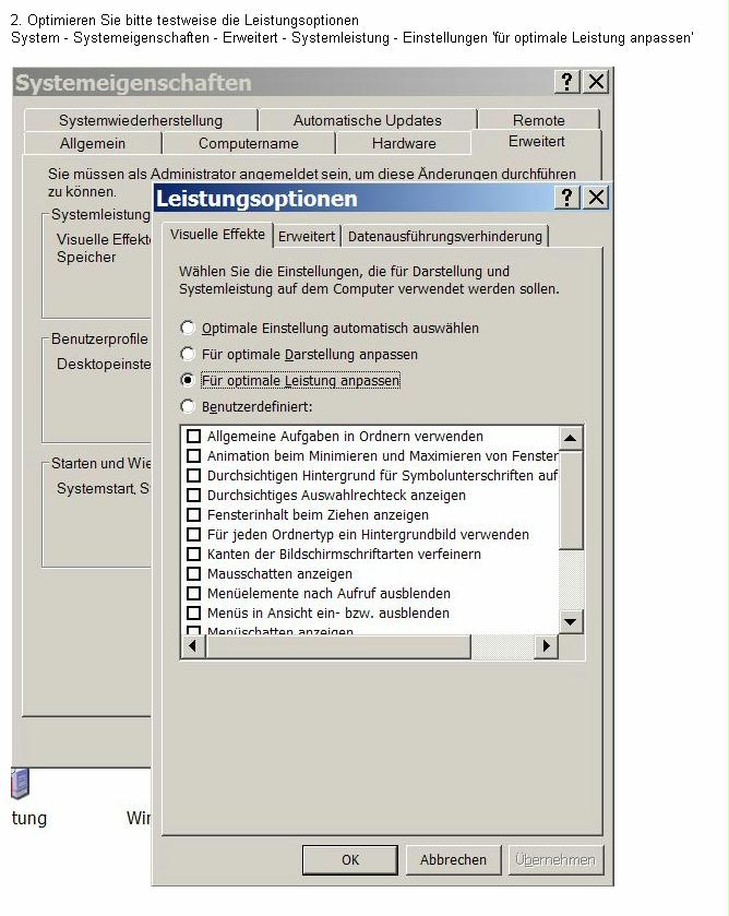

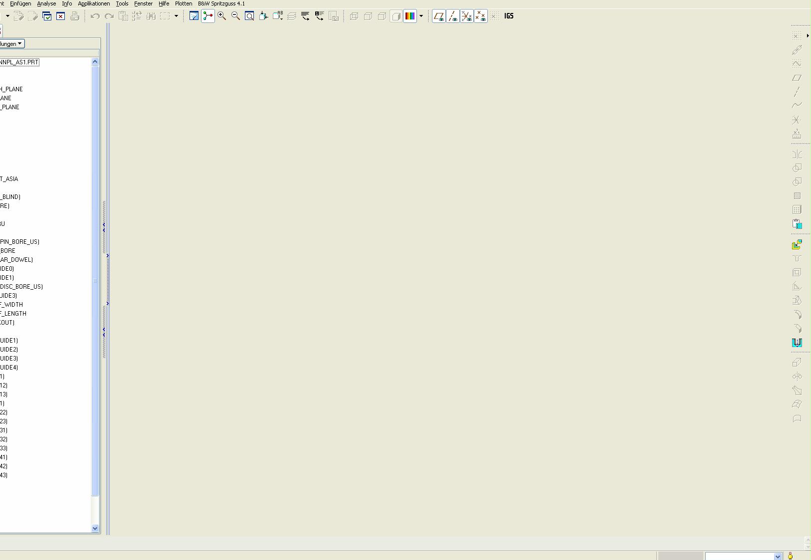

Hallo allerseits und einen guten Morgen,
ich habe da mal ein Problem mit der Darstellung.
In der Hilfe habe ich nichts hierzu gesehen und hoffe nichts übersehen zu haben.
Wenn ich Pro/E geöffnet habe, und will nur kurz mal über die Software eines Normteilhersteller (keine Ahnung ob ich den hier nennen darf?) Maße von z.B einem Auswerfer nachschauen,  dann sehe ich anschließen im Pro/E keine Modelle mehr.
Siehe Anlage.
Jedes neu geöffnete Fenster ist richtig. Nur die beim Starten der Software bereits offnen Fenster sind KAPUTT.
Hardware steht in Sys-Info
Grafikkartentreiber NVIDIA
Version : 6.14.11.6996
Datum: 26.05.2008
Pro/E ist auf OPEN/GL eingestellt
Ups
Nachdem ich gerade die genauen Treiberdaten über die Eigenschaften nachsehen habe, habe ich auch wieder ein Bild.
Hatte schon mal jemand dieses Problem und auch die Ursache gefunden?
Erscheinungsbild ist reproduzierbar.

Da Du ganz offenkundig zertifizierte Hardware einsetzt, darfst Du den PTC Support so lange rödeln lassen, bis das Problem behoben ist.
Um welchen Hersteller / welche Software handelt es sich denn hier? (Ist ja keine Schleichwerbung...  )
Vielleicht hat/hatte jemand ähnliche Probleme mit der gleichen Software.
Tritt das Problem ausschließlich im Zusammenhang mit dieser Software auf oder auch sonstwo?

Um welchen Hersteller / welche Software handelt es sich denn hier? (Ist ja keine Schleichwerbung...  ;) )
[/B]
Es handelt sich um
Meusburger Formnormalien Version 3.13.0
Bislang ist mir dieses auch nur in Verbindung hiermit aufgefallen.

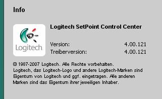

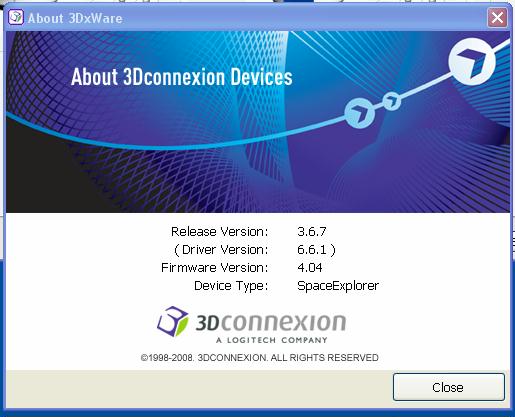

Mahlzeit,
bei mir läuft 3DxSoftware V3.6.7 und SetPoint 4.00.121 (Siehe Bilder).
Leider habe ich das Problem, dass ich nichts selbst einstellen darf.
Ich brauche für alles die EDV(ein doller Verein)
Die Tasten habe ich bis jetzt noch nicht geändert.
Muss ich nächste Woche mal testen.

1. Pro/E starten
2. "C:\Program Files\3Dconnexion\3Dconnexion 3DxSoftware\3DxWare64\3dxsrv.exe" -showGUI ausführen (3Dconnexion Control Panel) und für den User unter XP64 die Tasten 1 bis 6 vereinbaren.
3. Die Tasten Config und Panel bleiben trotzdem tabu.

erstellt am: 02. Sep. 2008 15:45    Editieren oder löschen Sie diesen Beitrag!  <-- editieren / zitieren -->   Antwort mit Zitat in Fett Antwort mit kursivem Zitat    Unities abgeben: 1 Unity (wenig hilfreich, aber dennoch)2 Unities3 Unities4 Unities5 Unities6 Unities7 Unities8 Unities9 Unities10 Unities Nur für tobu 10 Unities + Antwort hilfreich
dieses Problem hatte ich auch
Fenster minimieren und wiederherstellen
dann ist der Fensterinhalt wieder da
gruss weko
leben und leben lassen!

Hallo allerseits,
Problem ist behoben.
Habe es mir mal einfach gemacht und Bildchen der Anwort angehängt
Bin noch zu müde.
tausend und einen Gruß
Tom
