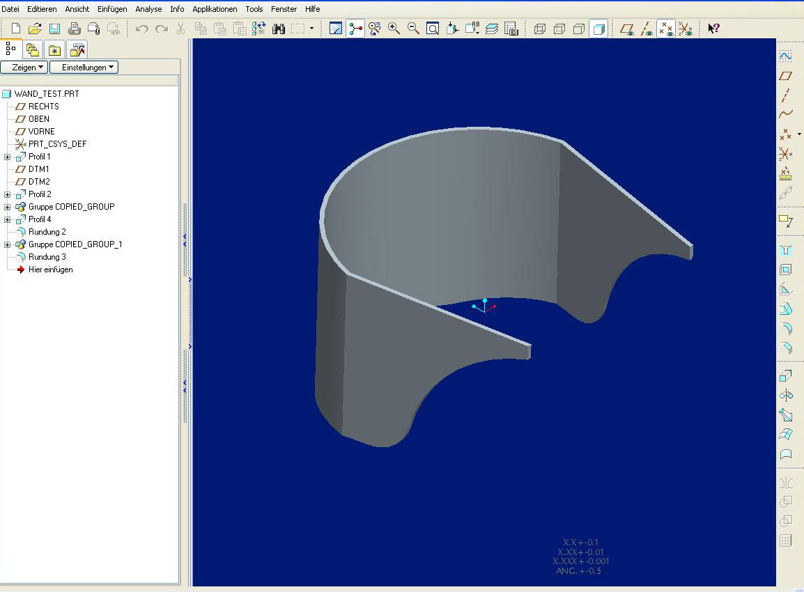

hey Leute...ich bräuchte bitte dringend eure Hilfe. Bin neu hier und habe auch vor meiner Anmeldung die Suchfunktion genutzt, aber keine Antwort zu meinem Problem finden können. Sollte ich etwas übersehen haben...SORRY!
Aber hier meine Frage: ich habe bereits eine prt-Datei erstellt und will diese nun abgewickelt bekommen. Wenn ich in das Sheetmodel reingehe, kann ich meine Datei nicht öffnen. Wie kann ich ProE dazu bekommen eine bereits vorhandene Datei abzuwickeln? Da es ein etwas komplizierteres Gebilde ist, möchte ich den ganzen Schmarn nicht noch einmal zeichnen müssen.
Über eine schnelle Antwort würde ich mich freuen, da ich die Abwicklung dringend benötige. Danke schon einmal im Voraus!

PRT-Datei öffnen
#Menü #Applikatione #Blech dann entweder Schale oder Verfahrfläche HTH
Und wenn das nicht geht ist der Schmarn fertig !

Hallo Barel,
leider können wir Dir tatsächlich nicht weiterhelfen, wenn wir keinerlei Vorstellung von Deinem Teil habe.
Ist es bereits ein Blech, oder hast Du "nur" ein Volumenmodell?
Handelt es sich um eine Geometrie, welche durch einfaches Biegen herzustellen ist, oder ist es ein Umformteil?
Das sind die Mindestangaben, die wir benötigen, um überhaupt helfen zu können.
Da die Blechschulung drei Tage dauert, kannst Du Dir vorstellen wie lang eine Antwort ist, die auf alle Eventualitäten eingeht.
Am Besten Du stellst das Teil direkt ein oder wenigstens ein Bild.

wand_test.prt.zip
naja..also ist gut. Habe mich nun etwas beruhigt und mich noch einmal an ProE rangemacht. Leider erfolglos.
Hier vielleicht eine lichtere Beschreibung meines Problems:
von dem Teil, siehe Anhang, würde ich gerne eine Abwicklung so haben, dass das Teil als flaches Objekt auf einer technischen Zeichnung zu sehen ist. Wie bereits erwähnt möchte ich dann die technische Zeichnung als Schablone für mein Blech verwenden. Somit könnte ich meinen Körper aus einem flachen Stück Blech herstellen und in der Endmontage einfach nur biegen.
Hoffe die Erklärung hilft euch etwas weiter. Danke schon einmal vorab für eure Hilfe.

Hey Leute...ich weiß diese Antwort hätte schon vor ewiger Zeit kommen sollen, aber ich hatte es einfach verpeilt gehabt mich mal darum zu kümmern.
Da ein Screenshot verlangt wird, habe ich mal eins gemacht und hoffe es kann mir eine/r helfen, wie ich eine Abwicklung von diesem Teil machen kann. Ich danke schon einmal für jegliche Hilfe und sorry für die wirklich späte Mitteilung!

Guten Morgen,
besser spät als nie.
Was man aus dem Screenshot soweit erkennen kann:
-an den Übergängen des Bogens in die Laschen sehe ich scharfe Kanten (Biegeradius=0)
-das Teil ist ein Volumen, kein Blech
Was ich machen würde:
-scharfe Kanten sinnvoll verrunden Innenradius, Blechstärke, Aussenradius beachten
-das Teil in ein Blech konvertieren - #Applikationen #Blech #Verfahrfläche - Verfahrfläche wählen
-hoffen das es mit #Einfügen#Endabwicklung und dem Wählen einer Lasche abgewickelt wird (glaube ich aber eher nicht)
Alternativ:
-neues Teil, Typ Blech
-Einfügen Profillasche (die gibt es in WF3 nicht mehr soviel ich weis - wer weis, wie die Funktion da heist?)
-Laschen und Bogen im Aufriß skizieren (alle Übergänge tangential gestalten)
-#Skizze#KE-Werkzeuge#Aufdicken, Seite wählen, Blechstärke angeben
-Laschen seitlich beschneiden
-Endabwicklung einfügen

Original erstellt von Nobody333:
-Einfügen Profillasche (die gibt es in WF3 nicht mehr soviel ich weis - wer weis, wie die Funktion da heist?)...
Laut Menu Mapper funktioniert das ab Wildfire 3 einfach über #Einfügen#Profil.
Menu Mapper Wildfire 2.0 zu Wildfire 3.0/Blech:
In Wildfire 3.0 sind die Tools "Profil" für Volumenkörper und Bleche zusammengefasst: Der Benutzer muss jetzt nur noch ein Tool erlernen, mit dem sich sowohl Volumenkörper als auch Bleche bearbeiten lassen.

hey vielen Dank. habe es mal ausprobiert und es hat funktioniert!
echt klasse!
