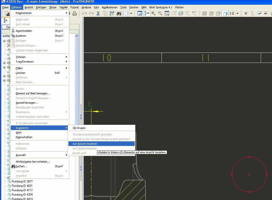

Ich muss bei einem Lochkreis den Durchmesser bemaßen. Lasse ich sämtliche Mittellinien der Bohrungen auf dem Lochkreis anzeigen, wird der Lochkreis automatisch angezeigt. Direkt bemaßen kann ich diesen jedoch nicht, da er nicht auswählbar ist. (Steht ja auch schon hier im Forum) Ich kann nun ein erneuten Kreis über diesen legen und den Linienstil z.B. auf Phantom stellen. Dann wird dieser nicht angezeigt aber ich kann ihn trotzdem bemaßen.
Problem:
Hat meine Zeichnung den Maßstab 2:1 dann werden alle Maße die ich an der Ansicht bemaße korrekt angezeigt. Bemaße ich jedoch den zusätzlich hinzugefügten Kreis, wird das Maß so angezeigt wie der Kreis wirklich ist. Also doppelt so groß. Das liegt darann das der Kreis ja nicht direkt zu der Ansicht gehört und somit nicht den Maßstabsfaktor 2 mitbekommt.
Frage:
Wie löse ich das Problem?

im 3D Modell eine Skizze erstellen, bei der Skizze kannst du dann auch die Linienart einstellen. Skizze dann auf der Zeichnung bemassen

Erstelle im 3D Modell eine Skizze von dem Lochkreis. Makiere im 3D Modell den Kreis und wähle RMT Eigenschaften. Dieser Kreis wird dann in der Zeichnung im richtigen Maßstab dargestellt.

schau mal in die Anlage,
damit sollte es gehen.

Für die Lösung des Problemes gibt es mehrere Möglichkeiten.
1. Du bringst den "Pfusch" dazu, das richtige Maß zu zeigen. Das ist relativ einfach, in dem die den gezeichneten Kreis zu der Ansicht zuordnest. Kreis auswählen und unter #Edietieren #Gruppieren müsste es dann den Punkt Ansicht geben (derzeit alles ohne Gewähr, da im Urlaub kein Pro/E zur Hand)
2. Du modellierst die Bohrungen gleich so, dass diese Bohrungen nicht nur einen Teilkreis in der Zeichnung haben sondern och noch das entsprechende Maß. Die Bohrungen müssen dazu den Platzierungstyp "Durchmesser" haben.

1. Einmal richtig ist immer am schnellsten. Also eine Skizze im 3D mit dem Teilkreis, abhängig von der Geometrie ... wäre da nicht:
2. Besser noch: erst der Kreis, dann davon abhängig die Geometrie erzeugen. So gehört es.
3. Ein "gemalter" Kreis auf der Zeichnung ist einfach nur Pfusch.

Bis jetzt verwende ich das Gruppieren und Ansicht zuordnen. Das klappt vorerst ohne die Bohrungen neu zu platzieren ganz gut.
Beim nächsten Mal werde ich die Bohrungen auf Durchmesser platzieren und dann das angezeigte Maß verwenden.
Das klappt ja nur wenn ich bei Platzierung "Durchmesser" gewählt habe. Wie schon U_Suess gesagt hat und ist auch die bessere Lösung.

So, wie deinen Beitrag gelesen haben, hast du wahrscheinlich die Bohrung "radial" platziert. Ansonsten hättest du nach dem Mustern keinen Teilkreis sehen können (Bei Achsmustern wird er ja nicht angezeigt). Deswegen ist das Umdefinieren kein großer Akt, da nur der Platzierungstyp umgestellt werden muß. Die Referenzen bleiben alle gleich und der Wert sollte auch umgerechnet werden.
