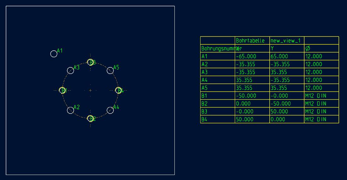

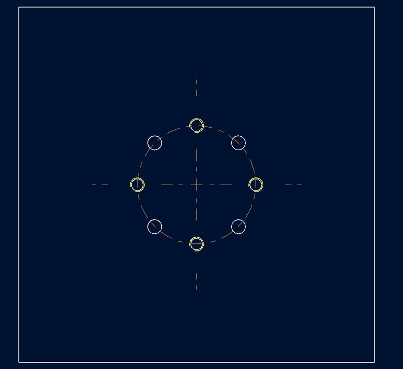

Hallo alle zusammen,
Ich hätte wieder mal ne Frage:
Ein Arbeitskollege von mir hat gerade eine Platte konstruiert, welche sehr viele M12-Gewindebohrungen und 12H7-Bohrungen enthält. Nun hat er zur Unterscheidung der Bohrungen jede einzeln per Referenzmaß bemaßt. Ich dachte mir, dass es hier doch einfachere Möglichkeiten geben müßte:
- den Bohrungen Symbole zuordnen:
Wäre meiner Meinung nach die ideale Lösung, habe aber in der Hilfe und hier im Forum keine Infos gefunden, wie es geht
- Bohrtabelle
Ich habe probiert über Tools->Bohrtabelle eine Tabelle einzufügen, jedoch will proE da von mir immer ein KSYS und wenn ich mein Standard-Koordinatensystem (das einzige in meinem Testteil vorhandene) auswähle meint proE bloß "hat falsche Orientierung"
Ich wäre sehr froh, wenn ihr mir hier weiterhelfen könntet, da das Problem mit vielen ähnlichen Bohrungen bei uns sehr oft vorkommt und hier eine praktische Lösung sehr von Vorteil wäre.
Das angehängte Bild ist ein sehr einfaches Beispiel, welches ich zum Testen der Funktionen verwende. In der Realität sind dann viel mehr verschiedene Bohrungen in den Teilen drin.
noch einen schönen Tag und ein schönes Wochenende
mfg daengl

Ähhhhh....hähhhh????
Deine Frage verstehe ich nicht. Was für Symbole willst du den Bohrungen zu ordnen? Willst du diese bemaßen? Dann über zeigen/wegnehmen die im 3D erzeugten Maße ranholen. Setzt aber ein sauberes Modell vorraus.
Ansonsten kann ich als technischer Laie in deinem angehängten Bild sehr wohl zwischen Bohrung und Gewinde unterscheiden. Also verstehe ich dein Problem nicht ganz.
Bei mehreren Bohrungen der selben Art, die ja meistens über ein Muster entstehen, vermaße ich was nötig ist, gebe einen Durchmesser an und schreibe hinter dieses Maß die Anzahl der Bohrungen. Z.B. 12H7 (4x)
Bei sich wiederholenden Elementen gebe ich die Maße auch oftmals so an: 8 x 20 (=160). Ist übrigens gängig und steht so in jedem Taschenbuch (z.B. Hoischen)drin.
Wenn alles nix hilft, mehrere Ansichten machen, Detailansichten, mehrere Blätter usw. Hauptsache die Zeichnung ist eindeutig und gut lesbar. Ich habe gerade auf 4m² 140 Bohrungen aufgebracht. Also das geht
HTHHope this helps (Hoffe, es hilft weiter), Ben

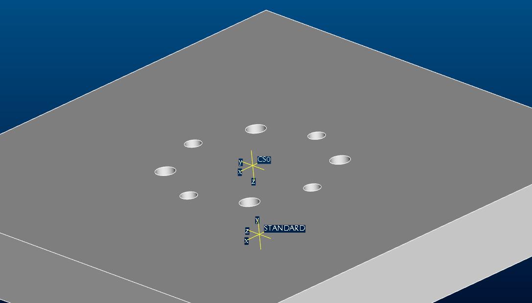

Für eine Bohrtabelle müssen die Bohrungen in der XY-Ebene liegen, tun sie das nicht, einfach ein entsprechend orientiertes KSYS einfügen und dieses in der drw anwählen.

erst mal Danke für eure Antworten
@OnkelBen
Ich hätte gerne, dass beispielsweise alle M12-Gewinde mit einem Stern gekennzeichnet werden, alle 12H7-Passungen ein Rechteck bekommen oder was auch immer, damit diese einfach unterschieden werden können.
Diese Zeichnung ist auch nur ein einfaches Beispiel. Vor allem ist bei uns das Problem, dass die Zeichnungen in der Fertigungshalle nicht immer nur mit Samthandschuhen angefasst werden, und nach 2 Wochen sehen diese etwas "modifiziert" aus, wodurch eine Gewindedarstellung gleich mal zu der Kante einer Fase mutiert.
Das Beispiel mit dem Kreismuster ist vielleicht schlecht gewählt, wir haben öfters Vorrichtungen, auf denen die Bohrungen kreuz und quer über die Landschaft verteilt sind, es jedoch von Vorteil wäre, nicht alle Bohrungen einzeln bemaßen zu müssen, da dies die Zeichnungen schnell unübersichtlich werden lässt.
Ich hätte einfach gerne eine Möglichkeit, um wie damals als ich noch als Elektronik-Entwickler tätig war für jeden Bohrungstyp/-durchmesser ein Symbol definieren zu können und am Rand der Zeichnung eine Tabelle zu haben in der steht welches Symbol was für eine Bohrung bedeutet.

Ich habe mir ein Koordinatensystem erstellt (siehe Bild), dessen XY-Ebene der Oberfläche des Teils entspricht, bekomme trotzdem noch die Fehlermeldung falsche Orientierung. Muss ich das KSYS in der Zeichnung irgendwie als Referenz definieren oder kann ich hier einfach das KSYS auswählen?

das Koordinatensystem muß umorientiert werden. Die Z-Achse muß "aus dem Teil heraus" zeigen. Dann funzt auch die Bohrungstabelle.

Nicht nur das Koordinatensystem muß die richtige Ausrichtung haben, sonder auch die Zeichnungsansicht. Die Bohrtabelle kann sozusagen nur der Ansicht zugeordnet werden, in der das Koordinatensystem richtig liegt...
Sollte ich mich irren, korrigiert mich bitte...

Danke an alle, das mit dem Koordinatensystem war des Pro/BLEMS Lösung.
Noch eine Frage:
Gibt es eine Möglichkeit, die gleichen Bohrungen zusammenzufassen? proE macht dies ja schon (A1-A5, B1-B4), jetzt wäre es ideal wenn die Tabelle in etwa so aussehen würde:
Bohrung | DM
A          | 12.000
B          | M12 DIN
mfg daengl

Ich kenne keine sichere Methode. Du kannst natürlich alle ungewollten Spalten und Zeilen manuell löschen, und die Einträge in der Tabelle editieren, aber sollte sich etwas an dem Bohrbild ändern, muß die Bohrtabelle aktualisiert werden, und spätestens dann kommt nur noch Schrott dabei raus. Aber es ist doch nichts gegen die Angabe der Koordinaten auf der Zeichnung einzuwenden. Zur einfachen Kennung der Bohrungen würde ich einfach eine zweite Tabelle von Hand einfügen...

Danke für deine Antwort, da muss ich dir recht geben, mit den Koordinaten in der Tabelle spart man sich die Ordinatenbemaßung. Jetzt müsste ich nur noch irgendwie das Koordinatensystem auf die Zeichnung bringen. Habe bei Zeigen/Wegnehmen keine Möglichkeit gefunden, mir das Koordinatensystem anzeigen zu lassen. Oder gibt es eine andere Möglichkeit, den Ursprung der Koordinaten zu kennzeichnen?

Eine sichere Methode ist, die Achsen der Bohrungen mit Ordinatenbemaßung zu bemaßen, jeweils gleiche Bohrungen in einer Reihe. Dann braucht es nur noch an jeweils einer Bohrung der reihe eine eingeblendete Bohrungsnotiz und in der 2. Zeile "(nnn x)" - absolut Narrensicher.

@K_H_A_N
Auch eine gute Idee, so spart man sich die Tabelle, wird aber bei vielen Bohrungstypen auch unübersichtlich.
Ich glaube, es gibt hier keine "einfache" Lösung, sondern hängt vom jeweiligen Teil ab.
Viele gleiche Bohrungen -> Ordinatenmaße
Viele verschiedene Bohrungen -> Tabelle
Nur schade, dass mir noch keiner erklären konnte, ob es die Möglichkeit einer Symboltabelle gibt. Vielleicht finde ich am Wochenende noch eine alte Zeichnung eines PCB, um zu verdeutlichen was ich damit meine.

Siehe http://ww3.cad.de/foren/ubb/Forum12/HTML/015776.shtml#000000
Mit in Pro/E eingebauten Standard-Werkzeugen definitiv nicht --> Zusatzprogrammierung

Hallo daengl,
die Bohrungen sind doch gemustert oder? Vielleicht kann man sich ein Symbol nach Bedarf erzeugen und das als Anmerkungs-KE im Modell auf die Bohrung referenzieren und referenzmustern und sich die Anmerkungs-KEs dann auf der Zeichnung anzeigen lassen? Nur so eine ungeprüfte Idee.

ich nochmal. Hatte jetzt Zeit für einen kleinen Test. Also das Referenzmuster des Anmerkungs-KEs funktionier. Und auf der Zeichnung siehts auch gut aus. Zur künstlerischen Ausgestaltung (ob mit Text wie ich hier oder ein Symbol oder Parameter) wird dir schon was einfallen wenn dich der Vorschlag überzeugen sollte.
