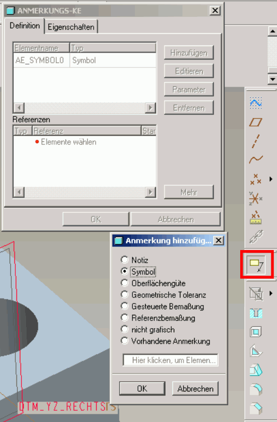

ich bin ziemlich neu hier in diesem Forum habe aber schon viele hilfreiche Themen gefunden,
meine Frage nun, ist es Möglich (siehe Anhang) ähnlich wie im 2D Bereich
Einfügen#Zeichnungssymbole#Aus Palette .... in meinem Fall wäre das für Bohrungen zutreffend,
eine ähnliche Legende nur/für das 3D Model Anzulegen und die Symbole per Mausklick,
an die entsprechenden Bohrungen/Achse anzuhängen, so das man in der Fertigung einen schnelleren Überblick hat,
welche Bohrung wo genau und wie oft hinkommt.
Vielleicht kennt ja hier jemand diese Methode und kann sie mir erklären .
Es würde auch ausreichen diese Symbole nur in dem Model einzufügen aber wie ohne ständig von Hand Eine Skizze zu machen.
Ich hoffe ich habe mich nicht all zu verdreht ausgekehrt.

Hallo Taurus1981,
willkommen im Forum zunächst mal!
Dann volle Punkte für die ausgefüllte Sys-Info und die klar formulierte Frage!
Und nun zu Deiner Frage:

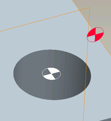

Du kannst im Modell mittels des Anmerkungs-KEs auch Symbole platzieren und dafür sogar die gleiche Palette benutzen.
Für die Platzierung braucht Du dann allerdings eine Ebene (hier platziert über die primäre Referenzebene und ein Punkt in der Bohrungsmitte)
cbernuth

Danke für die schnelle Antwort cbernuth@DENC,
habe es gerade ausprobiert funktioniert auch super nur leider muß ich den Befehlt bei 10 Bohrungen ø10 auch 10x ausführen,
gibt es eine möglichkeit wie es bei der Zeichnung geht ich weis ja welche Bohrungen den entsprechenden ø haben und klicke einfach das Symbol in der Palette an,
und dann die 10 Achsen fertsch. :-D warum geht es nicht auch so schön im Model?
Danke schonmal im Vorraus

Hallo Taurus1981,
so fluffig wie in der Zeichnung geht das leider noch nicht.
Man kann die Anmerkung allerdings kopieren und einfügen und dann die Referenzen editieren... das geht auch recht flott.
Andere Variante:
Bohrungen als UDF einfügen und die Notiz schon mitbringen.
...oder 'nen mapkey, der einen soweit bringt, dass man nur noch die Referenzen wählen muss...

Anmerkungen dazu
1. Wenn man die Bohrungen im Muster hat kann man die Anmerkungs-KE Mustern
2. Die Symbole der Anmerkungs-KE's kann man sich auch in der Zeichnung zeigen lassen aber dummerweise komme der Drehwinkel vom Modell nicht mit
@all wird das in WF4 besser
