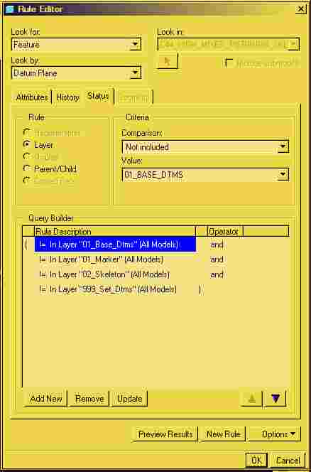

Guten Morgen Forum !
Das Thema ist ziemlich ungeschickt in einen Satz zu packen, wahrscheinlich habe ich deshalb mit der Suche keine Ergebnisse erzielt... Doch jetzt die Frage:
Wo kann ich wie einstellen, dass in einer Baugruppe in der ein Einzelteil als Masterdarstellung angezeigt wird, auch nur dessen Bezüge dargestellt werden ?
Hmmm, also ich wähle aus der Baugruppe ein Teil als Masterdarstellung aus, sehe aber alle Bezüge aller Teile, was mir das auswählen nicht gerade einfacher macht...
Aller hopp, und bis dann ! Der Jensenmann

Auch mir ist nicht ganz klar, was Du mit Master meinst.
Denn zur Masterdarstellung in Bezug zu einer vereinfachten Darstellung paßt die Beschreibung nicht wirklich.
Daher erst mal ein wenig Grundlagentraining
Wenn Du die grundlegenden KEs in einem Modell fertig hast, gehst Du in den Folienbaum und blendest am Besten alle Folien aus.
Natürlich Status speichern nicht vergessen.
Wenn Du nun für die Konstruktion zB Ebenen brauchst, blendest Du sie Dir einfach temporär wieder ein.
Das hat den riesengroßen Vorteil, daß Du in der Baugruppe erstmal gar keine Bezüge siehst.
Wenn Du nun in der BG an einem Modell arbeiten willst, oder ein Modell einbauen willst, blendest Du Dir im Folienbaum einfach die Bezüge des gewünschten Modelles wieder ein.
Du kannst ein Modell gezielt wählen, indem Du im Folienbaum oben auf den kleinen schwarzen Pfeil klickst. Nun kannst Du das Teil anklicken und Du siehst im Folienbaum nur die Folien für dieses Teil. Erspart langes Suchen in der Folienstruktur auf Baugruppenebene.

Die Bezüge (Ebenen, Punkte, Koords..) der ausgeblendeten Komponenten bleiben sichtbar.
Wünschenswert wäre, dass nur die Bezüge der Baugruppe und die Bezüge des ausgewählten Teiles sichtbar sind.

Diese ganzen Ebenen und Achsen kommen doch aus der Hauptbaugruppe, sorry...
Die Meike hats ja gleich gesagt...
Ich hatte das Skelett auch geöffnet und alles ausgeblendet. Die Ebenen werden automatisch erzeugt und in Gruppen verpackt, da ist es echt schwer den Überblick zu behalten, zumal es da ja auch viele viele Folien dafür gibt. Da werden aber nicht alle draufgepackt. Hmmpf..
Da nutzen keine Ausreden, ich habs vermasselt. Hab mich aufgrund der Vielzahl der Ebenen verwirren lassen.  Wie konnte das geschehen ?
Da wird mir wohl nichts übrigbleiben als diese sauber von Hand zu sortieren und auf Folie zu legen.

Wenn Du ein Skelett anlegst, am besten jedes KE sofort umbenennen, das hilft enorm, das Suchtool ist die Macht schlechthin, aber Suche nach DTM123 ist nicht wirklich intuitiv
Weiters hat es sich bewährt, die Hauptbezüge von Baugruppen und Teilen auf jeweils separate Layer zu legen, d.h. ein Layer für die Hauptbezüge der Baugruppe, einer für die Hauptbezüge der Teile und ein Layer für alle weiteren DTMs, natürlich im Startteil und der Config hinterlegt.
Außerdem immer wieder gut, wenn die Baugruppe und das Skelett umfangreich werden, die Standardlayervergabe aufzulösen in diverse Layer für funktionale Bereiche, diese müssen dann natürlich nicht nur im Skelett, sondern auch in den Teilen angelegt werden (#Layer Tree; #Settings; #Setup File ; #Save bzw. #Open ... geht kurz und schmerzlos). So kann man aus der Baugruppe heraus auf den Bereich fokussieren, an dem man gerade schafft.

Leider nutzt mir das ja nichts, da wie erwähnt unser Formenaufbau durch EMX (ex-BUW) geregelt wird. Da kommen alle Folien und VDs schon mit. Die kann ich auch nicht ummodeln, sonst könnte ich gleich alles selber machen...
Daaamals, als ich noch von Hand Pro/elliert habe, hatte ich einen Mapkey der mir meine Standardfolien erzeugt hat. Das war fein und alles hat wie von Dir beschrieben funktioniert. Aber das nutzt mir nix mehr...
Im EMX sind schon viele Folien angelegt die automatisch bestückt werden. Aber es wird halt nicht alles aufgeräumt, und da sammelt sich ganz schön was an...

Original erstellt von Jensenmann:
... Im EMX sind schon viele Folien angelegt die automatisch bestückt werden. Aber es wird halt nicht alles aufgeräumt, und da sammelt sich ganz schön was an...
EMX kenne ich nicht, aber für nicht auf Folien sortierte Elemente kann ich Dir nur empfehlen, per Regeln den Rest auf eigene Standardfolien zu verschieben. Regeln nach dem Motto: alle DTMs, die nicht auf EMX-Folien liegen (mehrere Bedingungen definieren, siehe Beispiel. Dieses Verfahren wird nur durch unsere eigene Vorstellungskraft begrenzt. Übrigens kann man das auch über die Settings von Part zu Part weiterreichen. Das ruft nach einem Mapkey, der diese spezielle Layer.pro lädt und das Teil regeneriert.

Das hört sich gut an. Vielen Dank ! Das werde ich mal probieren um die Reste wegzukehren.
"Dieses Verfahren wird nur durch unsere eigene Vorstellungskraft begrenzt." ... was wohl auch für Dein Farbschema gelten dürfte. Arbeitest Du mit diesen haluzinösen Farben ?
...Arbeitest Du mit diesen haluzinösen Farben ?  ;)
