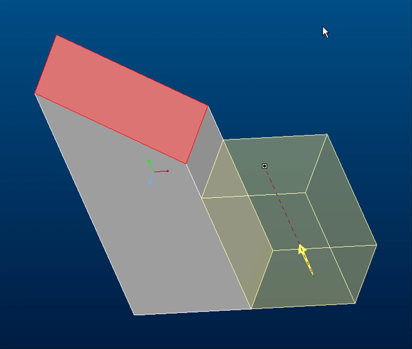

Halli hallo
ich habe wieder einmal eine Frage: geht sowas????

Ja, Ebene durch die schräge Fläche, dann bis Ebene extrudieren.

Ja, extrudieren bis gewählte Fläche, Ebene, Kante.
Ev. vorher Bezugsebene durch vorgesehene Schrägenfläche legen.

.. man könnte auch die an der kurzen Seite der Schräge liegende Fläche anklicken und über "Versatz" verlängern. Dann passt sich das hinzugefügte der Schräge an.

Gut daß mit der Ebene war klar, dann mal andersrum.........
... und jetzt?

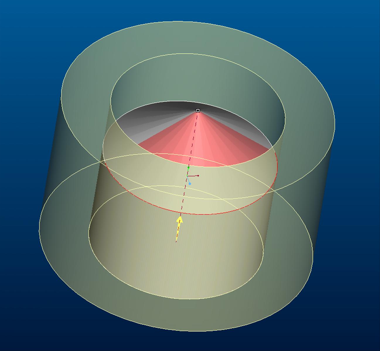

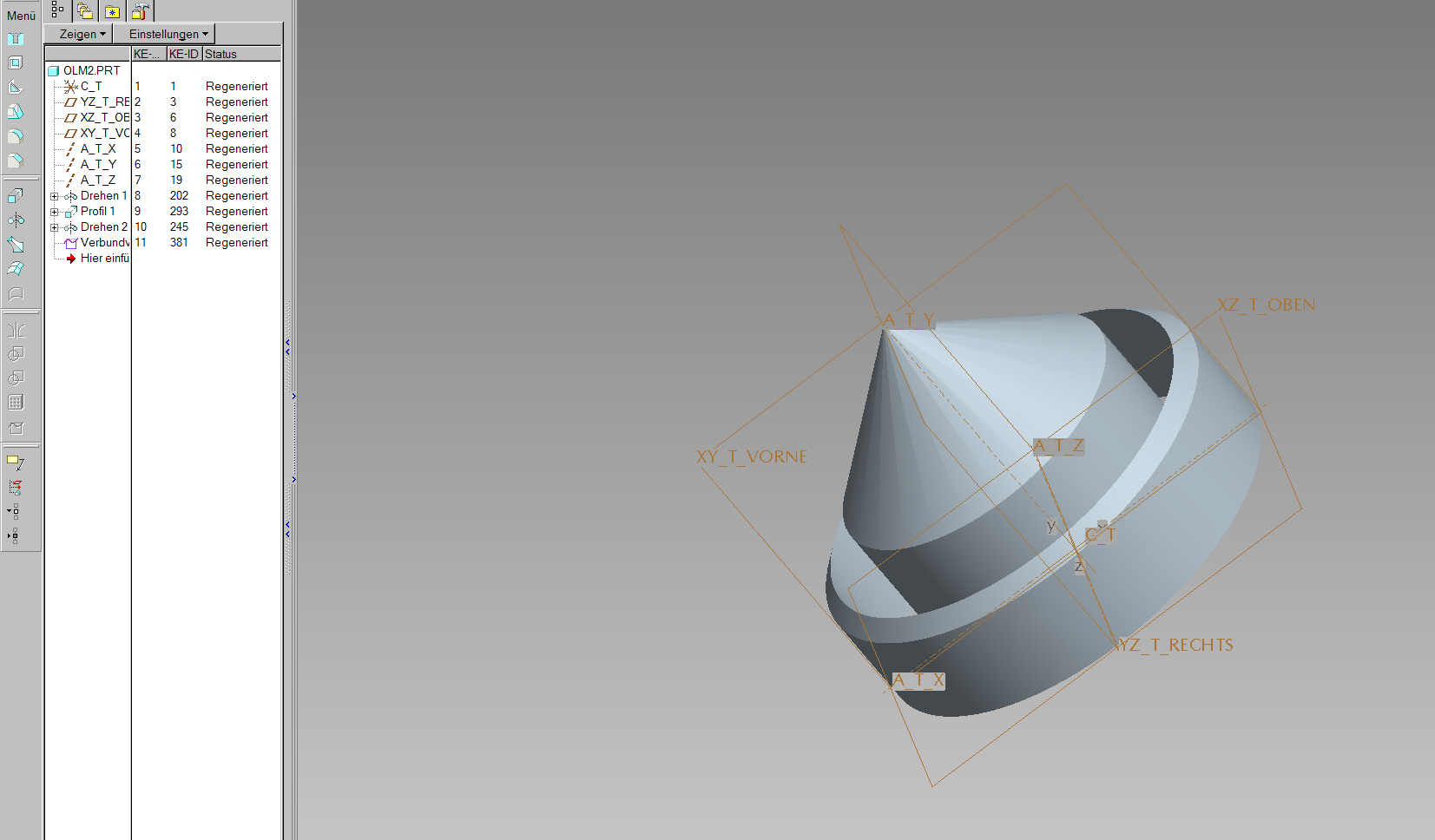

olm.prt.1.txt
Bei solchen Sachen verwende ich immer die Flächenkonstruktion. Die ist wesentlich flexibler als "Klötzchen schieben". Auf die Schnelle ist mir keine einfachere Lösung eingefallen.

@Wyndorps: Ich habe mir aus Intresse den Kegel mal angesehen. Das Öffnen funktioniert ohne Probleme. Dann habe ich die Einfügemarke hinter Drehen1 verschoben um mir die Schritte anzuschauen. Drehen2 regeneriert ganz normal. Die extrudierte Fläche hüpft allerdings in den Fehlerbeheber. "KE abgebrochen. Geometrie überlappte." Dir Vorgehensweise an sich habe ich erkannt. Mich würde aber interressieren, was den Fehler verursacht.

Generell Zustimmung für Wyndorps, aber das Profil 1
kann man auch einfacher erstellen, indem man statt Flächen Volumen nimmt und als Tiefenoption #bis_gewählt und als Referenz nicht eine Flächenhälfte des Kegels, sondern den Kegel als gesamtes (Sammelfläche) wählt, fertig.

@Nobody333: Das kann ich bei mir nicht nachvollziehen. Allein das Verbundvolumen (letztes KE) gibt eine Warnung aus "WARNUNG: VERBUNDVOLUMEN_1 ist vollständig außerhalb des Modells.", weil das erzeugte Volumen nicht am vorherigen angefügt ist. Das liegt aber an dem etwas fragwürdigen Beispielkörper.
@arni1: Dieser Weg ist schneller und einfacher. Nur bleibt dabei am Schluß die Hilfsfläche übrig, die man (ggf. über Folien) ausblenden muss. Meine Studenten vergessen bevorzugt, dass man das Ausblenden in der abgeleiteten Zeichnung noch einmal extra ausführen und speichern muss.

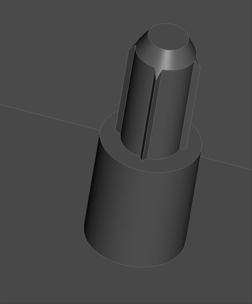

Also zuerst einmal ganz vielen dank für eure Antworten, super toll. (Ich weiß immer noch nicht wie diese smileys einfügt gggggg)
Ich habe die Frage gestellt weil ich nach der einfachsten Lösung suche, folgende geometrie zu erzeugen. Ich hatte gedacht evtl. gibt es einen eleganteren Weg außer eine Ebne erzeugen, daruaf zu rotieren, den so entstandenen Absatz nutzen um die 4 Rippen hochzuziehen und dann wieder die rotationsebene zu nutzen um die Schräge mittels eines Schnittes zu erzeugen.

Der Hindernisgrund für eine "einfache" Lösung ist, dass für Extrusionen der Art #bisFläche Pro/E die vollständige Überdeckung des zu extrudierenden Querschnitts durch die Begrenzungsgeometrie benötigt. Mit anderen Worten: Pro/E extrapoliert nach meiner Kenntnis die vorhandene Fläche nicht über den vorhandenen Definitionsbereich hinaus.
Damit ist für diese Extrusion eine Hilfsflächenkonstruktion erforderlich.
[Edit: bei Vorschau versehentlich schon abgeschickt]
Einfacher verständlich wäre natürlich ein nachgeschalteter Materialschnitt, der dann die gemeinsame Oberfläche erstellt.

zapfen_cad.prt.txt
Kannst es ja mal so versuchen. Habe allerdings nur eine Rippe gemacht und die ist auch nur reingeflickt.  Aber vom Prinzip her geht es.

Ja, aber man muss die Modelle entsprechend aufbauen (können). Die Rippen dürfen IMHO nicht außen angesetzt werden. Sie müssen eben schon durch die Fläche gehen. Deshalb die Begrenzung auf den Innendurchmesser der Fase.

Wäre es nicht einfacher gewesen Zapfen und Rippen hochzuziehen und dann anschließend einfach nen Rotationsschnitt zu machen???

einfach ja / sauber und gut nein
Es widerspricht der Regel, dass Skizzen einfach zu halten sind (777-Regel), was eine erhebliche Verschlechterung der Änderungsfreundlichkeit nach sich zieht.

Bekanntlich führen viele Wege nach Rom.
Der Vorschlag von Udo kommt mit den wenigsten KEn aus und ist zunächst auch naheliend und nachvollziehbar.
Wird dabei keine "Volumenüberdeckung" der Rippe konstruiert, funktionert er aber nicht mehr.
Also sicherer in der Anwendung und auch sehr einfach ist eine Variante mit unterschiedlichen KEn für Körper und Rippe sowie nachgeschaltetem Materialschnitt, aber dieser Weg wurde hier explizit nicht nachgefragt.

und das ist auch gut so. Ich würde diese Variante wahrscheinlich auch nicht nutzen, da sich die Rippe evtl. nicht mustern lässt. Wollte nur die mögliche Möglichkeit aufzeigen und auch die Flächen vermeiden.

...da sich die Rippe evtl. nicht mustern lässt. ...
Muster geht mit Achse-Muster (hatte ich direkt probiert), aber wegen der Halbfächenreferenz natürlich nicht mit Bemaßungsmuster.
