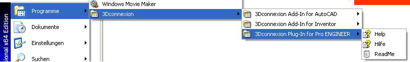

Hallo, habe volgendes. Vor kurzem wir sind auf x64 bit umgestiegen (XP Pro SP2). Pro Engineer WF3. Treiber v.2.8.2 heruntergeladen von offsite. Erkennt nicht SpaceMouse Classik Seriell (startet nicht). Alles, was beschrieben ist mit protk.dat (auch richtige Pfad eingegeben) gemacht - ohne Erfolg. Liegt es um 64 bit oder ...? Hat jemand vielleicht Erfahrung damit? Wäre sehr dankbar.

INNEO Solutions

Original erstellt von koba:
Ich kann protk.dat raus schmeißen, nur bitte bitte bitte, wie kann ich den schei..... Treiber starten?
#Start #Programme #3Dconnexion #3Dconnexion #3DxWare #Start Driver
Wenn die Datei 3dxsrv.exe in deinem Autostartverzeichnis liegt, wird der Treiber bei jedem Wondoofs start mit gestartet. Ansonsten wie oben beschrieben.
Meike

erstellt am: 29. Jul. 2008 12:33    Editieren oder löschen Sie diesen Beitrag!  <-- editieren / zitieren -->   Antwort mit Zitat in Fett Antwort mit kursivem Zitat    Unities abgeben: 1 Unity (wenig hilfreich, aber dennoch)2 Unities3 Unities4 Unities5 Unities6 Unities7 Unities8 Unities9 Unities10 Unities
Dann habe ich ein Problem ...
... nur bitte bitte bitte, wie kann ich den schei..... Treiber starten?
Schau mal unter #Start; #Programme; 3DConnexion; #3DxWare unter Start Driver ...     Dann das Control Panel öffnen und die Einstellungen vornehmen.
[edit]
Oops...
Wenn nicht vorhanden, deinstallieren, bei der Neuinstallation entweder vollständig, oder 3DxWare mit wählen und in ein sonderzeichenfreies Verzeichnis installieren.
[/edit]
Dann habe ich ein Problem ... :(
Warum
Meike
koba
Dipl.Ing.
Sehen Sie sich das Profil von koba an!   Senden Sie eine Private Message an koba  Schreiben Sie einen Gästebucheintrag für koba
Beiträge: 21
Registriert: 08.05.2008
erstellt am: 29. Jul. 2008 12:36    Editieren oder löschen Sie diesen Beitrag!  <-- editieren / zitieren -->   Antwort mit Zitat in Fett Antwort mit kursivem Zitat    Unities abgeben: 1 Unity (wenig hilfreich, aber dennoch)2 Unities3 Unities4 Unities5 Unities6 Unities7 Unities8 Unities9 Unities10 Unities
s. Anhang

Ich habe gerade mit 3Dconnexion telefoniert.
Alte serielle Geräte werden für 64bit nicht mehr unterstützt. Ist auch nicht geplant.
Vorschlag von 3Dconnexion: Alte gegen Neue: Altes Gerät abgeben und eine aktuelle Maus günstiger bekommen.
Lass die Installation noch mal laufen.
Ich glaube, Du hast nur die Plugins installiert, aber nicht den eigentlichen Treiber!

erstellt am: 29. Jul. 2008 13:31    Editieren oder löschen Sie diesen Beitrag!  <-- editieren / zitieren -->   Antwort mit Zitat in Fett Antwort mit kursivem Zitat    Unities abgeben: 1 Unity (wenig hilfreich, aber dennoch)2 Unities3 Unities4 Unities5 Unities6 Unities7 Unities8 Unities9 Unities10 Unities
sieht so aus

Er hat noch nicht mal einen Eintrag zum Starten des Treibers - dann kann die Maus auch nicht starten...
Ich warte doch nur auf eine Rückmeldung nach seiner Neuinstallation des Treibers!
Es ist, wie Du oben geschrieben hast: ohne protok.dat kann man (auch unter x64) mit einer seriellen Spacemouse anständig arbeiten, mehr ist Luxus.
Und genau dahin sollte man auch mit einer einfachen Standard-installation kommen, wenn man brav alle Knöpfchen anhakt!
