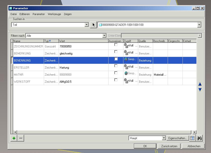

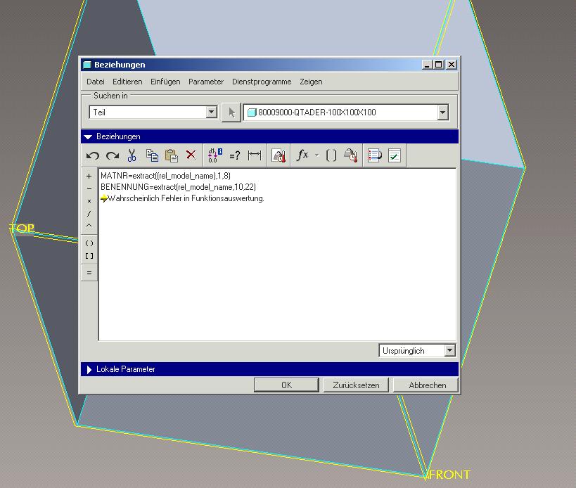

Guten Morgen alle zusammen,
ich habe mehrere Beziehungen im Teil erstellt um mir in einer Zeichnung "Benennung " und Materialnummer" aus dem Dateinamen zu ziehen.
Bei uns wird jedes Teil/Baugruppe unter einem zusammengesetzten Namen gespeichert z.B 80009000_Quader-100x100x100... Der Dateiname kann bis zu 31 Zeichen lang werden. Die ersten 8 Zeichen stehen für MatNr. und der Rest für die Kurzbenennung.
Meine Absicht ist eben diese Angaben in Teilvorlage speichern und dann immer in Zeichnung unter Benennung und MatNr aufrufen.
Die angelegten Beziehungen funktionieren nur teilweise. Ich krige es hin die ersten 8 Zeichen für MatNr auszufiltern, die andere Bez. für Benennung funktioniert leider nicht. Siehe Bilder
Was ist falsch daran???

Bei der Angabe der zu extrahierenden Anzahl gehst du von der maximalen Länge aus. Das meckert Pro/E an, da diese Anzahl in dem Fall nicht erreicht wird. Versuch mal folgendes:
Code:
benennung=extract(real_model_name,10,string_length(real_model_name)-10)

mit Klammern hat es nichts zu tun, geht trotztdem nicht.
Mit der folgender Eintragung
BENENNUNG=extract(rel_model_name,10,String_length(rel_model_name)-10)
fehlt mir letzter Zeichen "0". Warum kann ich in der Beziehung nicht von max.31 Zeichen ausgehen??? Denn die Länge der Dateinamen ist immer verschieden außerdem soll diese Beziehung in die Vorlage rein und für alle neue Teile gelten.

Die Beziehung von Udo war fast korrekt:
Code:
benennung=extract(rel_model_name,10,(string_length(rel_model_name))-9)
Zur Erläuterung:
In "Benennung" soll der String des Modellnamens ab dem Zeichnen Nummer 10 landen.
Der Name hat z.B. 20 Zeichen. Wenn ich bei Zeichen 10 starte, muessen also 11 Zeichen mitgenommen werden. Daher muss von der Länge des Strings die Nummer des Startbuchstabes -1 abgezogen werden.
Auf diese Lösung hätte man aber auch selbst schliessen können. Die Bausteine wurden hier ja deutlich gezeigt.

Da ich die Beziehung nicht getestet habe (wir haben zum Glück keine Benennung "außen" dran stehen) musst du eben die Beziehung ein wenig ändern. Und wenn er ein Zeichen zu wenig übergibt, dann ist wohl die Beziehung derart zu ändern, dass sie so aussieht:
Code:
benennung=extract(rel_model_name,10,(string_length(rel_model_name)-9))
  Leider finde ich es nicht so schön, wenn man wirklich alles bis ins kleinste Detail prüfen muss, nur weil die Fragenden sich nicht einmal die Mühe machen, den Fehler selbst zu finden oder zumindest verstehen, was man ihnen dort aufgeschrieben hat.

darauf bin ich durch testen auch gekommen, wenn die -9 eingetragen wird somit war es vollständig.
Das beantwortet aber nicht meine Hauptfrage.
Diese Beziehung soll in eine Vorlage für Teil integriert werden. Damit soll es für alle mögliche Dateiname-Längen verwendbar sein. Das heißt Dateiname kann auch länger werden, je nachdem wie kreativ der Ersteller ist.
Wie siehets es damit aus?? Gibt es da noch Hoffnung?

@ D.H
wenn deine Materialnummer immer mit einem _ vom Rest getrennt ist, versuch mal dies:
U=SEARCH(REL_MODEL_NAME,"_")
S_L=STRING_LENGTH(REL_MODEL_NAME)
Benennung=EXTRACT(REL_MODEL_NAME,U+1,STRING_LENGTH(REL_MODEL_NAME)-U)

Hallo Master of Desaster,
endlich mal eine gute Hilfe und schon funktioniert es. Super!
Könntest du mir es nochmal erklären was in dieser Funktion gemacht wird  ich hab`s nicht Tag täglich mit Parameter und Beziehungen anlegen zu tun.
Welche funktion hat S_L es wird doch nirgendswo aufgerufen??

Sorry,
das war der Test, ob du das nur kopierst, oder dir Gedanken machst
Nee, im Ernst:
das S_L wollte ich zuerst verwenden, hab dann gesehen, dass ich es in der 3. Zeile gar nicht brauche und habs vergessen zu löschen...
Zur Erklärung (nach dem Löschen der unnützen Zeile):
in der ersten Zeile zählst du, an welcher Stelle der Unterstrich steht.
In der zeiten Zeile sagst du Prö, dass er einen Teil aus dem Dateinamen ziehen soll, dieser Teil soll an der U+1. Stelle anfangen und ist so lang sein, wie der Dateiname-U.
RaMü

Original erstellt von D.H:
endlich mal eine gute Hilfe...
Die anderen Hilfen waren auch gut    ...
Richtig, es wir nicht aufgerufen. Kleiner Fehler vom Master oD. Bitte Nachdenken...
Benennung=EXTRACT(REL_MODEL_NAME,U+1,S_L-U)
Jetzt alles Klar?

@ Bergmax,
Original erstellt von BergMax:
Fehler würde ich es jetzt nicht nennen...   - nur unnötig
Es funkt aber auch mit meinem 2-Zeiler:
