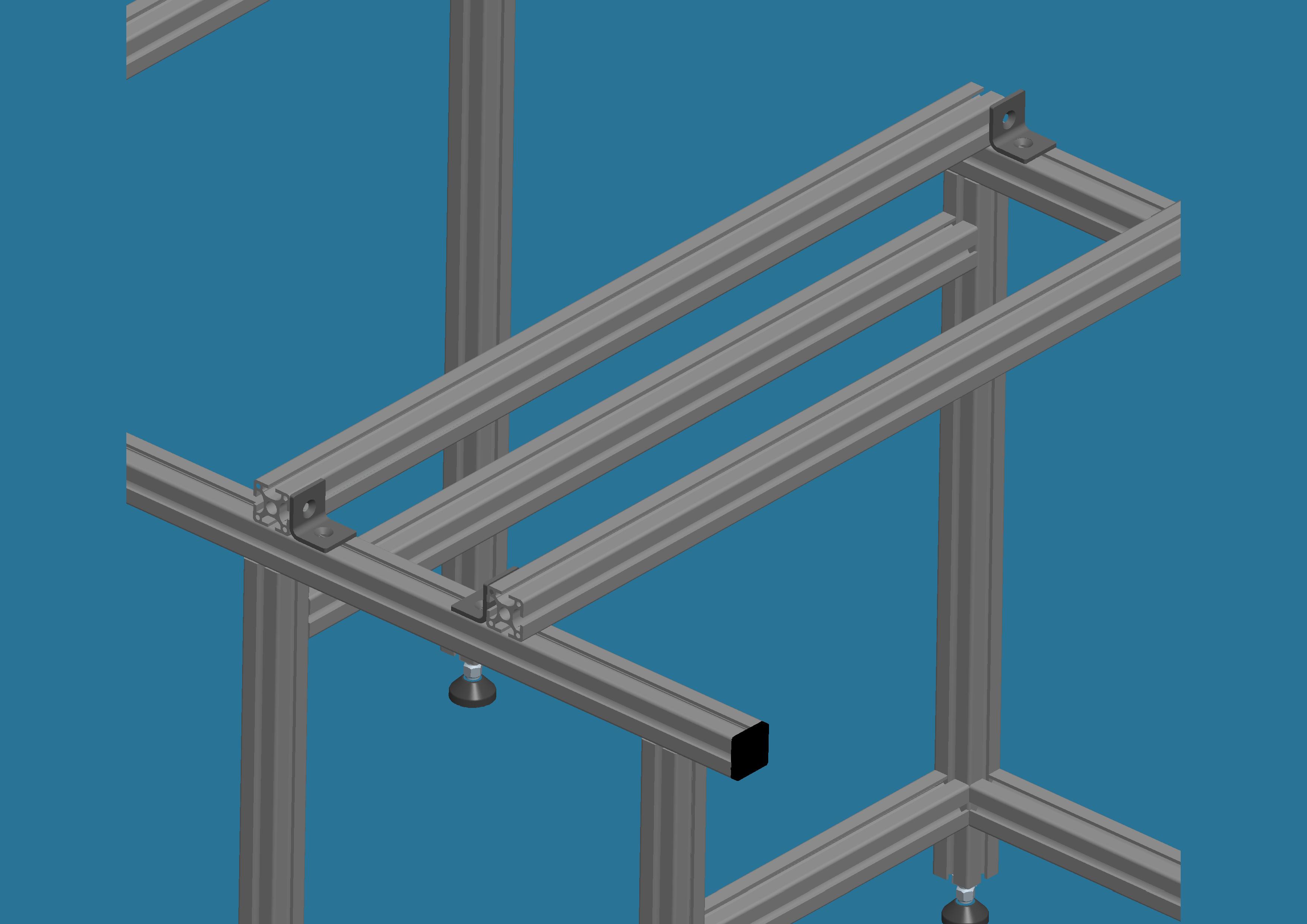

Hallo zusammen
Beim durchstöbern unserer Datenbank bin ich auf Schrumpfverpackungen von Baugruppen gestossen. Interessanterweise sind all dieses Schrumpfverpackungen aber immer deutlich grösser als die eigentich Baugruppe (Filesize). Was soweit klar ist, da im *.asm ja nur die Verlinkung zu den einzelnene Parts gespeichert ist.
Öffne ich nun die Baugruppe mit Proe so wird sehe ich am Xtop Prozess, dass die Speicherauslastung am steigen ist. ist alles fertig geladen haben wir XYZ MB in das Ram geladen.
Ich schliesse wieder alles, lösche alle tmp, backup und sonstigen Files und starte Proe wieder neu und lade nun die Schrumpfverpackung. Diese nimmt nun sogar mehr Ram in anspruch als zuvor das *.asm.
Habe nun selbst eine Baugruppe ausproiert und eine Schrumpfverpackung mit Grad 2 und eine mit Grad 6 gemacht. Diese beiden unterscheiden sich zwar in der Ram Auslastung aber vorallem ist das nicht geschrumpfte Modell kleiner als beide Versionen meines Schrumpfes.
Hier die Daten:
asm in der Datenbank - ca. 280KB
asm geladen, Xtop zieht ca. 142MB
Schrumpf mit Grad 6, Xtop zieht ca. 177MB
Schrumpf mit Grad 2, Xtop zieht ca. 144MB
selbstverständlich habe ich immer geschaut, dass der Xtop Prozess ohne geladenes Modell immer auf der gleiche RAM Auslastung läuft.
Meine Frage ist nun ob dies normal ist oder ob man irgendwelche Settings beim laden berücksichtigen muss?

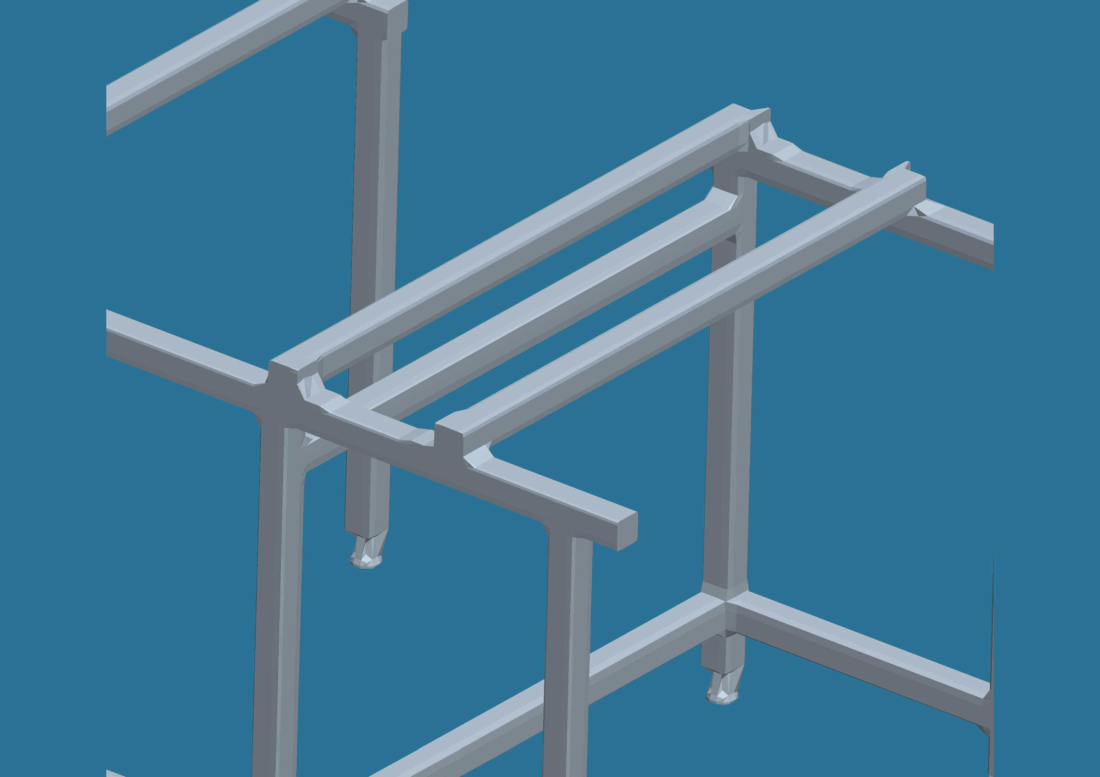

ich habe mir jetzt angewöhnt mit Schrumpfverpackungen zu arbeiten. Gerade bei immer wieder kehrenden Unterbaugruppen finde ich das Handling deutlich schneller, wenn nur die Schrumpfverpackung und nicht die gesamte asm. geladen wird. Liegt daran, das ich viel mit Familientabellen arbeite. Beim Aufrufen der original Baugruppe werden alle Teile die aus einer Famtab. kommen, erstmal durch generiert. Das dauert und nervt. Bei der Schrumpfverpackung tut er sich da deutlich schneller.
BTWBy the way (So nebenbei bemerkt): Wenn jemand ne config Option kennt mit der man das Regenerieren von Teilen einer Familientabelle beim Aufruf in der Baugruppe unterdrückt, winkt nen 10er dafür

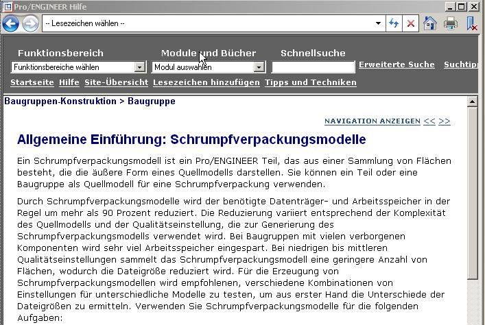

Also ich stelle fest, dass Schrumpfverpackungen bei euch nicht dafür genutzt wird um die RAM Auslastung bei grossen Baugruppen zu reduzieren sondern vielmehr zum "zurückhalten" von Informationen genutzt werden, wenn mit externen Partner gearbeitet wird.
Erstaunlicherweise berichtet mir mein Keyuser, dass er aber trotz der höheren RAM Auslastung mit Schrumpf eine bessere Arbeitsperformance an der Workstation erreiche....
Und selbst im Hilfecentre wird genau der Speicher-Spar-Effekt beworben (siehe Bild), den ich aber genau nicht feststellen konnte - im Gegenteil.

... Und selbst im Hilfecentre wird genau der Speicher-Spar-Effekt beworben (siehe Bild), den ich aber genau nicht feststellen konnte - im Gegenteil.
Hier ist leider nicht erkennbar, von welcher Art gesprochen wird. Aber es wird ausdrücklich auf die Qualitätseinstellungen hingewiesen und die Verwendung von Flächen. Bei uns werden interne Schrumpfverpackungen genutzt, um Speicher sparen zu können. Ein Teil unserer Baugruppen ist sonst auf 32-Bit-Rechnern nicht mehr aufrufbar.

Und wenn ich eine solche Schrumpfverpackung als facettierten Volumenkörper (das meinst du doch?) erzeuge, sieht die bescheiden aus, im Gegensatz dazu, wenn ich die selbe BG als Flächen-Untermenge schrumpfe.
Sicherlich bedeuten die Flächen einen Mehraufwand für die Graka, aber wie man in dem anderen Bild sieht, ist das Ergebnis (für mich) nicht zumutbar.

    Das Beste ist immer noch per (Extern)CopyGeom die Solidflächen kopieren und wieder zum Solid machen - wenn das Innenleben eine Rolle spielt oder damit der umgebende Bauraum abgesteckt wird. Und bitte nicht alles in ein Teil (!), sonst kann man auch hier nicht einzelne Komponenten ausblenden. Wenn man in vorhandenen Bauraum hinein konstruiert, möchte man immer an der Stelle, an der man gerade arbeitet, den best möglichen Einblick auf die Störgeometrie haben.
    Alternativ für Baugruppen: Step (oder IGES) raus und wieder zurück, das geht u.U. schneller, da die ganze Struktur gleich mitkommt, setzt aber saubere Geometrien voraus.
    Die facettierten Flächen mag ich persönlich noch weniger ...
