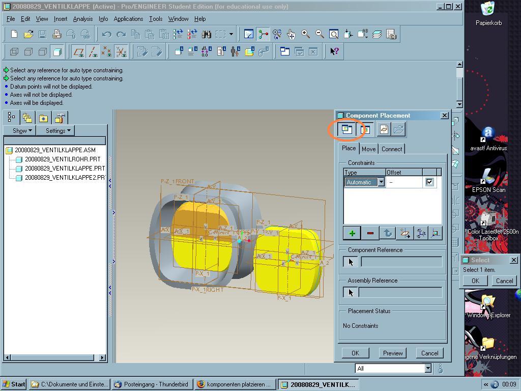

habe gerade erst angefangen mit ProE zu arbeiten und habe ein problem, welches für ProE-Füchse sicher schnell zu beantworten ist.
Wenn ich in einer Baugruppe ein Part mittel  Coord Sys platzieren möchte kann ich nur das Koordinatensystems der Baugruppe im Baum auswählen, jedoch nicht das des Parts, da dieses noch nicht im Baum steht. Es ist auch nicht mit dargestellt, wie auch keine Achsen oder Ebenen des Parts dargestellt sind, nur die der Baugruppe.
Gibt es irgendeine Einstellung über welche die Bezugsebenen, -achsen -koordinatensysteme des neu einzufügenden Parts auch dargestellt, bzw im Baum mit aufgeführt werden?

Guten Morgen und erst mal herzlich Willkommen auf CAD.de!
Wahrscheinlich liegen die nicht sichtbaren Teilebezüge auf Folien, die ausgeblendet sind.
Abhilfe: Vor dem Einbauen die entsprechenden Folien einblenden.

Ah! Jetzt verstehe ich langsam deutlicher...
Ich denke, wir reden über zwei verschiedene Problemchen:
1.)
Das neu einzubauende Teil wird im Baum noch nicht dargestellt, darum kann man (im Baum) auch nicht seine Bezüge wählen!
Abhilfe: erst Baugruppen-Bezug (hier: Koordinatensystem) wählen, dann die Suche aufrufen (STRG+F).
Die Suche ist schon automatisch richtig eingestellt, einen passenden Bezug (hier: Koordinatensystem) im neuen Teil zu suchen, also einfach Suche starten, Bezug auswählen und fertig!
2.)
Die Bezüge (hier: Koordinatensystem) werden nicht dargestellt, weil sie ausgeblendet sind.
Dagegen hilft (auch während dem Platzieren) im Modellbaum auf "Zeigen/Folienbaum" zu klicken und dann mit der rechten Maus die entsprechenden Folien einzublenden.
Ist das, was Ihr sucht?

Ja die gibt es. comp_assemble_start
Hier kannst Du einstellen welches Verhalten Du willst. Ich mag das mit dem platzieren und dann noch mal definition editieren z.B. nicht.

Im Folienbaum wird die einzubauende Komponente im Gegensatz zum Modellbaum schon angezeigt.

Teilen bzw. BGs bei denen ich schon erahnen kann daß es nicht einfach wird die gewünschten Bezüge wieder zu finden, gebe ich diese per Komponentenschnittstelle selbst mit..
Editieren - Einstellungen - Komponentenschnittstelle

Ich probiers mit der banalsten aller Antworten:
Das Teil NICHT vor Einbau öffnen, sondern erst durch den Befehl "Einbau". Dann dieses Feld anklicken, das neue Teil erscheint in einem neuen Fenster, in dem ich alle Referenzen, soweit vorhanden, auswählen kann.
@mine, das ist am elegantesten...

Original erstellt von maschinenbauheit:
... in dem ich alle Referenzen, soweit vorhanden, auswählen kann.
... und soweit nicht ausgeblendet...
Leider sind wir damit wieder ungefähr da, wo wir gestartet haben...

Original erstellt von Morgenweg:
Das Suchtool findet sie alle. Und man bekommt sie sogar angezeigt.
