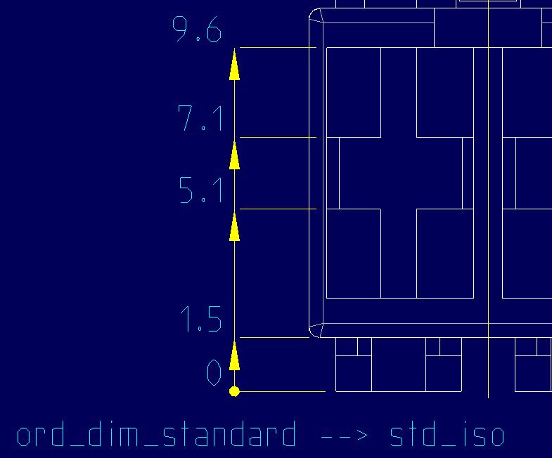

kann mir jemand sagen welche config bzw. .dtl einstellung nötig ist,
um ordinaten bemaßung so zu erzeugen?
Nullpunkt unten Links, ordinaten mal links und dann auch mal mitten in der Platte drin mit dem selben Nullpunkt. was muß ich da verstellen?

Mein Problem ist wie soll ich es beschreiben deswegen habe ich ein Bild beigefügt.
Ich möchte einen Nullpunk in x und einen in y Richtung nun kann es aber vorkommen das soviele Bohrungen in einer Platte sind das die Maßlinien sich auf einer A0 Zeichnung überschneiden bin im Formenbau.
Maß 2,67 und dann maß 3,24 bei einer Schrifthöhe von 3,5 jeweils beide Maße nach links gezogen,
müßten dann über einen Knick leserlich gemacht werden.
Deswegen möchte ich die Ordinaten Bemaßung so haben das ich mal linksbündig und wenn nötig auch mal dierekt in der Platte eine Bohrung bemaßen kann, so wie es in dem Bild dargestellt ist.

Nichts und niemand schränkt Dich da ein.
Alle Maße, die zum selben Ordinatenmaß gehören markieren und umwandeln. Anschließend kannst Du aus der Reihe ein Maß auswählen und damit die ganze Reihe dahin schieben, wo Du sie brauchst. Danach die nächste Reihe etc.
Ich persönlich gruppiere die Reihen entweder nach gleicher Funktion oder nach gleicher GTOL, die ich dann nur je Reihe 1x anziehe, das schafft mehr Übersicht.

Zeichnungsoptionen:

Danke meike du hast meine Fragestellung verstanden,
aber wo soll ich diese einstellung vornehmen?
unter optionen schlägt er mir keinen EIntrag vor :-(

In den Zeichnungsoptionen:
Zeichnung, nichts gewählt:
#RMT #Eigenschaften #Zeichnungsoptionen
Die Änderung gilt dann nur für die aktuelle Zeichnung

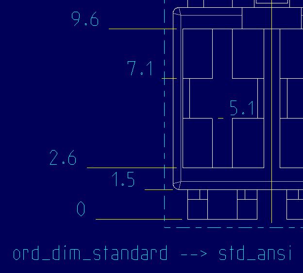

Darf ich mich hier anhängen?
Weiß jemand einen Schalter, um die Basis- oder Prüf-Bemaßungen im Anhang optisch zu verschönern

Was die eigentliche Frage angeht: Versuch mal die Zeichnungsoption witness_line_delta (Wert ausPro_bieren, 5 schaut nicht schlecht aus). Aber an den witness-Optionen hängt gern mal mehr dran als der Name befürchten läßt. Kann also sein dass du dir an einer anderen Ecke Ärger einfängst.
Ich habe schon ein wenig mit den Bemaßungs-Optionen gespielt, aber nicht den entscheidenden gefunden. Werde das am Montag nochmals durchziehen.
OK, ist doch Donnerstag geworden, aber nun das Ergebnis:
Original erstellt von Ford P.:
Diese Option wars doch
Danke nochmals!!
Außerdem ist noch der Schalter iso_ordinate_delta yes interessant, reicht jedoch nicht für Prüfbemaßungen...
Baste

erstellt am: 06. Jan. 2009 09:45    Editieren oder löschen Sie diesen Beitrag!  <-- editieren / zitieren -->   Antwort mit Zitat in Fett Antwort mit kursivem Zitat    Unities abgeben: 1 Unity (wenig hilfreich, aber dennoch)2 Unities3 Unities4 Unities5 Unities6 Unities7 Unities8 Unities9 Unities10 Unities Nur für Taurus1981 10 Unities + Antwort hilfreich
hatte auch ein Problem mit der Darstellung der Ordinatenbemaßung und habe hier den entscheidenen Tipp bekommen.
Danke Pro_Blem!
Gruß WF-User
