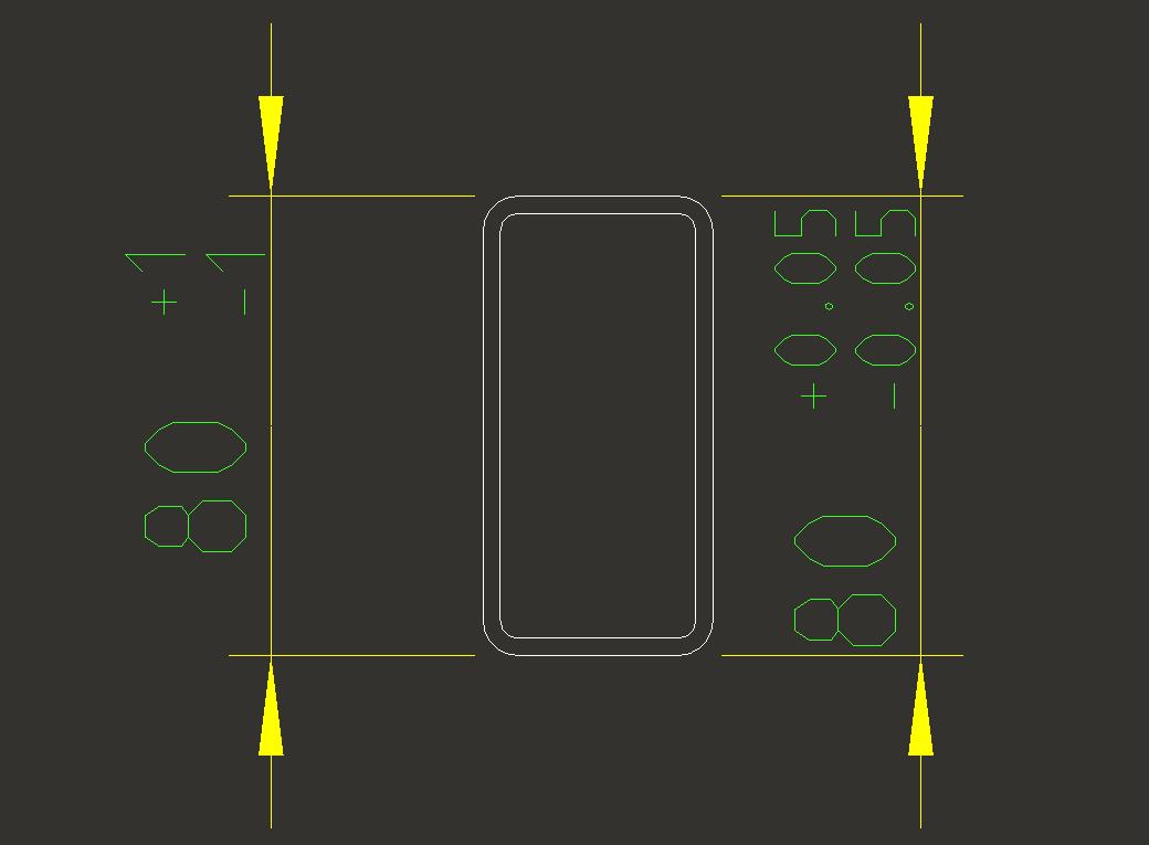

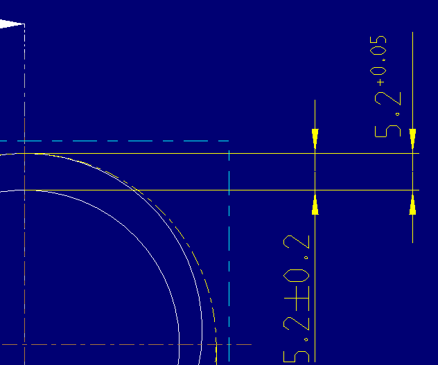

Ich versuche gerade von einem Teil 2 unabhängige Zeichnungen zu erstellen. Jede Zeichnunge beinhaltet das gleiche Modell jedoch soll anders toleriert werden.
Mein Problem besteht nun darin das die Toleranzen ins eigentliche Part übernommen werden und somit beide Zeichnungen immer die gleichen Toleranzen aufweisen. Es ist egal ob es sich um gezeigte oder selbst erstellte Maße handelt.
Hätte mir eigentlich gedacht, dass das nur bei gezeigten Maßen so ist.
Leider habe ich nicht die Möglichkeit eine Familientabelle oder dergleichen zu erstellen - es soll sich um das gleiche Part handeln.
Jemand eine brauchbare Lösung parat ?

Es gibt IMHO eine config-Option, die in einer drw erzeugte Elemente (Maße) im Modell speichert. Wenn Du nun in einer Zeichnung Maße erzeugst und diese Zeichnung kopierst, dann die Toleranzen der erzeugten Maße änderst, könnte das Verhalten so aussehen, wie von Dir beschrieben.
Wenn Du aber die Maße in der kopierten Zeichnung neu erzeugst, dann kannst Du sie beliebig ändern (ich sag immer beschei$$en dazu )
d.h.: Du musst für jedes Maß zwei Bemaßungen haben, die unterschiedliche Namen haben, z.B.:
  • d1 und ad1
    oder
  • ad1 und ad11
    HTH, Baste

    Hmmm. Sehr zufriedenstellend ist das ja nicht - obwohl immerhin ein richtiger Weg.
    Aber irgendwie wiederspricht es mir die ca. 500 Maße in der kopierten Zeichnung neu zu machen - da muss es doch auch noch etwas besseres geben. Da könnte ich ja gleich eine komplett neue Zeichnung anfangen oO
    aber Ü's gibts trotzdem

    config-Option create_drawing_dims_only
    Über die Notwendigkeit von solchem Tun wird immer wieder diskutiert
    Folgende Diskussionspunkte kenne ich:
  • Es gibt zwei Lieferanten, die evtl abweichende Toleranzen haben
  • Man hat eine theoretisch optimale Zeichnug , aber man muss zusätzlich unabhängig davon den realen Lieferzustand dokumentieren

    Die config-Option create_drawing_dims_only hatte ich ja schon selbst gefunden - leider ist diese nur für NEU erzeugte Maße gültig.
    Ich habe ja schon meine fertige "richtige" Zeichnung - die ich nur noch als Kopie speichern möchte und danach die Toleranzen ändern...
    Aber so wie ich das einschätze ist ProE dazu nicht in der Lage. Und ich verstehe auch die Einwände gegenüber der Sinnhaftigkeit dieser Aktion.
    Wenn jedoch jemand noch einen Ansatz weiß der meine Aufgabe erleichtert oder erledigt - bin für alles offen

    Ganz einfach
    in der Zeichnung ein zweites Referenzmass erzeugen
    dieses steht dann in Klammern, die Klammern kann man wegmachen
    und auch eine andere Toleranz hinzuschreiben (siehe Bild)
    es sind dann 2 Masse in der Skizze ein aktives eines als Referenz mit Toleranz
    gruss weko

    Was aber auch geht und ein bisschen "sicherer" ist, ist die Referenzmaße schon im Modell (Skizze) zu erstellen.
    ...wird aber bei 500 Maßen in der Zeichnung auch nicht das Mittel der Wahl sein
