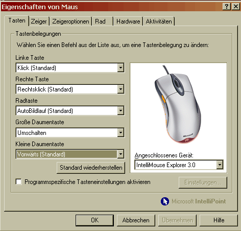

Hallo Leute,
jetzt bitte nicht lachen da hier gestern ein ähnliches Thema behandelt wurde.
Ich habe eine neue Maus, die Logitech MX Revolution. (Bild im Anhang)
Diese Maus hat eine Menge nützlicher Funktion wie zum BSP das Zuweisen von Tastenkombination auf einzelne Funktionstasten der Maus.
Nun zum Problem:
Diese Maus hat ein neuartiges Scroll-Rad mit dem anscheinend nicht mehr die Funktion der mittleren Maustaste in Pro/E zur Verfügung steht.
Ich kann zwar Zoomen aber nicht mehr Drehen.
Fragen:
1.Hat jemand von euch mit einer solchen Maus Erfahrungen gemacht? Wenn ja was habt ihr gemacht?
2.Gibt es in Pro/E eine Tastenkombination für die MMT? (Wenn ja, dann könnte ich diese auf eine andere Funktionstaste der Maus legen)
Gruß & Dank
Harlekin

erstellt am: 05. Jan. 2007 13:51    Editieren oder löschen Sie diesen Beitrag!  <-- editieren / zitieren -->   Antwort mit Zitat in Fett Antwort mit kursivem Zitat    Unities abgeben: 1 Unity (wenig hilfreich, aber dennoch)2 Unities3 Unities4 Unities5 Unities6 Unities7 Unities8 Unities9 Unities10 Unities
Erstmal Danke an Euch!
@ EWcadmin:
Der Treiber für die Maus ist programmspezifisch. Man kann jedem (zumindest jedem Office-)Programm eine andere Programmierung/Einstellung der Maus zuweisen und eine andere Einstellung für alle anderen Programme fahren.
--> Ich kann auch für Pro/E die Maus einstellen wie ich will. Nur die MMT will trotzdem nicht.  Nnaja vielleicht bekomme ich ja eine Antwort von Hersteller wie die Maus in Pro/E verwendet werden kann.
Die Idee mit dem Windoof-Standart-Treiber werde ich probieren und dann berichten.

erstellt am: 05. Jan. 2007 15:41    Editieren oder löschen Sie diesen Beitrag!  <-- editieren / zitieren -->   Antwort mit Zitat in Fett Antwort mit kursivem Zitat    Unities abgeben: 1 Unity (wenig hilfreich, aber dennoch)2 Unities3 Unities4 Unities5 Unities6 Unities7 Unities8 Unities9 Unities10 Unities Nur für the_sad_harlekin 10 Unities + Antwort hilfreich
Hallo Harlekin,
versuch mal bei Funktion wählen auf "Andere"
Dann sollte sich ein Feld auftun mit "Funktion wählen"
Dort kannst du der Taste unter anderem die
mittlere Maustaste zuweisen.
oder belege eine andere Taste mit der mittleren Maus Tastenfunktion
Gruß, Gerhard

erstellt am: 05. Jan. 2007 15:55    Editieren oder löschen Sie diesen Beitrag!  <-- editieren / zitieren -->   Antwort mit Zitat in Fett Antwort mit kursivem Zitat    Unities abgeben: 1 Unity (wenig hilfreich, aber dennoch)2 Unities3 Unities4 Unities5 Unities6 Unities7 Unities8 Unities9 Unities10 Unities Nur für the_sad_harlekin 10 Unities + Antwort hilfreich
Huhu!
Ich macht aber auch Sachen... ;-)
Kaum kehrt man Euch mal ein bisschen den Rücken zu, schon könnt Ihr noch nicht mal einen Maustreiber einstellen?!
Geht definitiv ganz einfach, guckst Du:
Bevor Du wahnsinnig wirst, will ich Dir auch den Trick verraten:
Viel Spaß mit Deiner revolutionären Maus!

erstellt am: 08. Jan. 2007 00:50    Editieren oder löschen Sie diesen Beitrag!  <-- editieren / zitieren -->   Antwort mit Zitat in Fett Antwort mit kursivem Zitat    Unities abgeben: 1 Unity (wenig hilfreich, aber dennoch)2 Unities3 Unities4 Unities5 Unities6 Unities7 Unities8 Unities9 Unities10 Unities
Hallo Leute!
Danke für eure Hilfe.
Dank gerha Tip und Michaels sehr genauer Beschreibung funktioniert meine Maus jetzt.
Da hab ich wohl den Wald vor lauter ... nicht gesehen oder einfach ein ... vorm Kopf gehabt.
Jetzt werde ich mal schauen wie gut sich diese revolutionäre Maus in Pro/E macht.
Ich hoffe ja, dass sie bei Mapkeys funktioniert

ob die MMT-Funktion vielleicht auf die Tastatur zu legen wäre, also bspw. F4-Taste und linke MT zum drehen.
Gibt es Wege dazu?
Ja!
Mit dem Programm AutoHotkey lässt sich das realisieren - es ist sogar schon eine Vorbelegung für eine komfortable (im Gegensatz zur Windows-Version!) Tastaturmaus enthalten!

Original erstellt von holligo:
... ob die MMT-Funktion vielleicht auf die Tastatur zu legen wäre ...
Ich habe meinen Bildlauf links und rechts auf MMT geändert und bin damit seit 2 Jahren sehr zufrieden. Einfach das Mausrad zur Seite schieben, und schon ist die mittlere Taste gedrückt. Das arbeitet wesentlich präziser, als das Rad runter zu drücken.

Ja, das fühlt sich gut an, leicht nach links gedrückt, feiner als der stärkere DRUCK auf das Rad.
Nun, ich versuche mal umzuschalten (bin kein Admin auf dem Arbeitsplatz - werd schauen).
10 U´s dafür
lg
holli
!!! Und so war es, mein Chef musste die Maus installieren, mal sehen, was noch alles der Admin "ermöglichen" muss.
Danke nochmal, flutscht..
