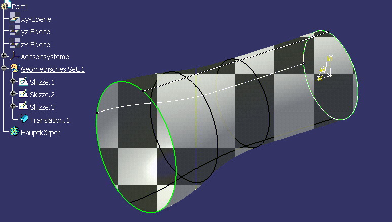

kann sein, ich steh auf der Leitung ... aber
Ich suche eine Möglichkeit, einen Sweep (Zugelelement) mit variablem Querschnitt (so heißt das in Pro/E) mit CATIA V5 R18 zu realisieren, also eine Rippe (?). Was mir fehlt, ist eine weitere Kurve (Zugkurve) und die Möglichkeit, die Skizze für den Querschnitt in ihren Abmessungen an der Leit- und Zugkurve mit Kongruenz so anzuheften, so dass die kongruenten Eckpunkte an den Kurven entlang wandern und ich somit den Querschnitt variabel über die Leit- und Zugkurve(n) einstellen kann.
Gibt es etwas Vergleichbares in CATIA?
Vielen Dank vorab.

Das könnte ggf mit einem "Volumenkörper mit Mehrfachschnitten" gehen. Dabei kannst du eine Leitkurve vorgeben. über zusätzliche Führungskurven kannst du dann den Querschnitt des Körpers steuern (sieh auch Doku).

Hallo Bernd,
ja, das hatte ich befürchtet. Also werde ich am Ende der Leit- und Zugkurven einen weiteren Querschnitt erzeugen und die Leit- und Zugkurven alle an diesem Querschnitt trimmen.
Das ist nach meinem Verständnis ziemlich umständlich, wenn man bedenkt, dass alle mathematisch notwendigen Informationen bereits aus der Leitkurve für den hauptsächlichen Verlauf, den Zugkurve(n) für die Variabilität und dem Querschnitt am Start vorhanden sind. Leider akzeptiert die V5 das im Volumenkörper mit Mehrfachschnitten so nicht, da es halt kein gezogenes sonder ein verbundenes Feature ist. Trotzdem vielen Dank.

Falls du den Umweg über den Umweg einer Fläche gehen kannst:
im GSD kannst du bei einer Translation (Loft) schön steuern.
