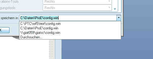

Hallo Meike
Der Trommelwirbel blieb vielleicht aus, weil die Folie hoffentlich nicht stimmt, und nur bei ISO GEWINDEN, und nicht bei Bohrungen das "M" vorgestellt wird...
Gruss Thomas

erstellt am: 12. Mrz. 2010 08:48    Editieren oder löschen Sie diesen Beitrag!  <-- editieren / zitieren -->   Antwort mit Zitat in Fett Antwort mit kursivem Zitat    Unities abgeben: 1 Unity (wenig hilfreich, aber dennoch)2 Unities3 Unities4 Unities5 Unities6 Unities7 Unities8 Unities9 Unities10 Unities Nur für Newcumer 10 Unities + Antwort hilfreich
Udo
Danke für den Link.
Aus all den Tipps den richtigen herauszufiltern ist aus der Flut von "Ideen" leider recht mühsam.
Dabei ist der "Trick" für ein erfolgreiches Aendern der config.win relativ einfach zusammenfassbar:
Die Aenderungen IMMER in die config.win Datei zurückspeichern welche in der Sitzung aufgerufen wurde. Das ist normalerweise jene im <proe_install\text>-Verzeichnis. Leider schlägt ProE Standardmässig aber das Arbeitsverzeichnis als Speicherort vor. Also hier den Pfad "Automatisch Speichern in" unbedingt auf das ursprüngliche Ladeverzeichnis umschalten und schon gelingen alle config.win Aenderungen.
Gruss Thomas
