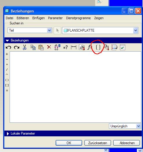

OK, das habe ich mal kapiert.. und in meinem Testteil auch gefunden.
Mein Analyse-KE ist ein gemessener Abstand. Diesen Wert möchte ich zB in der Tiefe eines Profils verwenden. Könntet ihr das mal ganz kurz andeuten damit ich daran weiterlernen kann ?
Ich habe mit den Parametern sehr wenig zu tun, da wäre dieses Beispiel gerade richtig, darauf kann ich dann aufbauen.

Es geht auch noch etwas komfortabler:
Wenn du den Knopf im Bild drückst, öffnet sich der Paramtermanager. Dann musst du bei "Suchen in" KE einstellen und das AnalyseKE anklicken. Du erhälst die Parameter des AnalyseKEs aufgelistet und kannst deinen Messwert mittels "Gewählte einfügen" in die Beziehungen des Teils übernehmen. Das erspart einem das manuelle Eintippen der FeatureID.
Gruß Marco

Danke ! Ihr habt mir da schon geholfen ! Ich bin schon im "Entdecke die Möglichkeiten"-Stadium
