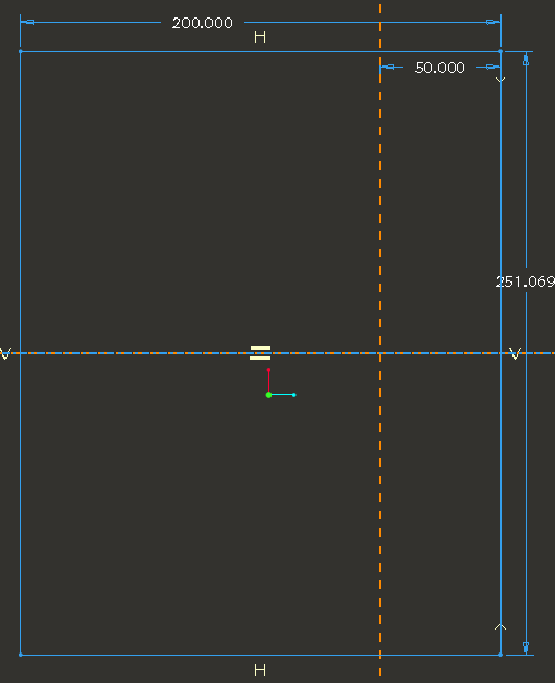

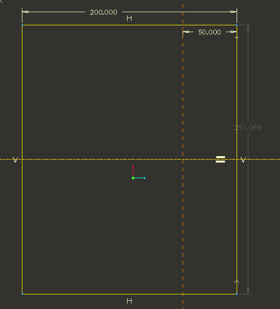

Hallo zusammen.
Ich wollte man fragen ob bei euch im Skizzierer auch der folgende Bug (oder falsche EInstellung in der Config) ist?
Im Skizzierer sind alle Linie blau. Fügt man jedoch ein Element hinzu, sind alle Elementer in der richtigen Farbe (Kanten gelb, schwache Maße grau, starke Maße hellgelb) - solange bis beispielsweise das Viereck gezeichnet wurde. Einzige Farbe und Linienart die stimmt, ist wenn man eine Linie als Konstruktionslinie hat.
Hattet ihr das auch und wisst vielleicht wie man dies umstellen kann? Oder liegt es eventuell an der Grafikkarte?
Über eine Antwort würde ich mich sehr freuen.
Mit freundlichen Grüßen
Mestro
P.S. Wildfire 2.0 - M250

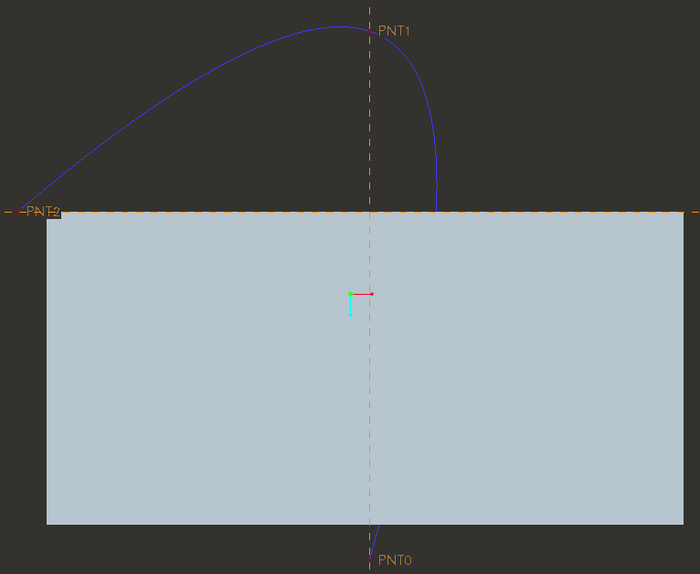

Guten morgen zusammen.
Also es lag glaube ich daran, dass bei Scheme "Use Pre-Wildfire Scheme" kein Haken gesetzt war.
Allerdings ist noch ein Punkt, der uns nicht gefällt. Wenn der Haken nicht gesetzt ist, ist im Skizzierer die Referenzfarbe bräunlich und Kurven sind blau (so wie in der syscol definiert). Setzt man allerdings einen Haken bei "Use Pre-Wildfire Scheme" sind die Bemaßungen etc im Skizzierer richtig aber die Referenzen haben die gleichen Farbein wie Kurven.
Auch nach längerer Suche habe ich nicht herausgefunden woher das kommt. Habt ihr bei eurer "Pre-Wildfire Scheme" das gleiche oder habt ihr das anpassen können? Wieso setzt er die beiden Fabren gleich im "Use Pre-Wildfire Scheme"?
Die Kurvenfarbe immer per Hand zu ändern ist auch nicht die Lösung.

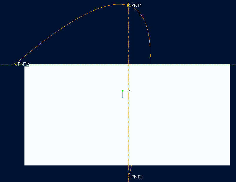

Hi Max.
Aber auch wenn ich deine verwende mit "Pre-Wildfire" an hat ne Kurve (datum curve) und die Referenz in dem Skizzierer die gleiche Farbe. (Siehe Bilder). Ist "Pre-Wildfire" aus, sind es 2 unterschiedliche Farben.
    Hmm verstehe das nicht ??!? Irgendeine etwas muss bei "Pre-Wildfire" sich umstellen und jetzt ist die Frage ob man das anpassen kann, ich es ausschalte und mit den falschen Farben im Skizziere lebe (obwohl es so schon besser ist, da man direkt erkennt, was schwache und starke Maße sind) oder einer von euch hat noch ne Lösung ...

erstellt am: 13. Nov. 2008 11:03    Editieren oder löschen Sie diesen Beitrag!  <-- editieren / zitieren -->   Antwort mit Zitat in Fett Antwort mit kursivem Zitat    Unities abgeben: 1 Unity (wenig hilfreich, aber dennoch)2 Unities3 Unities4 Unities5 Unities6 Unities7 Unities8 Unities9 Unities10 Unities Nur für M-e-s-t-r-o 10 Unities + Antwort hilfreich
wie ich oben schon sagte:
Schema nach belieben anpassen, Änderungen speichern und gut ist.
system_colors_file in der config.pro natürlich richtig setzen.
Die gleiche Farbe ist im Prä-WiFi übrigens Standard.
SYSTEM_CURVES_COLOR 100.000000 100.000 50.000000
Das sind übrigens Prozentuale angaben des RGB-Wertes der Farbe

Ich glaube wir reden im Moment aneinander vorbei. Es geht halt nur darum, dass sobald "Use Pre-Wildfire Scheme" auf Yes steht, die Farbe einer Datum curve und einer im Skizzierer ausgewählten Referenzkante gleich ist. Und dies stört uns.
Da muss in dem Scheme "Use Pre Wildfire" irgendwo eine Option sein, die das so einstellt.

wir meinen schon beide das selbe...
Im Prä-WF ist es so, dass die Kurven die gleiche Farbe haben - fest verdrahtet, sozusagen.
Das Prä-Schema kann man auch nicht ändern, das bleibt, wie es ist.
Man kann es sich nur anpassen und dann mit dem angepassten syscol arbeiten.
Schaltet man dann aber das Prä-Schema ein ist es dann wieder wie gehabt - gleiche Farbe.
Also:
Prä-WF einschalten, Kurvenfarbe ändern, syscol speichern und in der config drauf verweisen.
"Nie wieder" auf das Prä-Schema schalten, man hat es ja jetzt mit der geänderten Kurvenfarbe.

Nur wenn ich nicht auf Pre-Wilfire bin, tritt das im ersten Post genannte Problem auf (siehe Bilder).
Hier mal ne kurze Zusammenfassung:
Pre-Wildfire an: Skizzen und Maße (schwach und stark) sind zu unterscheiden, Datum curves und Referenzkanten im Skizzierer sind farblich verknüpft
Pre-Wildfire aus: Skizzen und Maße haben alle gleiche Farbe (außer man fügt ein neues Element hinzu), Datum curve und Referenzkanten haben von einander unabhängige Farben.
Alles nicht so einfach. :-(

Die Lösung ist so banal, dass ich mich kaum traue, sie zu schreiben.
Meine syscol = default , Blended Background abgeschaltet und eine mir angenehme Hintergrundfarbe vereinbart, da ich die Pre-Wildfire-Phase für mich als abgeschlossen betrachte und nicht "am alten Zopf" hänge.
Wie auch immer, neue Syscol erstellen:
Start mit default , dann wechseln auf das Pre-Wildfire-Schema, hier nur gucken ... Pro/E lässt die Syscol ja ändern, speichern und in die Config eintragen. Diese ist dann mit initial immer wieder zu laden.
Im Wechsel zwischen dem Pre-Wildfire-Schema und initial kann man dann Schritt für Schritt die Farbe aus dem Dinosaurier-Schema übernehmen und in die eigene Syscol speichern. Wie schon angedeutet, ich halte das für den Weg der ewig gestrigen, da kein Post-Wildfire-Schema am Horizont zu sehen ist, dass dann zufällig wie das Pre... aussieht. Manche Dinge ändern sich nun mal.

hab auch nochmal probiert, und irgendwie ist das schon komisch.
1. Pro/E-Start, alles wie gewollt
2. Jetzt umstellen auf pre-Wildfire, alles wie gewollt, pre-Wildfire halt
3. Zurücksetzen auf "Ursprünglich", jetzt der Bug (?), Skizzenelemente in Kurvenfarbe.
4. Abspeichern der Syscol unter syscol_ursp.scl und mit meiner verglichen die beim Start gezogen wird: absolut die gleichen Werte!
5. meine syscol.scl durch die syscol_ursp.scl ersetzt, Pro/E neu gestartet: alles wieder wie unter 1.
Es scheint also als ob das Rücksetzen auf "Ursprünglich" nicht so funktioniert wie gewollt.
Aber woher kommen dann die Probleme von Mestro? Werden hier mittels Trailfile oder Mapkey die Systemfarben umgestellt? Denn beim Pro/E-Start mit entsprechender syscol klappts ja (zumindest bei mir).
Ansonsten stimme ich K_H_A_N zu. Endlich mal loslösen vom vor-Wildfire-Getönse und ab in die Gegenwart. Wenn es um den Sketcher und Mischhintergrund geht kann man das auch in der config.pro über sketcher_blended_background no* recht angenehm gestalten. Und ob die Bezugsebenen jetzt gelb und rot oder hell- und dunkelocker sind ist eh wurst. In zwei Tagen ist alles wie immer.
