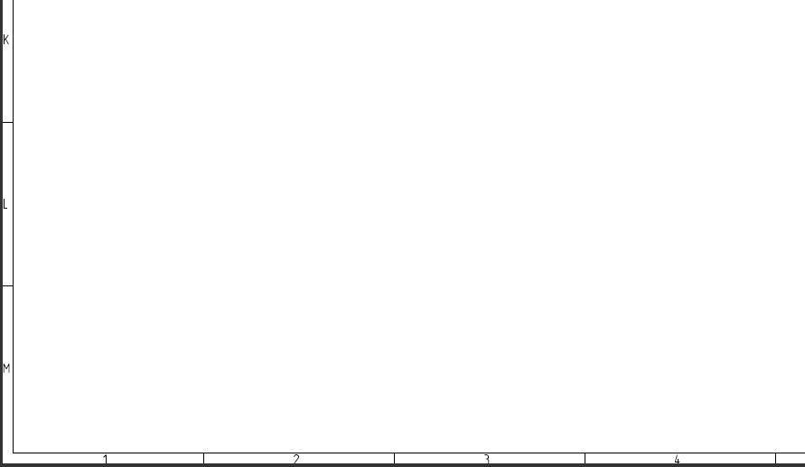

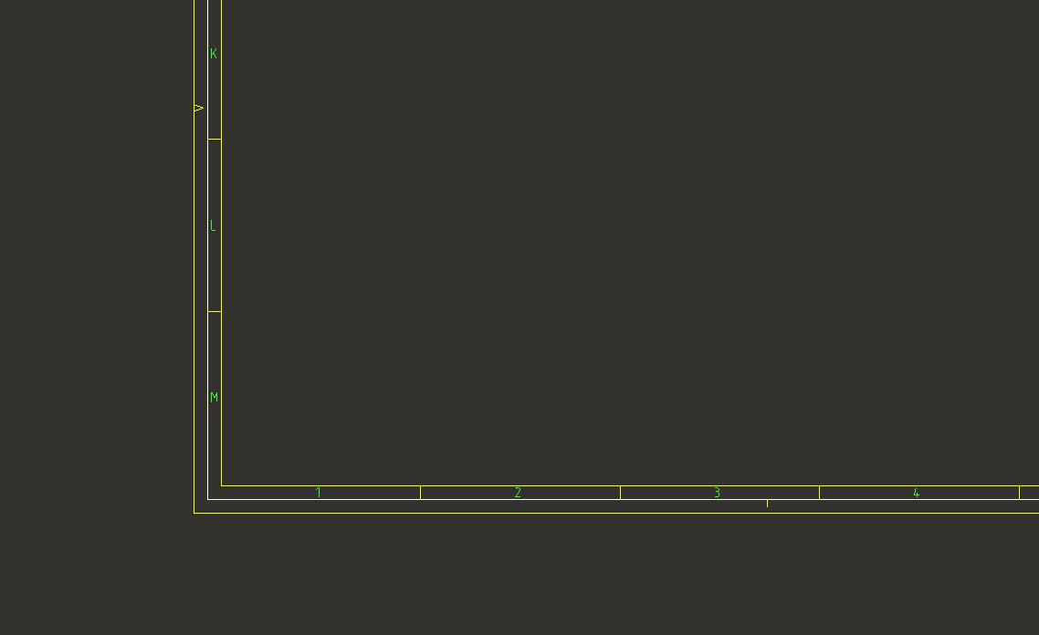

Hallo alle zusammen,
hab da ein Problem.
Wenn ich mein Drawing als pdf drucken möchte, verschiebt er mir die Seite etwas,
so das der Rahmen nicht richtig in der pdf (Adobe Acrobat 9) angezeigt wird (siehe Anhang).
Kennt einer von euch das Problem?
Muss über drucken gehen, da anscheinend das Pro/E unter 64bit die Funktion "speichern als pdf"
nicht unterstützt.
Danke in voraus.

Entweder Du druckst hiermit (von mir wärmstens empfohlen),
oder Du stellst die Verschiebung in der von Dir verwendeten .pcf-Datei so ein, dass die Verschiebung sich aufhebt.

Kannst du mir sagen wie ich so was anstelle?
Wie heißt der Befehl dafür?
Ich umgehe eigentlich das Problem und löse es damit nicht oder?

Die Zeile
plot_translate 0.196850 0.393701 default
in die benutzte xxx.pcf ergänzen. Die Werte sind in Zoll, das Beispiel X=5 und Y=10 ...
Oder bei der Druckerkonfiguration unter Offset eingeben (in mm) und solange pro/bieren, bis es passt.
