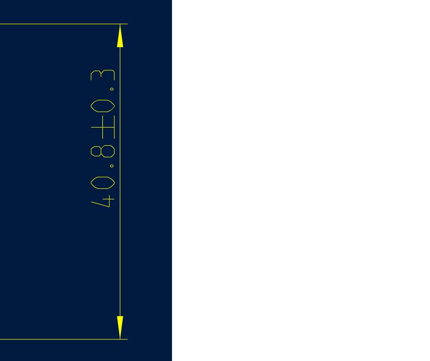

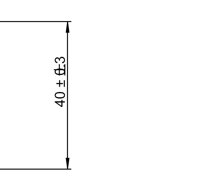

Hallo Leute,
habe da ein Problem mit der Darstellunf von symmetrischen (+/-) Toleranzen bei PDF Exporten.
Habe 2 Bilder angehängt, welche das Problem darstellen.
Exportiert wurde mit folgender Option:
Speichern unter -> PDF
Gibt es hier eine Config-Einstellung, welche das verhindert.
Ich möchte ungern über den Distiller oder ähnliches gehen, wenn es auch durch die Option Speichern unter zu lösen wäre
Danke im Voraus für die Hilfe

Wurde da an dem Maß manuell was verstellt? In dem pdf-Ausdruck das erste ± sieht nicht nach dem Pro/E internen ± aus.

Und das ist die Ursache. Direkter Export ins PDF aus Wildfire 3 ist schlicht *hualp* Wir haben das rauf und runter getestet und mehrere Calls laufen gehabt ohne jegliche Verbesserung.
So leid's mir tut, aber ohne einen halbwegs vernünftigen PDF-Druckertreiber wird's kaum gehen. Bei uns läuft der FreePDFXP sehr stabil.

Habs gerade herausgefunden.
Man muss die Option "Alle Schriften stricheln" anwählen und "Durchsuchbaren Text hinzufügen" nicht anhaken.
Sonst erstellt Acrobat anscheinend den Text neu als suchbaren Text im Reader und hat aber "TruType als Schriftart, welche sich von der in ProE unterscheidet und daher wahrscheinlich die doppelte Toleranzangabe.

Die integrierte PDF-Lösung bildet Texte als Buchstaben/Schriften ab, wohingegen der Druck die Buchstaben in Flächen aufteilt. Folge: deutlich größere PDFs!
Ich weiß, das interessiert euch nicht, aber wir wollen auf die integrierte Schnittstelle nicht mehr so gern verzichten, denn das kann bei einer "Text-intensiven" Zeichnung schon mal ein MB ausmachen...
