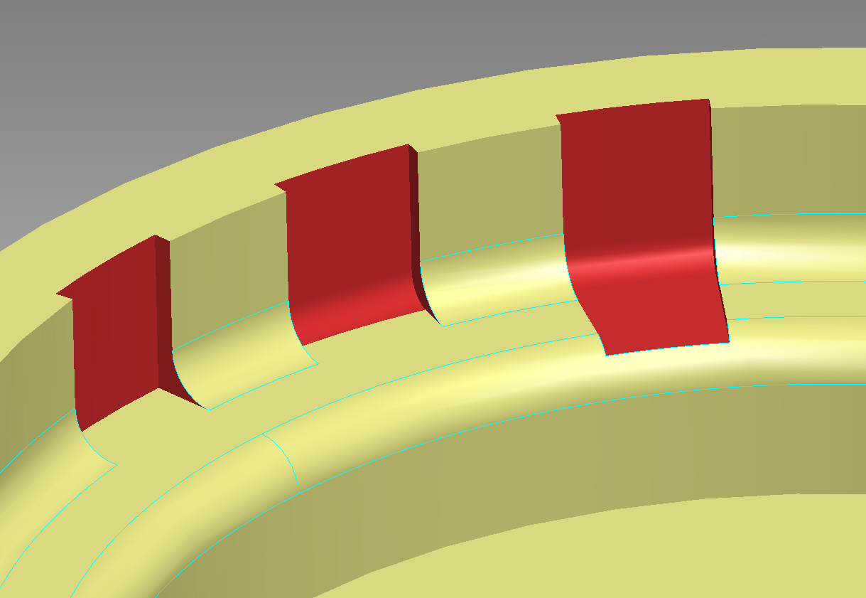

Hallo zusammen, meine Nervensäge plagt mich mal wieder ...
Ich habe eine umfangreiche Baugruppe übernommen (wahrscheinlich noch mit 2001 erzeugt), an der ich einiges zu ändern habe. Bis dahin kein Problem, aber ...
Ich möchte die Änderungen für eine Präsentation farblich hervorheben. Das ist auch in den Einzelteilen kein Problem und auch in der Baugruppe zu sehen (alle Teile zeigen ihre Originalfarben), aber bei den Baugruppenschnitten gibt es einige Flächen, die sich beim besten Willen nicht einfärben lassen. Weder durch das Vergeben einer Baugruppenfarbe (die würde alle Baugruppenfeatures einfärben) noch durch das Einfärben via Baugruppenflächen - die Auswahl der betroffenen Flächen ist nicht möglich. Erzeuge ich den Schnitt aus einer Sammelfläche, kann ich diese zwar per Einfärben von Baugruppensammelfläche wie gewünscht einfärben, der anschließende Mat-Schnitt übernimmt aber nur in 5 von 6 Teilen die Fläche der Sammelfläche.
Einzige Auffälligkeit bei dem betroffenen Teil - es fehlt die Referenzbaugruppe zur Geometrieübernahme des Rohteils in das (Vor-)Fertigteil, die Referenzen sind nicht aktiv. Da die Teile aus den vorhandenen Fertigteilen abgeleitet werden, sollte das kein Problem sein, das Teil regeneriert auch ohne Probleme durch.
Hat jemand eine Vermutung, woran das sonst liegen könnte bzw. wie ich das Problem lösen kann? Jeder Workaround ist gern gesehen.

für viel Teile wahrscheinlich zu aufwändig, bei einem aber durchführbar. Öfnne das Problemteil und weise ihm die Farbe zu in der du den Schnitt hervorheben willst (also einfärben Teil). Nimm jetzt die Farbe die das Teil haben soll und wähle Flächen, klick eine Geometriefläche an, RMT-Körperflächen-Ok-zuweisen. Das Teil ist jetzt "lackiert". Wenn du in der Baugruppe wieder etwas Wegschneidest entferst du dort die eingefärbte Oberfläche und die "Teilfarbe" ist wieder zusehen. Das "Lackieren" kannst du auf Teilebene mit Einfügemodus an jeder Stelle im Modellbaum durchführen. Nachkommende KEs zeigen dann die Teilfarbe. So können Bereiche die hinzugekommen sind oder wo etwas weggenommen wurde schön kenntlichgemacht werden. Ich färbe so gerne mal die Oberfläche der Verschmelzung in Bearbeitungsteilen ein (z.B. Farbe "Rostschutzgrundierung" bei Gußteilen). Jeder folgende Matschnitt zeigt dann die wahre Gußfarbe die dem Teil zugewiesen wurde. Einfach mal testen.
EDIT
ganz vergessen:
Mögliche Ursache könnte sein dass dein Schnitt eine Fläche erzeugt die tangetial in eine Teilfläche hineinläuft. Hier kann Pro/E die Farbzuweisung nicht auflösen (auch bei meinem Workarround nicht). Hier würde eventuell helfen den Schnittverlauf so zu manipulieren das wirklich eine Kante entsteht.

nur eine Idee für einen Workaround. Kannst Du die Sammelfläche, die den Schnitt beschreibt nicht versetzten und dann einfärben?

... hilft beides leider nicht.
Das Problemteil entsteht aus einer generischen Baugruppe (für die Übergabe der CopyGeoms), die mir nicht zur Verfügung steht. In dieser Baugruppe entsteht nicht nur das Rohteil, sondern auch das Fertigteil bis zu seinen vollständigen CopyGeoms.
Ein Referenzfluss, den ich seit der Rel. 20 (vorher gab es keine CopyGeoms) genau so verwende. Die CopyGeoms, die Flächen und Sammelflächen beinhalten, geben auch ihre Originalfarbe weiter.
Das Teil ist dann auf eine andere Farbe gesetzt, somit heben sich alle mechanischen Bearbeitungen farblich ab. Auch das ist für mich seit der Rel. 20 Standard.
Die von mir zu ergänzenden Bearbeitungen färbe ich dann entweder durch Einzelauswahl oder deren Sammelfläche mit einer weiteren Farbe ein. So sind zusätzliche Bearbeitungen im Einzelteil gekennzeichnet.
Da das Ganze aber noch im Zusammenbau bearbeitet wird, ist für die ZSB-Bearbeitung eine weitere Farbe sinnvoll. Das geschieht durch die Zuordnung einer Farbe für die Baugruppe, in der die Baugruppenmaterialschnitte definiert sind. Hier fängt die Auffälligkeit an.
So richtig kompliziert wird es jetzt für die zusätzlichen oder geänderten ZSB-Bearbeitungen, da auch die farblich zu erkennen sein sollen. Ich färbe die dann entweder durch Einzelauswahl (Baugruppenfläche) oder deren (Baugruppen-)Sammelfläche mit einer weiteren Farbe ein. Und genau hier ist das wirkliche Problem, da die neuen Bearbeitungen im ZSB im Problemteil nicht eingefärbt werden können. Die Geometrie der Bearbeitung ist dabei fast trivial, es handelt sich z.B. um einen Zylinder, der das betroffene Teil zur Hälfte schneidet (Halbkreis). Dieser Schnitt ist geometrisch eindeutig, da im Einzelteil ein Bearbeitungsaufmaß vorgehalten wird (Zeichnung für Einzelteil- und ZSB-Bearbeitung sind gefordert).
Die eine Frage dürfte wohl sein, warum sich das Ergebnis des Baugruppenschnitts nicht als Baugruppenfläche auswählen lässt, die zweite Frage ist, warum die eingefärbte Baugruppenfläche nur in 5 von 6 Teilen die resultierende Fläche einfärbt.

hier nochmal ein Bild der "Tangentialproblematik" für alle die es interessiert.
Hast du mal gecheckt ob dem Teil irgendwann mal eine Baugruppenfarbe (Komponente) oder was ähnliches untergejubelt wurde und die jetzt nicht mehr richtig verwaltet wird? Man könnte auch mal das Teil löschen und neu einbauen falls es der Aufwand zuläßt. So könnte man einen möglichen Baugruppenfarbeneffekt eliminieren.

Zum eigentlichen Problem:
Auch wenn das Problemteil und die Baugruppe komplett entfärbt werden bleibt der Fehler bestehen.
Und zum Abschluss noch ein miserabler Workaround.
Ich werde bis zu einem besseren Vorschlag schlicht und einfach einen Dummy von dem ganz fertig bearbeiteten Problemteil erzeugen, die betroffenen Flächen im Einzelteil einfärben und das Original in der Baugruppe ausblenden. Wenn die Baugruppe dann zurück in das PDM-System muss, wird der Dummy natürlich vorher gelöscht.
