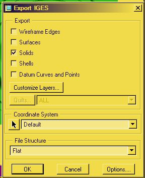

Ich bin ganz neu im Forum und auch Pro/E Anfänger. Seid also bitte nachsichtig.
Nun zu meiner Frage:
Wie kann ich Pro/E beibringen, dass ich eine einzige Iges-Datei bekomme beim exportieren von Baugruppen und nicht immer alle Teile als einzelne
Iges-Dateien. Also z.B. nur ein  xxx_asm.igs  " oder so ähnlich.
Besten Dank im voraus.

Steuerbar über den config.pro Befehl: iges_out_assembly_default_mode

erstellt am: 15. Aug. 2008 12:40    Editieren oder löschen Sie diesen Beitrag!  <-- editieren / zitieren -->   Antwort mit Zitat in Fett Antwort mit kursivem Zitat    Unities abgeben: 1 Unity (wenig hilfreich, aber dennoch)2 Unities3 Unities4 Unities5 Unities6 Unities7 Unities8 Unities9 Unities10 Unities Nur für operator from hell 10 Unities + Antwort hilfreich
Original erstellt von operator from hell:
... eine einzige Iges-Datei bekomme beim exportieren von Baugruppen ...
... oder wie im Screenshot dargestellt.

Original erstellt von K_H_A_N:
...Auf deutsch "ohne Struktur" ganz unten im Screenshot.
Ich würd bei Baugruppenexporten allerdings *.stp empfehlen. (Wenns der Empfänger empfangen kann)
Da heist´s dan auch "Einzelne Datei".

erstellt am: 15. Aug. 2008 13:22    Editieren oder löschen Sie diesen Beitrag!  <-- editieren / zitieren -->   Antwort mit Zitat in Fett Antwort mit kursivem Zitat    Unities abgeben: 1 Unity (wenig hilfreich, aber dennoch)2 Unities3 Unities4 Unities5 Unities6 Unities7 Unities8 Unities9 Unities10 Unities
Vielen Dank für die super schnelle Beantwortung meiner Frage. Bin echt begeistert.
Jetzt kommt allerdings ein kleines, leises "aber".
Die von Khan beschrieben Methode hat bei mir nicht so richtig gefunzt.
Daher werde ich Einstellungen in der Config.pro ändern und dann nochmal testen.
Step-Export bietet sich auch nicht, weil der Empfänger keine Lizenz hat um Step zu verwenden.
... Die von Khan beschrieben Methode hat bei mir nicht so richtig gefunzt. ...
Was ist denn dabei raus gekommen?
BTW: Die config-Einstellung ändert nur den voreingestellten Wert.

erstellt am: 15. Aug. 2008 13:32    Editieren oder löschen Sie diesen Beitrag!  <-- editieren / zitieren -->   Antwort mit Zitat in Fett Antwort mit kursivem Zitat    Unities abgeben: 1 Unity (wenig hilfreich, aber dennoch)2 Unities3 Unities4 Unities5 Unities6 Unities7 Unities8 Unities9 Unities10 Unities
Beim Öffnen der igs-Datei war einfach nichts zu sehen. Ebenfalls war keine Geometrie im Baum angezeigt.
Es sich dann auch mir eröffnet,dass die Config.pro zu ändern nur die Voreinstellungen betrifft.
Aus Fehlern lernt man, oder?
Die Einstellungen hab ich wie im Screenshot zu sehen...

erstellt am: 15. Aug. 2008 13:35    Editieren oder löschen Sie diesen Beitrag!  <-- editieren / zitieren -->   Antwort mit Zitat in Fett Antwort mit kursivem Zitat    Unities abgeben: 1 Unity (wenig hilfreich, aber dennoch)2 Unities3 Unities4 Unities5 Unities6 Unities7 Unities8 Unities9 Unities10 Unities
Alles klar. Ich hab meinen Fehler gefunden.
"ohne Struktur" verwechselt mit eine Ebene!
Sorry.
