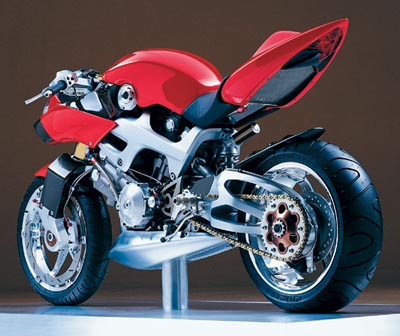

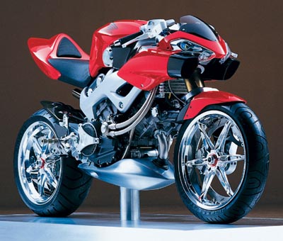

Guten Tag an alle,
ich habe mal eine Frage an die Profis. Ich möchte für mich
so ein Entwurf wie angehängt eines Motorrades machen. Ich will einfach ein 3D Modell machen, das so Aussieht wie das auf dem Bild, es soll aber nicht ausdetailliert sein. Es werden später auch keine Zeichnungen der Einzelteile des Modells gemacht, es geht lediglich um das Aussehen. Also ich will sozusagen eine Design Studie eines Motorrades machen. Kann/Soll man das in ProE machen? Oder wäre es sinvoller ein anderes Programm zu Nutzen? (Mit Netzmodellierung?) Wenn man ProE dafür nutzen kann wie ist für so ein Vorhaben die beste vorgehensweise? (Skelett?) Danke für euere Anregungen.
Gruss marcel

meiner Meinung nach geht sofas mit 3D Studio Max oder ähnlichen Sachen besser. Wenn einfach nur ein buntes Bild rauskommen soll ist Pro/E unterfordert (und das wird dich überfordern). Ist als ob du mit Kanonen auf Spatzen schießen willst.
Hier gibts die Version 7 für lau:
http://www.netzwelt.de/software/4457-3d-studio-max.html
MfG, Ben
PS: Ich find ne gescheite Mechanik/Mechanismus Konstruktion "anregender" als ein dummes Bildchen

Hallo Ben, danke für deine Hilfe. Werde mal schauen was andere noch dazu meinen. Ich muss da wahrscheinlich schon auf so ein Programm ausweichen, und ausnahmsweise mal nich ProE benutzen.
P.S Ja eine gescheite Mechanik ist schon was anregendes, aber ohne Entwurf entsteht auch keine Mechanik. Wenn du den Auftrag bekommst ein Motorrad zu Konstruieren muss erst mal ein Entwurf her ....
Gruss marcel

Original erstellt von marcel3:
....Wenn du den Auftrag bekommst ein Motorrad zu Konstruieren muss erst mal ein Entwurf her ;)....
Mein Entwurf würde mit Bleistift und Papier entstehen. Und da ich meine Schwächen kennen, würde ich ausser dem Rahmen an dem Ding garnichts entwerfen.
Zurück zur Frage:
Ein solches Modell in Proe umzusetzen halte ich für unmöglich, wenn es sich um die Studienarbeit oder das Hobby eines Einzelnen handelt. ProE will einfach zu viel von dir Wissen, um "nur" ein buntes Bild zu erzeugen. Es gibt genug Programme, die für diesen Zweck geschaffen wurden und einsteigerfreundlicher sind.
PS: erste Designstudien machen Designer auch heute noch als Bleistiftskizze
Gruß Marco

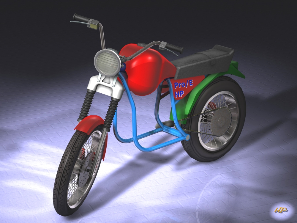

Wenn sie in Pro/E sehr gut eingearbeitet sind ist ihr Vorhaben mit Pro/E durchaus auszuführen. Das Umsetzen des Modells in schöne Bilder (Beleuchtung, Texturen, Rendern) würde ich dann aber doch wieder mit zB. CINEMA4D machen.
Ihre Frage wie man an das Projekt herangehen sollte lässt den Schluss zu, dass sie sich auch in Pro/E erst einarbeiten müssten. Antwort auf ihre Frage: Natürlich ein Skelett, natürlich mit *klugen* Unterbaugruppen – natürlich ist dies ein Mordstrum Aufwand.
Wenn es nur um ein nettes Modell geht empfehle ich ihnen Blender http://www.blender.org/community/user-community/#c476
Anbei ein Bilderl von einem Motorrad, das ich als Vortragender mit Auszubildenden Kollegen in einem Pro/E Grundkurs gebastelt habe. Behübscht wurde das Modell mit C4D.
mfg HP

Hallo Marcel und alle anderen,
natürlich geht das alles mit Prö!
Die Frage ist allerdings, wie lange man sich die Zeit nimmt und vor
allem, ob so Teile wie Rahmen, Motor, Gabel (und die anderen 2500
Teile...) schon vorliegen oder eben nicht.
Die Sache mit dem Styling, sprich die saubere Flächenmodellierung in
ProE, ist auch ohne ISDX gut zu bewältigen. Ein Pappenstiel ist's
aber auch wieder nicht...
Wie schon gesagt ist es aber sehr hilfreich, wenn die grundsätzliche
Designidee schon in Skizzenform vorliegt.
Schöne Grüße!
Felix

Unmöglich? Nichts ist unmöglich.
Aber ganz klar eine Herausforderung.
Ich habe das so noch nie versucht, da keine Zeit zum Spielen, aber:
Auf MCAD gab es eine ganze Reihe von Threads, in denen beschrieben wurde, wie mit Hilfe von Plänen für den Modellbau und/oder Fotos ganze Karosserien modelliert wurden. Die dazu gezeigten Bilder waren beachtlich.
Vorgehensweise:
Das Modell in verschiedene, relevante Querschnitte zerlegen. Von diesen Querschnitten Bildmaterial beschaffen.
Dieses unter den Skizzierer legen und Kurven darauf skizzieren ...
Die Kurven sinnvoll zu Flächen verarbeiten.
Detailverbesserungen, wo die Modellierung über Querschnitte nicht greift ...
Der Phantasie sind da kaum Grenzen gesetzt. Und wenn es geklappt hat, kann man auch mit Flächen umgehen.

Hallo an alle,
ich danke euch für die Antworten. Ja wahrscheinlich ist für mein Vorhaben ProE nicht ganz das richtige, da ich ja nicht Monate an einem Entwurf arbeiten will. Ich werde für dieses Vorhaben mal eine andere Software benutzen.(Dann Lehrn ich ja noch was gescheites dazu!) Das Programm Blender  http://www.blender.org  hat mir einen sehr guten Eindruck gegeben und ist sogar noch gratis!! Danke an alle und schönes Wochenende!
Gruss marcel
