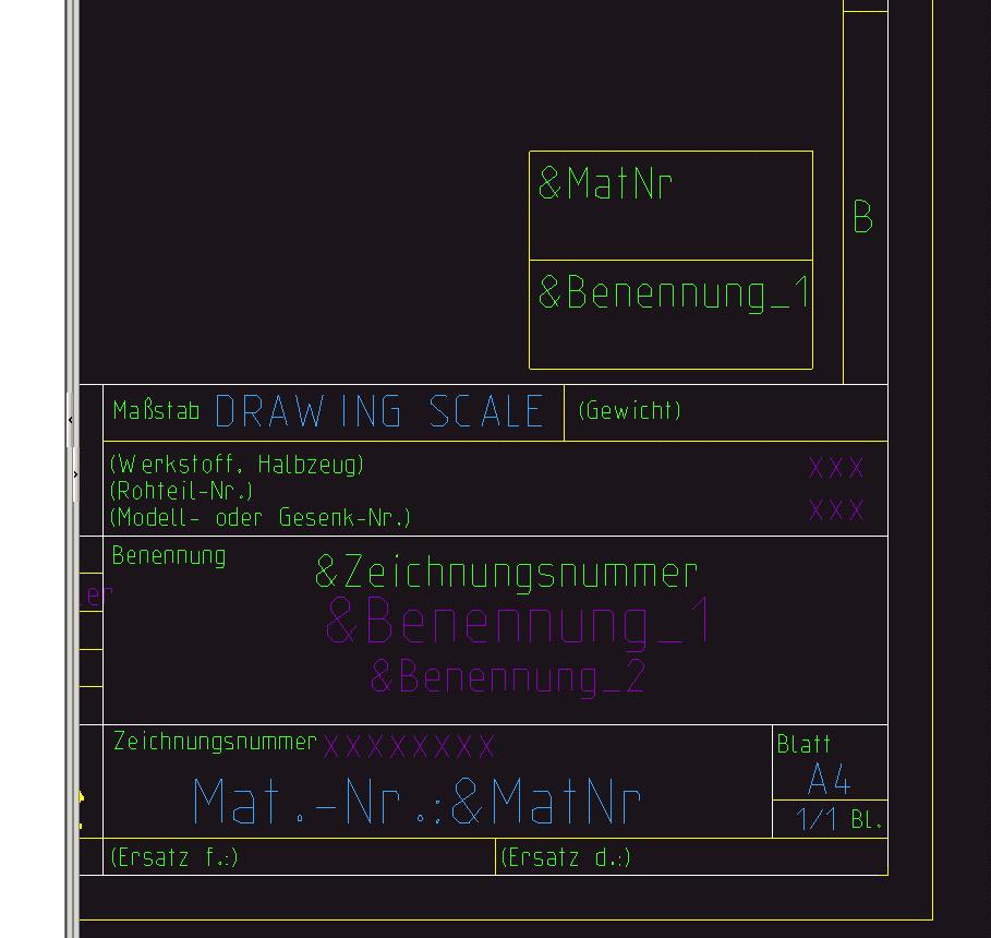

Ach so, zu deiner Frage:
Tabelle erzeugen (und Größe anpassen), Doppelklick auf die entsprechende Zelle und Ausdruck eintragen.

Dann frage ich mich jetzt ernsthaft, wie er es geschafft hat, die Formate für euch anzupassen.
Damit nicht noch jemand auf die Idee kommt, es dann händisch in eine Zeichnung reinzuschreiben, werde ich mal eine kleine Anleitung reinschreiben, wie ein Wert in eine Tabelle zu schreiben ist:
  • Formatdatei öffnen
  • zur Sicherheit: Überprüfung, ob eine Tabelle vorhanden ist
  • Auswahl der Tabellenzelle, in der ein Wert einzutragen ist
  • Betätigung der RMT (rechten Taste der Maus)
  • aus dem erscheinenden Kontextmenu den Punkt "Eigenschaften" auswählen
  • (Stand WF2) in dem erscheinen neuen Fenster im Reiter "Text" den gewünschten Wert eintragen (in diesem Fall &MatNr)
  • Fenster durch Klick auf OK schließen
    Punkt 3 bis 5 können auch durch einen Doppelklick ersetzt werden.

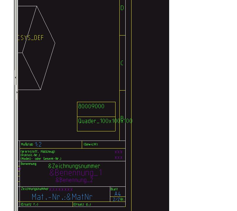

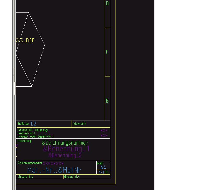

    erstellt am: 21. Jul. 2008 16:45    Editieren oder löschen Sie diesen Beitrag!  <-- editieren / zitieren -->   Antwort mit Zitat in Fett Antwort mit kursivem Zitat    Unities abgeben: 1 Unity (wenig hilfreich, aber dennoch)2 Unities3 Unities4 Unities5 Unities6 Unities7 Unities8 Unities9 Unities10 Unities
    Danke für die Rückmeldung.
    Habe soeben
    eine Formatdatei geöffnet
    Tabelle erstellt
    in zwei Zeilen testweise &MatNr und &Benennung_1 eingetragen
    die ergänzte Formatdatei gespeichert. siehe Bild
    Eine neue Zeichn. geöffnet und Teil "Quader" eingefügt.
    auf dem ersten Zeichenblatt ist nichts aufgetaucht. Erst wenn ich Blatt-2 hinzugefügt habe sind die Angaben, aber auch nur in Blatt 2, erschienen sihe Bilder?????
    Seltsam oder?????
    Muss die Zeichnungsvorlage überarbeitet werden????
    MFG
    Dimitri
