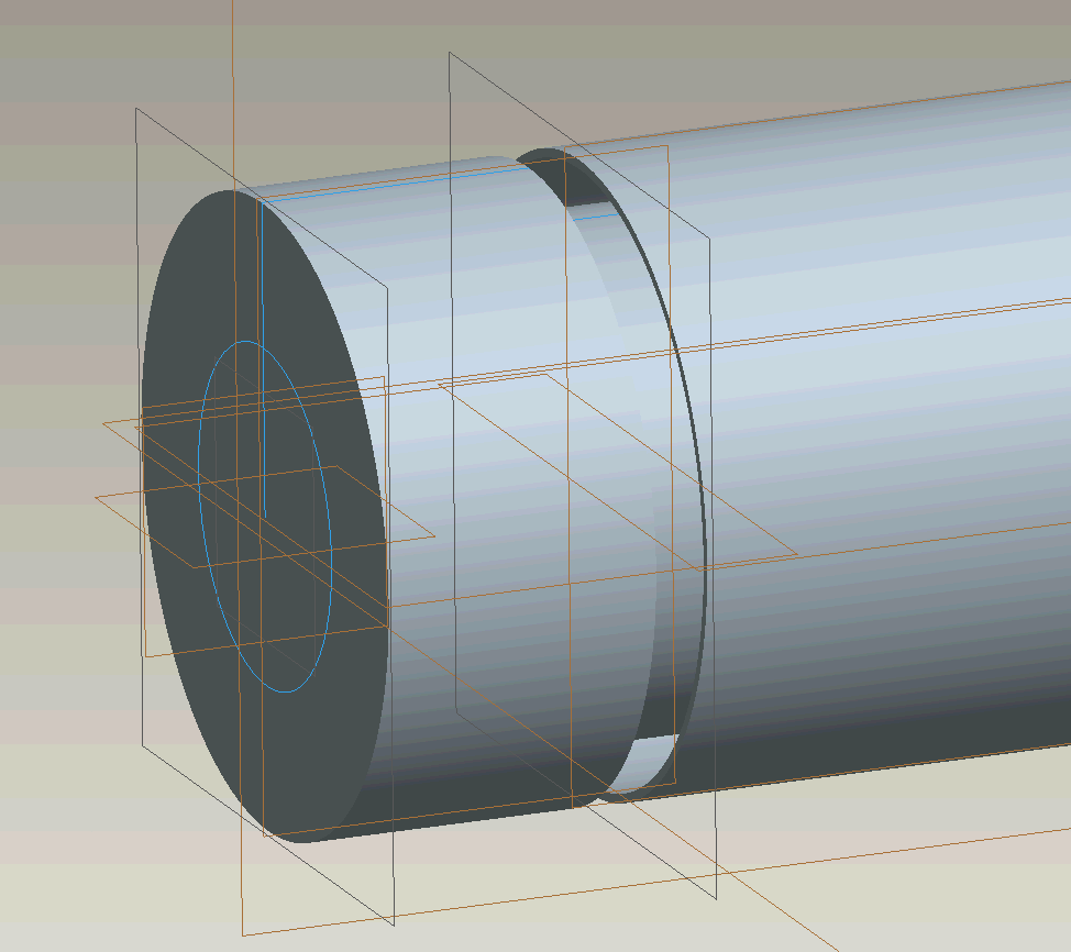

Weil ich gerade mal wieder auf Unverständnis gestoßen bin stelle ich hier ein (vorläufiges)
Tutorial zur systematischen Vorgehensweise für Konstruktionsprojekte mit Pro/E
rein.
Ich bitte um heftige Diskussion und Ergänzung, auch per PM, ein Summary ist für mich selbstverständlich.
Vorab bei Kundenprojekten:
  •     Gibt es Konstruktionsrichtlinien des Kunden, die auf das Projekt zutreffen und sind sie dem Konstrukteur bekannt?
  •     Liegt die CAD-Richtlinie des Kunden vor und ist sie dem Konstrukteur bekannt?
  •     Stehen die erforderlichen CAD-Daten wie Templates, Formate, Symbole, config.xyz etc. dem Bearbeiter zur Verfügung?
  •     Stimmt die Pro/E-Installation in der Firma mit den CAD-Richtlinien des Kunden überein (Wochenversion, ggf. Sprache)?
  •     Ist die Konfiguration entsprechend der CAD-Richtlinien des Kunden eingerichtet (Startbatch, der die Konfiguration der eigenen Firma überschreibt)?
Abschätzung der CAD-Anforderungen des Projektes nach Komplexität und zu erwartendem Schwierigkeitsgrad der Geometrie:
    1.  Pro/E - Sind die erforderlichen Module für Datenmanagement, Geometrie, Berechnung und Fertigung vorhanden (Lizenz) und beherrscht sie der Bearbeiter?
    2.  Pro/E - Entspricht die vorgeschriebene Konfiguration den Projektanforderungen, z.B. bezüglich Modell-Genauigkeit
    3.  Projekt - Tiefe und Umfang der Baugruppenstruktur - sind Unterbaugruppen in mehreren Ebenen erforderlich (wie Stückliste)?
    4.  Strategie - Ist die Abhängigkeiten der Konstruktionsteile von einem Skelett erwünscht oder störend (bei Wiederverwendung von Teilen z.B. Normteilen)?
    5.  Taktik - Wie werden die Abhängigkeiten in die Unterbaugruppen und Einzelteile gebracht (Referenzfluss)?
    6.  Einmal richtig ist immer am schnellsten. - Das bedeutet, dass man vor dem Anfang der Modellierung diese Fragen verstanden und beantwortet hat. Klar ist auch, das verschiedene Projekte verschiedene Anforderungen stellen - also erst Gehirn einschalten ... dann Baugruppe aus Template erzeugen, wenn so beschlossen Skelett einfügen und dann ...
Grundlegende Vorgehensweise zu Beginn der Modellierung:
    1.  Am Anfang war die Mittellinie - das haben schon unsere Altvorderen so gesagt und das kann man nur unterstreichen.
    2.  Für Pro/E heißt das Koordinatensysteme, Bezugsebenen, Achsen und Punkte sowie Kurven für die Referenzierung im Skelett abzubilden.
    3.  Ein gut aufgebautes Skelett enthält außer den zwingend notwendigen Schnittstellendefinitionen (Lage der Flansche, Lochbild etc.) auch mindestens noch die Hauptabmessungen des Projekts. Für Bottom-Up gehört das alternativ an den Anfang des Teils, da wo sonst die ganzen CopyGeoms stehen.
    4.  Maßstabgetreue Skizzen in verschiedenen Skizzierebenen sind Gold wert im Vergleich zu so mancher Handskizze, deren Idee zwar toll ist, deren Realisierung aber an den konkreten Abmessungen scheitert.
    5.  Ein gut aufgebautes Skelett sieht in den Hauptprojektionen aus wie eine noch nicht fertig detaillierte technische Zeichnung. Wer also Zeichnungen lesen kann, kann das Skelett als Entwicklungstool verstehen und nutzen. Selbst Untersuchungen im Package sind problemlos machbar.
    6.  Die Verwendung der Skizzen als Referenz für weitere Bezüge im Skelett ist sehr hilfreich.

Sehr hilfreich ist auch, funktionell zusammenhängende Kurven im Skelett jeweils eigenen Farben zuzuweisen - sonst kennt sich der Skelettersteller bald selber nimmer aus.

Original erstellt von Wyndorps:
... Beim Verwenden von Skizzen als Referenz für weitere Bezüge im Skelett nach Punkt 6 von K_A_H_N sollte daher idealerweise die ganze Skizze selber referenziert werden, anstelle von Teilen/Linien/Kanten der Skizze über "Nutze Kante".
Ich meinte damit in erster Linie mal die Möglichkeit, durch Linien in der Skizze die Lage später #durch Linie #normal zu zu erstellender Bezugsebenen zu definieren, speziell, wenn nicht alles im rechten Winkel steht. Das ermöglicht geometrische Abhängigkeiten mit Konstruktionslinien oder Kreisen etc in der Skizze und man kann alles zentral aus der Skizze steuern - natürlich haben auch solche Skizzen ihre Grenzen bezüglich der Komplexität. Weiters kann man auf solches Gerüst auch ganz gut Punkte setzen, die dann auch für die Ebenen und Achsen genutzt werden können.
IKEA: Entdecke die Möglichkeiten
Was die Schwäche von Pro/E mit geänderten Skizzen, auf die mit Nutze Kante referenziert wurde betrifft, das kann ich nur bestätigen.
Leider hat sich da mit der Wildfire ein Käfer eingeschlichen, den man bei PTC hegt und pflegt, damit er groß und stark wird (später tauft man ihn dann auf intended functionality    ) Allerdings lernt man dadurch, im Skizzierer Elemente zu ersetzen (zumindest die mit Kindern). Ganz schlimm wird es eigentlich nur, wenn sich die Referenzen weder aktualisieren noch löschen lassen. Dann kommt man aus dem Referenzfenster nicht mehr raus und kann nur noch die xtop.exe killen. Mein absoluter Liebling, wenn ich lange nicht gespeichert habe.
In gefühlten 95% der Fälle ist das aber halb so schlimm.
Vorgehensweise:
Zunächst alle Missing Ref's suchen und löschen.
Dann nicht aktualisierte Bezüge gezielt aktualisieren bzw. wenn das nicht geht löschen
Dann Skizze reparieren, in dem man die herrenlosen Entities auf die Referenzen wieder ausrichtet.
BTW: Wer die 7er Regel beherzigt, hat hier gut Lachen.

Nee, nee, nee.
Diese Vorgehensweise habe ich aus leidvoller, da sehr aufwändiger Erfahrung für mich persönlich verbannt, da durch die Verwendung meiner Modelle in den DesignTOOLS die Probleme beim Kunden (Euch) aufteten. So etwas würde dann meinen Maileingang überfordern.
Leider kann man manchmal die Funktion "Nutze Kante" nicht umgehen. Die Probleme damit treten aber nach meiner Ekenntnis nur auf, wenn man auf Skizzenelemente (also eben keine Kanten im klassischen Sinn) referenziert.
Ich umgehe die Schwierigkeiten damit, dass ich mit teilweise aberwitzigen Konstruktionen (z.B. Schneiden & Füllen) FlächenKEs als Referenzbasis erstelle. Das funktioniert dann erstaunlicherweise stabil (bisher).

Original erstellt von flavus:
Und idealerweise sich eine Layer-Struktur zu erstellen, in der einzelne Bereiche zuzuordnen sind, vorzugsweise ohne Doppelbelegung. Also alle Bezüge von den Standardlayern auf Strukturlayer verschieben. Gleiche Layer dann auch in den Einzelteilen. Das hat dann auch gleich noch den Vorteil, dass man Bezüge der Konstruktionsparts über die Layer einzeln schalten kann.
Original erstellt von kalle_ok:
Man kann für komplexe Zusammenhänge das Skelett in zwei Skelette aufteilen, in Positionsskelett für den Zusammenbau und in ein Funktionsskelett für die Geometrie.
Als Vorteil hat sich erwiesen die von Skelett zu übergebenden Referenzen in "PublishGeoms" (PG) als Pakete zu verpacken. Das Einfügen der PG's in die Teile erfolgt als "ExternCopyGeoms" (ECG).
Das hat den Vorteil, dass eine "Teil zu Teil-Referenzierung" erfolgt.
(Ein "CopyGeom" hat eine "Teil zu Teil in Baugruppe-Referenzierung".
Pro/Contra von CopyGeom zu ExternCopyGeom
Beim CopyGeom kann ich über eine generische Baugruppe mit deren Weitergabe oder auch Nichtweitergabe die mögliche Änderung meiner Referenzen steuern, beim ECG betrifft das das Skelett. Bei der Teilung in Einbau- und Referenzskelett das Referenzskelett. - Nach gusto ...
Pro/Contra von PubGeom zu einzelnen CG's bzw ECG's
Da ich die Skelettfunktionalität recht umfangreich lebe habe ich immer wieder mal bei PubGeoms das Problem, dass die Übersichtlichkeit leidet. Einzelne CG's lassen sich per Hide/Unhide ganz einfach in der Darstellung unabhängig vom Layer kontrollieren. Ist sicher etwas Arbeit beim Anlegen, aber der gleiche Aufwand wie der, das PubGeom anzulegen. Und wer sattelfest ist, erzeugt sowieso jedes CG nur einmal und kopiert es weiter, selbst der KE-Name bleibt erhalten ... Letzten Endes auch - nach gusto.
Entscheidend ist auch hier, dass man zu Beginn ein Konzept hat oder erstellt und das dann durchzieht.
Nee, nee, nee.
Diese Vorgehensweise habe ich aus leidvoller, da sehr aufwändiger Erfahrung für mich persönlich verbannt, ... Die Probleme damit treten aber nach meiner Ekenntnis nur auf, wenn man auf Skizzenelemente (also eben keine Kanten im klassischen Sinn) referenziert.
Ich umgehe die Schwierigkeiten damit, dass ich mit teilweise aberwitzigen Konstruktionen (z.B. Schneiden & Füllen) FlächenKEs als Referenzbasis erstelle. Das funktioniert dann erstaunlicherweise stabil (bisher). [/i]
Heißt das im Klartext, anstelle einer Skizze eine zwar sinnlose, dafür aber stabile Flächenextrusion zu erzeugen und die Fläche anstelle der Skizze als CopyGeom zu referenzieren?
Irgendwie stehen mir gerade die Nackenhaare hoch, aber wenn die Probleme mit den leidigen Skizzen damit aus der Welt sind, kann mir der Käferliebhaber bei PTC auch mal am Abend begegnen, ich werde das im nächsten Projekt mal testen.

Original erstellt von K_H_A_N:
Heißt das im Klartext, anstelle einer Skizze eine zwar sinnlose, dafür aber stabile Flächenextrusion zu erzeugen und die Fläche anstelle der Skizze als CopyGeom zu referenzieren? ...
Ja, auf diese Art habe ich bisher alle derartigen Pro/bleme umgehen können. Ähnliches gilt übrigens auch für projezierte Kurven. Auch diese ersetze ich sukzessive durch Schneiden zweier Flächen.
Noch ein paar Anmerkungen und Erfahrungen meinerseits zu dem Thema "Nutze Kante" (eigentlich OT übrigens mehr als 10Üs für das eigentliche Thema)
  • Problem (Käfer!!?) ist es eigentlich auch dass die Refernezen von Nutze-Kante Schleife oder Kette im Skizzierer aufgelöst werden (Die zugesagte Verbesserung in WF2 M250 ist eher marginal)
  • Probleme treten vermehrt auf wenn man die erzeugten Skizzenelemente trimmt oder verschneidet
  • Probleme treten ebenfalls IMHO vermehrt auf wenn man mit Versatz Kante arbeiten muss (OT Der Offset von extrudierten Sammelflächen ist erheblich besser als die Offset-Funktion im Skizzierer )
  • WF4  bringt hier wirklich was !! Stichpunkt Absichtskante im Skizzierer (OT leider hat eine extrudierte Fläche nicht eine eindeutige Absichtskante Workaround Schnitt mit der Skizzierebene wie bei Prof Wyndorps)

    Ich hab hier ein Buch von Brökel (das mir noch wenig geholfen hat), in der Hilfeseite von arossbach und an mehreren anderen Stellen herumgelesen - und verzweifle. Als jahrelanger CATIA-User komm ich mit Pro/E noch immer nicht auf einen grünen Zweig.
    Da ich ja mit CAD generell vertraut bin, mir aber die "Systematische Vorgehensweise" bei ProE einfach fehlt, bin ich hoffentlich im richtigen Thread gelandet und hoffe auf eure Unterstützung.
    Folgende (vereinfachte) Situation:
    Ich habe eine Baugruppe, die Teil eines größeren Projektes ist, zur Verfügung bekommen. Meine Aufgabe (Diplomarbeit) ist es, verschiedene Konstruktionsalternativen abzuliefern. Die Konstruktion ist eigentlich Nebensache, denn ich muss jetzt nur mal so weit kommen, den Designspace für div. numerische Simulationen zu exportieren.
    Das heißt: ich habe mir eine neue Baugruppe gemacht, auf Ratschlag aus diesem Forum hin mir die alte daneben hingestellt, um da Dinge rausmessen zu können, schnell mal nachzusehen usw. Danach habe ich mir ein Skelett mit den wichtigsten Maßen hergestellt - soweit so gut.
    Woran ich nun scheiter, ist die Verwendung von Parametern und die Referenzierung auf das Skelett in meinen neuen Bauteilen.
    Bitte seht euch den Anhang an - ich will damit ein einfaches Beispiel geben.
    Man sieht da ein Rohr mit einem Stoppel links dran. Am linken Ende in der Mitte des Stoppels liegt mein Koordinatenursprung der Baugruppe (der tragenden Struktur, um die es hier geht).
    Der Rohrinnendurchmesser ist fixiert (soll aber trotzdem einen Parameter bekommen), und die Wandstärke möchte ich zentral mit einem Parameter verändern können. Ebenso die Lage des Rohrbeginns (habe dazu eine Ebene im Skelett mit Offset von der linken Ebene, wo der Stoppel endet).
    Auch für die Tiefe, mit der der Stoppel im Überlappungsbereich in das Rohr hineinragt, möchte ich einen Parameter verwenden, usw..
    In CATIA hab ich mir die entsprechenden Zahlen als Parameter im Skelett angelegt, veröffentlicht und konnte sie überall verwenden. Bzw. konnte ich Skizzen im Skelettteil erstellen und hab die dann in den anderen Parts als Verknüpfung (in der selben Assy) abgelegt, um mich darauf beziehen zu können.
    Okay, aber zurück zu ProE: Wenn ich nun den Stoppel konstruiere, möchte ich ja zB den Innendurchmesser des Rohres verwenden, damit er auch passt. Genauso soll die Dicke des Rohres verwendet werden können, bzw. sagen wir dem Faktor 1.1 multipliziert oder zB um 3 mm größer sein, ...
    Wie mach ich das? Ich habe gelesen, dass man mit RMB auf eine Skizze und 'editieren' man dann einzelne Maße aus der Skizze umbenennen soll und sie so zu Parametern würden - funktioniert irgendwie nicht.
    Kanten in eine Skizze reinprojizieren und so als Referenz verwenden kann man anscheinend auch nicht.
    Weiters hab ich mehrmals gelesen, dass man neben seinem Skelett dann noch ein "Layout" erstellen soll - Brauch ich das wirklich?
    Anm.: Bitte habt Erbarmen mit mir - ich hätte mir nie gedacht, dass der Umstieg von einem CAD-System und den damit verb. Gewohnheiten auf ein anderes so hart sein könnte. Ich habe leider keinen Bekannten, der mit ProE arbeitet und komme mit div. Tutorials einfach nicht weiter.

    Es gibt jede Menge Mögllichkeiten dasselbe Ziel auch in Pro/E zu erreichen, unter anderem auch Deiner Katja-Beschreibung sehr ähnliche:
    Skelettparameter in Baugruppe einem Komponentenmaß zuordnen
    • Im Skelett einen Parameter definieren, z. B. DDX
    • Skelett und Komponenten in BG einbauen
    • Beziehungen-Dialog in Baugruppe öffnen
    • Suchen in Baugruppe
    • Komponenten-KE im Modellbaum anklicken, dem ein Maß zugewiesen werden soll
    • Maß im Arbeitsfenster anklicken, das definiert werden soll => Übernahme des Maßes in die Beziehung (z.B. d123:0)
    • Beziehung vervollständigen: d123:0 = [Parametername]_CID:[KE-ID] also z. B. d123:0=DDX_CID:45.
      Somit wird bei jedem Regenerieren der Baugruppe dem Teil der Maßwer aus dem Skelett zugewiesen.
    Besser: Layouttechnik verwenden
    • Layout anlegen:  #Datei Neu, Layout Lay_blabla
    • Im Layout Parameter definieren: # Tools #Parameter #+ DDX, Reele Zahl, 100
    • Layout  Bauteil(en) zuweisen: Im Bauteil #Datei #Deklarieren #Layout deklar #Lay_blaBla.
      Der Layoutparameter steht somit im Teilmodus als normaler Parameter zur Verfügung und kann beliebig in Beziehungen auf Teil- oder auch KE-Ebene angedwendet werden, z.B. d123=DDX. Über eine Tabelle im Layout lassen sich die mehrere Parameter sehr schön durch Doppelklick in die entsprechende Tabellenzelle ändern, wenn der Parameter dort in der Form &[Parametername] also &DDX eingetragen worden ist.
    Direktrefernzierung bei Baugruppenmodellierung (mit Vorsicht zu verwenden)
    Dabei werden bei der Teilmodellierung aus der Baugruppe heraus (Aktivieren des Teiles) vorhandene Kanten von beliebigen Komponenten der Baugruppe in Skizzen refernziert oder als "Nutze Kante" mit und ohne Versatz direkt verwendet.
    Beziehungsrefernzierung bei Baugruppenmodellierung (ebenfalls mit Vorsicht zu verwenden)
    Dabei wir anstelle der "Nutze-Kante"-Funktionalität ein Referenzmaß (getriebenes Maß) für die als Referenz definierte vorhandenen Baugruppengeometrie erzeugt (kd123). Dieses Referenzmaß kann beliebig für Beziehungen auf Teil- und KE-Ebene weiter verwendet werden. Diese Methode ist eine einfache Alternative zum Messen-KE oder oft auch zum Analyse-KE.
    Weitere Möglichkeiten bieten Publizier- und Vererbeungstechniken, aber ich denke das führt hier zu weit.
    Die einzige Möglichkeit, die mir persönlich in Pro/E fehlt, wäre die direkte Deklaration eines Skelettes als Layout. Dann könnte man sich die komische CID_Zuweisung auf Baugruppenebene sparen.

    Hallo großer Freund von Tolkien,
    zur Einführung in  ProE empfiehlt sich das Buch von Wyndorps, 3D-Konstruktion mit Pro/Engineer Wildfire. Kostet nicht viel und ist den Preis mehr als wert. Ich habe es beim Umstieg von 2001 auf WF3 verwendet.
    Skelett-Technik heisst bei ProE Top-Down Design. Dazu ist auch ein Kapitel in dem Buch.
    Die Geometrieübergabe macht man über PublishGeom im Skelett und CopyGeom in der Komponente. Diese Aktionen erfordern AAX.
    Logische Zusammenhänge zwischen Maßen stellt man durch Beziehungen her wie d23=d15+5.
    Parameter kann man über Beziehungen weiterreichen wie parameter:SID=parameter wobei parameter:SID der Parameter in der Komponente und SID die Session-ID der Komponente ist und parameter der Parameter in der Baugruppe ist.
    oops, zu langsam
    Den Wert von Parametern weist man Maßen zu in einer Beziehung wie d25=parameter.
    Ich hoffe, diese Stichworte helfen dir weiter.

    Vielen, vielen Dank für deine Hilfe, Wyndorps!
    Coole Sache, diese Layouts. Es ist wie so oft: Wenn man erst einmal die Einstiegshürde überwunden hat ...
    Hab gesehn, dein Buch gibts bei uns in der Bibliothek, werd ich mir demnächst holen.
