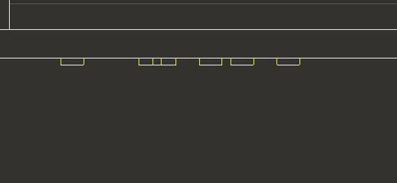

ich werde jetzt eine Frage stellen, für die ihr mich gleich steinigen werdet.
Ich habe das Problem, dass in der Zeichnung eines mit efx erzeugten Bauteiles eine Gewinde ausserhalb des Bauteiles angezeigt wird, efx das aber nicht so sieht.
Um jetzt das Problem schnell zu lösen, wollte ich einfach die dargestellte Linie löschen. Klar das macht eigentlich keinen Sinn, in einer abgeleiteten Zeichnung zu maniplulieren. Aber ... geht das irgendwie ??? Das würde mir den extrem helfen, da ich das Bauteil nicht mehr ändern kann.

gesteinigt wird hier niemand!!!
Ich denke jetzt mal nicht über Sinn oder Unsinn deines Vorhabens nach.... (Apropo steinigen...wenn das einer meiner Jungs machen wollte, dann würde ich ihn steinigen...    )
Das Aussengewinde liegt doch sicher auf einer Folie (Kosmetik??). Warum blendest du die Folie nicht einfach aus und speicherst den Status?
Das sollte doch dein Pro/Blem lösen, oder?

Das ist im Prinzip natürlich eine Möglichkeit, nur bekomme ich dann die Gewinde in allen Anschichten nicht mehr angezeigt. Ich habe auf einem Blatt mehrere Anschichten oder kann ich die Folien für alle Ansichten unterscheiden ?
Ja, guckst Du hier Beitrag von j.sailer.

Logisch, Im Folienbaum ganz oben kannste die Ansicht auswählen, die Du ändern möchtest. Diese wird dann "unabhängig" vom Zeichnungs-Status.
...wobei ich nicht verstehe, warum Du ein Gewinde in einer Ansicht darstellen willst, das gar nicht im Volumen liegt

Also das mit den Folien für die einzelnen Ansichten hat super funktioniert !!
Um die Frage aber noch zu erklären, einen kleine Skizze. Das ist meine Oberfläche und dann stellt er mir die Gewinde da, die eigentlich ausserhalb des Bauteiles liegen und damit kann ich mich nicht bei uns in die Werkstatt trauen. "Na, da habt ihr Computerhansel wieder mal ein Problem... Vieleicht ist der Stift doch garnicht so schlecht...." Nein das wollte ich mir heute nicht anhören

Das sind nicht zufällig nur die Enden der Gewinde, die unten aus der Platte herausschauen?
Dann Gewinde umdefinieren bis Fläche.
Sonst #Wegnehmen siehe oben.

Original erstellt von K_H_A_N:
oder Gewindeflaechen trimmen
