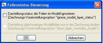

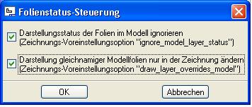

ist es möglich, auch Folien in einzelnen Ansichten zu steuern, wenn ich die Einstellung aus dem Bild „Folienstatus“ eingestellt habe? Mit der Einstellung im Bild „Folienstatus_2“ geht das ja, allerdings möchte ich den Folienstatus generell aus dem Modell übernehmen. Aber es kommt ja mal vor, dass man eine Skizze aus dem Modell nur in einer Ansicht sehen möchte. Hat vielleicht jemand eine Idee?
Vielen Dank vorab.

Wenn Du keine Baugruppenzeichnung draus machen willst, kennst Du die Lösung wohl schon.
Die Skizze auf eine Extrafolie und dann dieser Ansicht einen eigenen Folienstatus zuweisen, Voreinstellung wie in Deinem 2. Bild. Den Folienstatus für die Zeichnung würde ich nach dem Ändern der Voreinstellung zunächst über "Kopieren von Modell" zuweisen, dann geht es schneller.

Wenn man in der Zeichnung im Folienbaum auf den schwarzen Pfeil oben klickt, kann man eine Ansicht auswählen und dort die Folieneinstellungen unabhängig von der gesamten Zeichnung machen. Kann man Folien einblenden oder ausblenden je nach Lust und Laune, da ist das mit dem Extra Part überflüssig.
Rest so wie von KHAN beschrieben.
