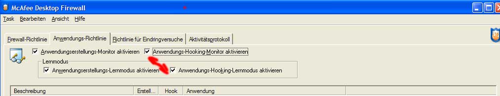

@ JPietsch
"Daß Scheußlichkeiten wie resident geladene Virenscanner, "Personal Firewalls", Fernwartungs-Systeme, Chatprogramme oder File-Sharing-Tools auf einer CAD-Workstation nichts verloren haben, brauche ich sicherlich nicht zu erwähnen."
stimme ich Dir soweit zu mit 1,5 Aussnahmen
ein Virenscanner sollte "IMMER" auf einer Windows Maschine drauf sein erst recht, wenn diese auch noch einen Internetzugang besitzt bei Unix oder Linux kannst den auch gerne mal vergessen.......
Nur solte es eben der richtige sein! der AntiVir Enterprice von McAfee verträgt sich ausgezeichnet mit Pro/E
und eine Personal Fire Wall kann auch nicht schaden nur hier kommt es eben auch wieder darauf an, dass man die Regeln so gestalten kann, dass sie einem nicht selber zur Qual wird....
hier kann ich wieder die Desktop Fire Wall Enterprice von MacAfee empfehlen.....
habe beides bei mir konfiguriert und es läuft phantastisch.....
was man von vielen anderen Vieren Scannern wiklich nciht sagen kann.....
mit dem ganzen Rest an Scheußlichkeiten stimme ich Dir uneingeschränkt zu!
