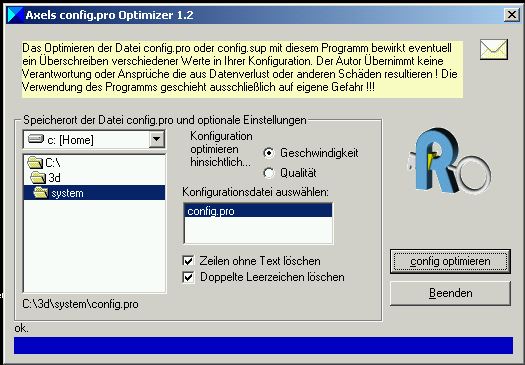

Hallo Gemeinde !
Man kennt das Problem als Admin: Da möchte jemand Pro/E auf seiner Karre laufen lassen, die ist aber ziemlich altersschwach. Jetzt die komplette Konfiguration zu durhforsten ist mühsehlig und zeitraubend. Deshalb dieses Tool und eine Tasse Kaffee mehr am Tag. Der config.pro Optimizer optimiert entweder hinsichtlich Qualität oder Geschwindigkeit.
Wer also möchte kann mal meinen neuen Konfigurator ausprobieren.
Aber Vorsicht ! Das Tool ist GNADENLOS ! ...und Freeware ;-)
Wie immer ist die Verwendung der Software auf eigene Gefahr !
-Axel-

Hallo Axel,
es ist immer wieder schön, wenn mal wieder ein Tool von Dir hier im Forum steht. Bisher waren die Sachen immer sehr brauchbar und nützlich.
Allerdings gefällt mir dieses Tool nicht so besonders, da es den Zweck wahrscheinlich nicht erfüllt, denn Du erreichen möchtest und auch noch Gefahren in sich birgt. Du weißt zwar auf Gefahren hin, aber wer beachtet schon solche Warnhinweise (oder wird etwa in letzter Zeit nicht mehr geraucht?)
Anhand der bei mir gültigen config habe ich mal probiert, was Dein Tool macht.
Fazit: wenn es schlecht läuft, dann tut es gar nichts.
Grund: Die Änderungen werden an den Anfang der jeweiligen Datei geschrieben. Wenn also im weiteren Verlauf diese Optionen nochmals auftauchen, dann werden die optimierten Optionen einfach überschrieben.
Außerdem schreibst Du etliche Optionen rein, die wahrscheinlich nichts mit Qualität und Geschwindigkeit zu tun haben und recht unschöne Folgen haben können, wenn ein unbedarfter Nutzer dies auf Arbeit anwendet (was leider nicht auszuschließen ist, da die Privatpersonen, die Pro/E zu hause haben, wahrscheinlich recht gering ist gegenüber der beruflichen Nutzung.)

Ja, Danke für die Mühe U_Suess ! Danke für das Testen, dafür 10 Units !
Es ist ziemlich auf das zugeschnitten, was ich brauche und birgt auch noch einige Bugs.
Z.B. werden die Mapkeys jedesmal verdoppelt und einige Einträge doppelt eingeschrieben, allerdings müßten sie immer den selben Wert haben weshalb das mit dem Überschreiben eigentlich nicht schlimm ist.
Ein Nacharbeiten ist deshalb trotzdem noch erforderlich. Ich fühle mich aber jetzt doch motiviert, daß in der nächsten freien Minute zu ändern ;-)
Bis dahin werde ich hier mal eine ältere nicht so gefähliche Version ins Netz stellen. Die fügt garantiert keine Werte hinzu, die noch nicht drin stehen.
Company_Name usw. werde ich in der folgenden Version mal herauslöschen. Das hat ja nun wirklich keinen Einfluß auf die Geschwindigkeit oder Qualität :-)

So, das war doch garnicht so schwer.
Hier ist eine neue Version, die die beschriebenen Probleme behebt.
Die für euch unnötigen Einträge sind futsch und die Mapkeys werden nun auch nicht mehr gedoppelt. Außerdem kann man noch einstellen, ob doppelte Einträge gelöscht werden sollen. Die Version 1.2 ist damit vom Markt. Es lebe 1.3. Besser ist das.
Nochmal der Hinweis: Wer sich nicht sicher ist sollte das Tool nicht einsetzen oder eine config.pro zu Testzwecken verwenden, oder lieber alles von Hand machen, was eh Sinn macht, weil man sich so seine Konfiguration noch mal durch den Kopf gehen lassen kann.
-Axel-

ja klar, das ist natürlich der bessere Weg selbst zu entscheiden ! Mit dem Tool liegt am Ende quasi meine Meinung in anderleuts config. Das ist vielleicht nicht sehr genial wie ich zugeben muß. Hm. Nix für ungut. Vergeßt das Ding.
Das wäre übrigens noch eine Interessante Disukussion, welche Schalter eine schnelle Pro/E Sitzung erzeugen, vor allem ohne auf Funktionalität zu verzichten. Ich denke ich liege mit meinen Einstellungen da nicht so daneben. Normalerweise habe ich es allerdings doch mit Rechneren zu tun die eher schnell sind.
Beginnen wir mal die eigentliche Diskussion:
Was meint Ihr denn ? Was muß da noch rein ?
