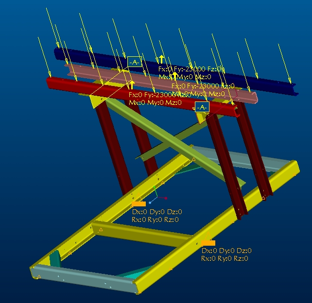

Hallo zusammen. Habe vor eine FEM Analysse zu starten, leider kommt es bei der Berechunng immer wieder die gleieche Fehlermeldung :
"Das Modell ist für die Analyse unzureichend eingespannt.
Elementverbindungen, Eigenschaften und
Randbedingungen überprüfen.
Evtl. können Sie den Problembereich des Modells anhand
der Mechanica Datenbank-ID-Nummern finden. Jedes Mechanica
Objekt hat eine ID-Nummer. Die folgenden ID-Nummern
sind mit diesem Fehler verbunden:
2492176
2492178
2492184
2492186
2495238
2495240
2495242
2495244
2495246
2495248
2495250
2495252
2495254"
Im Model selbst gibt es keine Fehler. Hab das schon mal getrennt vom Intralink versucht - gleiches Ergebniss. Es sind alle Schraubenverbindungen rausgenommen worden. Die Randbedingungen hab ich auch schon mal geändert, und außerdem wenn ich Teile rausnemme, hab ich dann ganz andere id-Nummer, die restliche Fehlermeldung bleibt gleich.
Hat jemand schon mal Erfahrung damit gehabt? Wäre große Hilfe wenn jemand gute Tips geben könnte.
Danke voraus.
gruß ARV

willkommen im WBF
Bitte bei neuen Fragen einen eigenen Fred machen (idealerweise auch gleich im richtigen Forum)
Zu deinem Problem - irgendwelche Teile hängen in der Luft oder Durchdringen einander und somit mit der Bauteil, welcher eingespannt ist, nicht verbunden.
Auffinden entweder mit ProE Mittel oder in ProMechanica eine Modalanalyse machen und die Modes mit EIgenfrequenz 0Hz auswerten.
HTH

Danke für die schnelle Antwort. Also Durchdringungen gibt es keine.Alle Bauteile sind Fläche auf Fläche eingebaut, es hängt eigentlich nichts in der Luft.
Ich versuch nochmal mit der Analyse.
