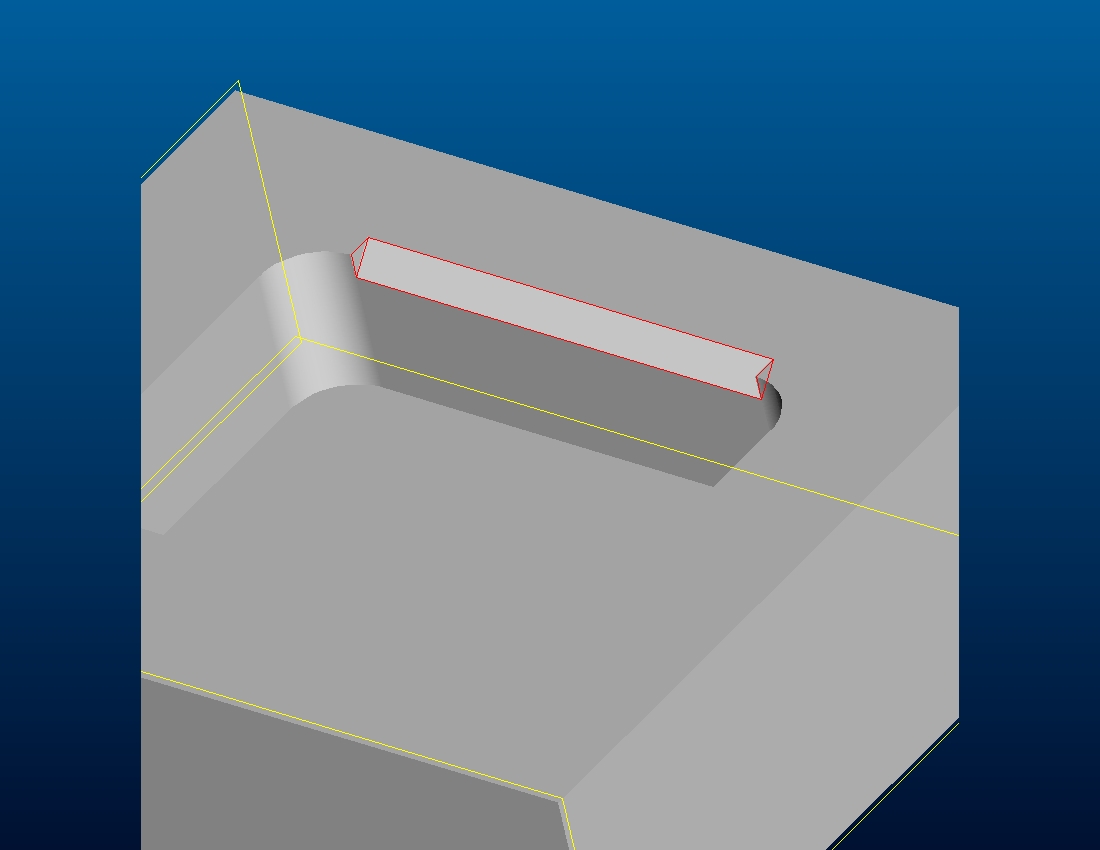

Hallo zusammen
Ich weiss, dieses Thema wurde schon mal behandelt (http://ww3.cad.de/foren/ubb/Forum12/HTML/003681.shtml), aber da steht genau das Gegenteil dessen, was bei mir geschieht...
Wenn ich eine Fase erstellen möchte, wird bei mir automatisch die gesamte Tangentenkante gewählt. Kann ich das irgendwie verhindern???
Gruss und danke für Eure Hilfe.
Sonja

Hi Sonja,
wie sihet die Kante (verlauf) denn aus. Kleines Foto parat?
Welche Pro/E Version denn?
Ciao
Marcus

normalerweise sollte es doch so sein:
wählt man die Kantenmitte aus, erzeugt er entlang der tang. Kette
wählt man das Kantenende aus, erzeugt er nur ein Kantenstück
probiers aber auch nochmal aus........

Hallo ihr zwei
Beiliegend ein Bild meines Problems... ich möchte nur die mittlere Kante, ohne die Tangenten anfasen. Wir arbeiten mit Pro/E 2001.
Die Alternative zur kompletten Fasung ist für Pro/E nur, die Fase nicht erzeugen zu können, also in den Fehlermodus zu hüpfen.
Danke für Eure Bemühungen...
Gruss Sonja

also vielleicht kann ich das auf dem bild nicht richtig erkennen, aber wie soll denn die fase aussehen? die muß ja irgendwie an den radien auslaufen, also entweder würde ich an deiner stelle einen matschnitt auf die mittelebene machen  bis zu den enpunkten (radius!?) oder vielleicht die fase vor den rundungen erstellen, aber so kann das meiner meinung nach keine geometrie ergeben. (wie gesagt meiner meinung, aber die muß ja nicht stimmen...)
gruß tobi

Hi sonja,
wenns nur um die mittlere Kante geht, ohne den anschliessenden Radius und das kurze "Endstück", würde ich`s so machen wie Tobi.
Einen Matschnitt zu beiden Seiten über die mittlere Ebene.

Hallo Tobi
Du hast eigentlich schon recht, dass Problem ist nur, dass danach noch Dutzende von KEs kommen, unteranderem Materialschnitte, die den Radius wegschneiden. Ich weiss, keine saubere Lösung, aber wenn ich das alles richtigstellen würde, hätte ich eine Arbeit für den Rest des Monats. Und das kann sich mein Kunde kaum leisten.
Ich habe mir underdessen mit Materialschnitten beholfen, ist einfach ein trauriger Bastel... schade!
Gruss Sonja

Mh... ok, mit Matschnitt is es kein Problem! Eh klar.
Aber Tobi hat schon recht, wie soll es denn aussehen!?
Ich denk, daß das Problem ist, daß Pro/E als Kante nur die Kante Radius zuläßt (im Abfrage-Fenster) Echt bleed!

Jetzt is alles klar!
Wenn man auf "verkorkster" Geometrie aufbauen bzw rumbauen muß, dann kommt es schnell zu sowas!
Hast mein Mitgefühl!!

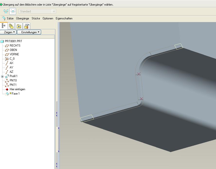

erstellt am: 25. Apr. 2008 08:26    Editieren oder löschen Sie diesen Beitrag!  <-- editieren / zitieren -->   Antwort mit Zitat in Fett Antwort mit kursivem Zitat    Unities abgeben: 1 Unity (wenig hilfreich, aber dennoch)2 Unities3 Unities4 Unities5 Unities6 Unities7 Unities8 Unities9 Unities10 Unities Nur für Sonja1 10 Unities + Antwort hilfreich
Hallo zusammen
bei mir will das nicht klappen..Habe Punkte an den Enden hinzugefügt wie man sieht
dennoch kann ich im Fase Übergangsmodus KEINE Übergänge definieren
was mache ich falsch ?

erstellt am: 25. Apr. 2008 09:20    Editieren oder löschen Sie diesen Beitrag!  <-- editieren / zitieren -->   Antwort mit Zitat in Fett Antwort mit kursivem Zitat    Unities abgeben: 1 Unity (wenig hilfreich, aber dennoch)2 Unities3 Unities4 Unities5 Unities6 Unities7 Unities8 Unities9 Unities10 Unities Nur für Sonja1 10 Unities + Antwort hilfreich
1. Übergang auswählen, #Stop at => Punkt wählen
2. Übergang anderes Ende auswählen, #Stop at => anderen Punkt wählen
Die Fase verläuft dann zwischen diesen beiden Punkten.
Soweit die Theorie.
Wenn ich Deinen Screenshot richtig erkenne, läuft Deine Fase aber sauber um und hat keine mögliche Auswahl für einen Übergang.
Dazu fällt mir spontan nur ein, das mit einem Zug-KE zu erledigen.

erstellt am: 25. Apr. 2008 12:54    Editieren oder löschen Sie diesen Beitrag!  <-- editieren / zitieren -->   Antwort mit Zitat in Fett Antwort mit kursivem Zitat    Unities abgeben: 1 Unity (wenig hilfreich, aber dennoch)2 Unities3 Unities4 Unities5 Unities6 Unities7 Unities8 Unities9 Unities10 Unities Nur für Sonja1 10 Unities + Antwort hilfreich
In dem man eine einzelne Kante selektiert
1. Kante selektiere
2. Hochstell-Taste drücken Kante nochmals selektieren
oder über das Detail-Menü
oder evtl. auch http://ww3.cad.de/foren/ubb/Forum12/HTML/014584.shtml#000003

Hallo anagl
Das wär genau was ich brauche ABER sieh mal was ProE daraus macht..Bild und Part im Anhhang...

Ja funktioniert teilweise.
nämlich nur bei bei  Fasen AUSSERHALB einer Kopers wie in eurem Beispiel.
Bitte sieh dir mal das Beispiel in meinem letzten Beirag an -ich finde ProE
spinnt da etwas.
Das ganze Modell verschwindet wenn ich ne Fase an diesem Teilstück erzeuge..javascript:InsertSMI(' %20');

Original erstellt von webby01:
... Das ganze Modell verschwindet wenn ich ne Fase an diesem Teilstück erzeuge.
Du erzeugst ein sich selbst überschneidendes Feature. Da kannst Du Dein Modell dann nur noch im Paralleluniversum besuchen
Oder auch: wie soll Pro/E denn berechnen, was Du tatsächlich willst?
Also wie hier schon gesagt die Fase in einzelne Features zerlegen, bei denen keine Selbstüberschneidung vorhanden ist.

erstellt am: 28. Apr. 2008 08:24    Editieren oder löschen Sie diesen Beitrag!  <-- editieren / zitieren -->   Antwort mit Zitat in Fett Antwort mit kursivem Zitat    Unities abgeben: 1 Unity (wenig hilfreich, aber dennoch)2 Unities3 Unities4 Unities5 Unities6 Unities7 Unities8 Unities9 Unities10 Unities Nur für Sonja1 10 Unities + Antwort hilfreich
-ich finde ProE spinnt da etwas.
Nein Es wird eben die Standard-Übergangsfunktion angenommen (Verlängern bis zur nächsten Aussenfläche)
Rechte Maustaste Übergänge zeigen
Übergänge auf Ende an Referenz (Kantenendpuunkte) umdefinieren
BTW IMHO kann eine beidseitige Fase an einem Steg mit Selbstüberschneidung nicht funktionieren

Danke Nobody lag nicht an Faulheit hatte nicht gefunden wie man die Enden/Übergänge definiert.
