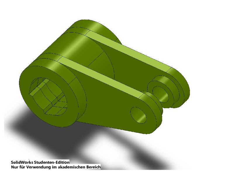

Hier mal meine entgültigen Lösungen für die Befestigung an Walzgerüst und Bandzugregler. Wie sieht eure Sicherungseinrichtung aus? Sicherung mittels Bolzen ist ja klar. Wäre über bildliche Anregungen dankbar

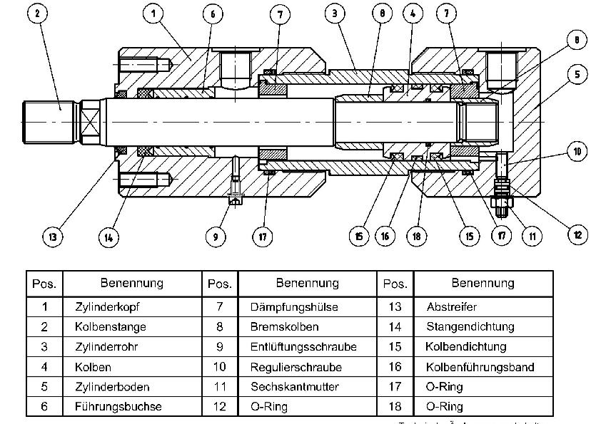

Könnte mir jemand erklären, warum es wichtig ist, dass der Hydraulikzylinder nie ganz eingefahren ist?

Also ich hatte meine sachen so Konstruiert gehabt, dass mein Zylinder in der unteren Endlage kompl. eingefahren ist. Wie hast du es denn gemacht?

Zylinderquerschnitt.pdf
Halli Hallo,
hier habe ich mal ein Beispielbild zu den Hydraulikzylindern mit Endlagendämpfung.
Man kann gut sehen, dass noch "Luft" über is und die Kolbenstange nicht mechanisch an dem Zylinderboden anliegt.
Die Dämpfungshülse (pos.7) hält den Kolben bzw die Kolbenstange sozusagen auf.
Zu den Rexroth Zylindern (farbiges Bild)
Hier sieht man auch bei genauerem Hinsehen, dass die Kolbenstange in eingefahrener Stellung nicht auf dem Zylinderboden aufliegt.
D.h.: es ist in eingefahrenem Zustand des Hydraulikzylinders kein hydraulischer Druck vorhanden.
korregiert mich bitte wenn ich unrecht habe
Gruß pomazy
