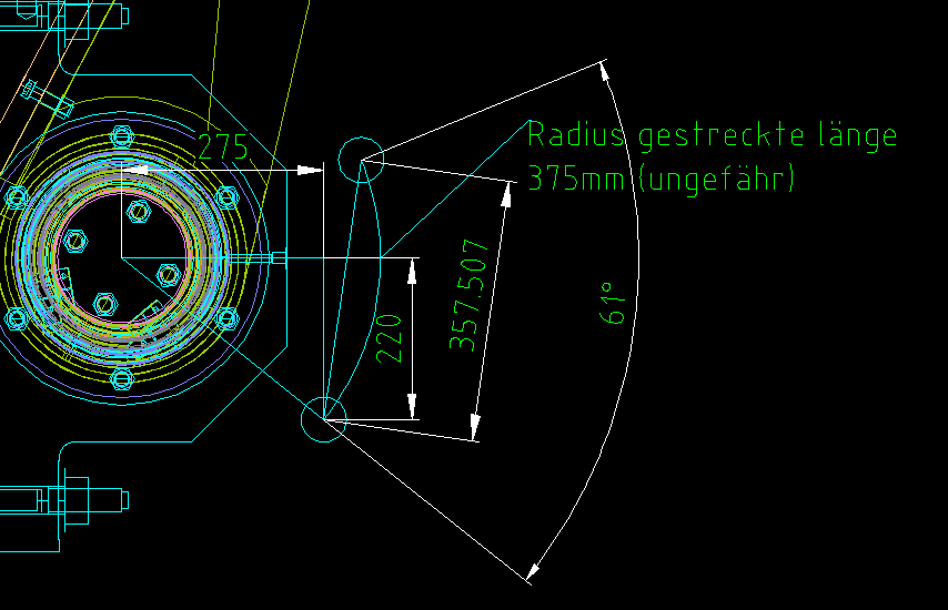

wegen dem problem mit der Hublänge.
Ich habe mir die vorgegebenen Punkte im 2D aufgezeichnet und für die Bodenbefestigung einfach erstmal ein Maß festgelegt.(einfach 1250 oder so)und diese Punkte dann um die 61° gedreht. Dann habe ich die die Differenz der beiden Einbaumaße ausgerechnet = Hub. Bei mir kam dann 355Hub raus.

erstellt am: 05. Dez. 2014 07:37    Editieren oder löschen Sie diesen Beitrag!  <-- editieren / zitieren -->   Antwort mit Zitat in Fett Antwort mit kursivem Zitat    Unities abgeben: 1 Unity (wenig hilfreich, aber dennoch)2 Unities3 Unities4 Unities5 Unities6 Unities7 Unities8 Unities9 Unities10 Unities Nur für Dominic.M 10 Unities + Antwort hilfreich
das ist richtig gerechnet !!!

das mit den 355mm hubweg ist richtig wenn der direkt gerade gehen würde, der hubweg hat aber meines erachtens nach einen radius, da sich der kolbenbefestigungspunkt ja um einen festgelegten drehpunkt bewegt, dieser radius ausgerechnet ergibt bei mir eine gestreckte länge von 375mm hubweg, hab des mit meinen kollegen abgesprochen und die meinen das wäre richtig

Original erstellt von Üv:
Guten Morgen!
Da muss ein Fehler drin sein. Ich hab mir die rechnerei gespart und einfach in der Baugruppe nachgemessen, dadurch komm ich auch auf die ~355mm Hubweg

Die 355mm sind mit dem Radius der Hebellänge mit dabei. Die Hebellänge hat 352,1mm und ist überall gleich. Ziehe ich einen Radius hab ich an der oberen Endlage und mit 61° gerechnet, einen Hub von 355mm.

ich hab mal nen bild gemacht um meine rechnung zu bezeugen ... wenn jemanden da der fehler auffallen sollte sagt es mir, ich kann da keinen erkennen

Du musst vom unteren Punkt des Zylinders ausgehen. Von dort zum Oberen Punkt des Zylinders, dann vom unteren Punkt des Zylinders zum ausgefahrenen Punkt des Zylinders. Die Differenz ist dein Hub. Hub~355mm

ja aber das ist die direkte differenz was du hast, der direkte weg den er gerade nach oben gehen würde, da er sich aber um nen drehpunkt bewegt musst du vom längsten weg ausgehen, welcher der von mir angezeichnete radius mit 375mm ist ... sonst fehlt dir nachher was

*mit der gestreckten länge von 375 mm

alles klar ich nehm alles zurück, hab mich nun nochmal schlau gemacht und mir das erklären lassen, ihr habt recht und ich unrecht  355 ist richtig

ich stehe genau an dem Punkt, dass ich auch die gestreckte Länge von ~375mm errechnet habe.
Wie seid ihr von dort aus auf die 355mm gekommen? Wenn ich das in meiner Zeichnung ausmesse, dann komme ich auf einen Wert von 355,37. Ist das als Näherungsweg ausreichend oder gibt es noch eine genauere Form der Berechnung?
